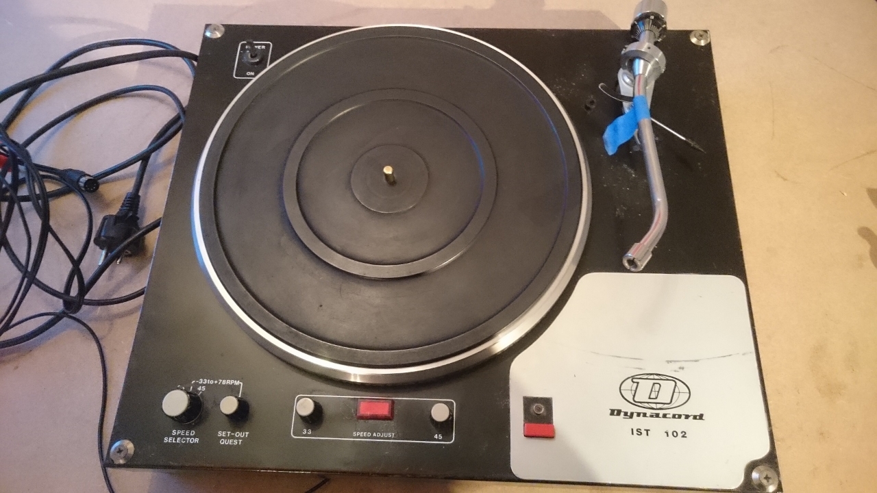

Une platine épurée, équipée d’un bras Jelco Sa-50 sans antiskating, car utilisée par un ancien Dj.
La peinture est rouillée dans plusieurs endroits, le bras est donc incomplet, mais le projet me plait beaucoup.

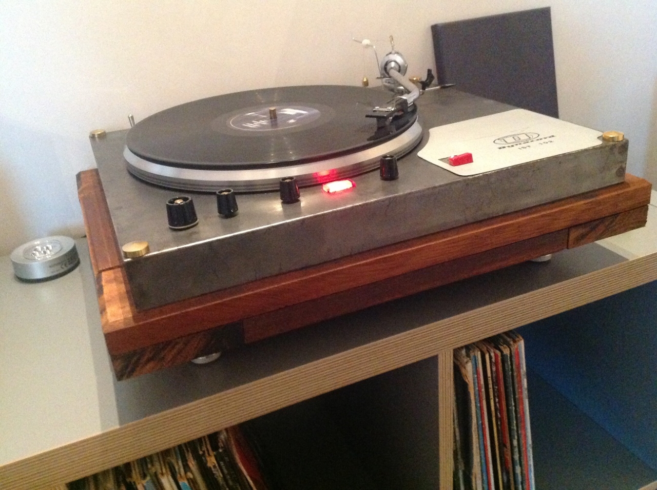

Tout d’abord,… c’est là que les cris vont commencer à s’entendre… un décapage complet de la platine, c’est minutieux à faire, mais j’aime les matériaux bruts. Ensuite, cirage à la cire de ferronnerie, l’avantage est de garder l’aspect métal et le protéger, comme quand on cire un meuble en bois.
Confection d’un socle en bois exotique, du marangoni avec juste un rénovateur de bois pour révéler sa couleur. C’est très dur et rigide, mais sur la notice il est écris que la platine doit être vissée sur un socle rigide et lourd.
Confection de pieds en alu réglables (3).

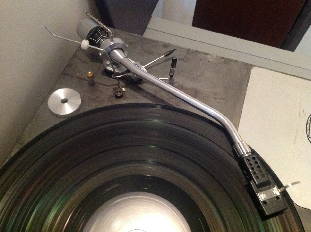

Reste le bras. Si je vous disais avec quoi j’ai réalisé l’antiskating… un morceau de moulinet de peche (oui oui l’anse pour le visser sur le bras) , un rayon de vélo pour la potence, et la poulie avec un bout de truc qui était dans un tiroir… pour le poids, un embout de machin en laiton, percé pour que sur une balance de précision il soit à 2,83gr. Et pour le réglage un simple ressort qui permet de le caler. Et ça marche !!! enfin je trouve que ça marche bien pour moi en tout cas .
La platine doit peser au bas mot maintenant dans les 20 Kg … ah oui j’avais oublié de dire, dans la platine il y a une masse en fonte qui pèse à elle seule au moins 5kg.
Maintenant l’écoute : la publicité de l’époque était avec un dragster et effectivement, elle a beau avoir un entrainement par courroie, c’est un truc de fou ! ça démarre direct et ça ne freine pas .
Plus une seule vibration.
Pour être plus objectif, j’ai demandé à ma femme d’écouter son disque préféré, et d’elle-même, elle le dit, beaucoup plus de détails, des sons qu’on n’entendait pas avant sur la technics. Des basses bien présentes…
C’est un bonheur et un plaisir. Il reste encore quelques finition mais je l’aime ! (la platine, et ma femme aussi !!!)
Ne taper pas trop fort surtout en criant, elle ne ressemble plus vraiment à l’origine, mais elle est maintenant unique.

Beau travail ! Et belle platine, même si je préfère le bois au métal, mais en l’occurrence, c'est très bien fait !
Tu as choisi de ne pas remettre les sérigraphies ni les petits caches des boutons ? Perso je trouve que cela manque, mais c'est subjectif...
Bravo !

en fait j'attends simplement de trouver une tôle en laiton, que je vais sérigraphier avec un léger retour sur la face avant, et il me reste aussi à concevoir un cache poussière ;)

J'ai beaucoup travaillé sur des platines Dynacord dans les années 80. IST102, IST104 et IST204.
Matos de fabrication allemande à destination des discothèques ou des premières radios libres.
Le bras n'est pas d'origine.
Edit pour complèment.
L'absence de pieds s'explique par le fait que la platine est sensée être vissée directement sur le meuble.
De mémoire, JC Verdier a surtout travaillé sur le bras.

le bras est d'origine, un Jelco, sauf que sur le mien, la potence (c'est le nom que j'ai donné et je ne sais pas si c'est le bon) a été coupé, il y a encore un "bout" sur le bras.
si je me suis trompé, je m'en excuse par avance, mais du coup quel serait le bras d'origine? car sur la deuxième, c'est le même bras...

Sur les 104 (sur lesquelles j'ai beaucoup travaillé) et les 204, qui sont les deux modèles qu'on trouve le plus souvent, le bras est différent.
Elles ont été présentées sur ce forum, tu peux regarder ICI ou LA.
Edit : Après recherche, sur les photos des IST 102 trouvées sur le net, le bras est différent.
Au temps pour moi.

effectivement tu as raison, sur les IST 104 et 204 il me semble que ce sont des Jelco Sa-250 pour la 204, et un Sa-50 avec antiskating à molette sur la 104

Je suis admiratif surtout à ton ingéniosité pour réalisé l'anti skating.....
