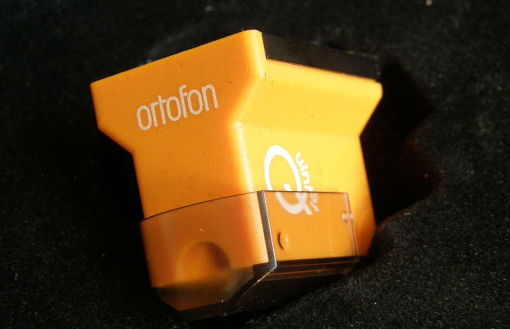

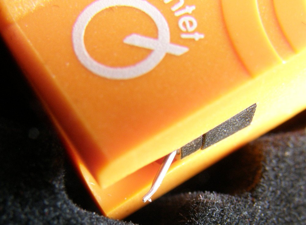

La Quintet Bronze est une cellule à bobines mobiles dont le diamant est de type nude fine line.

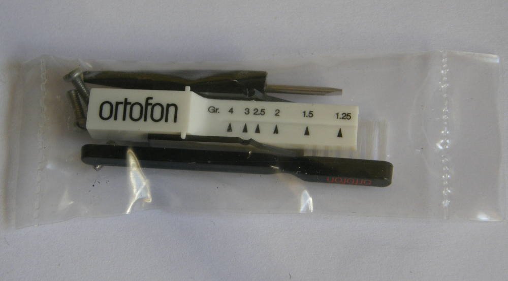

Bonus appréciable, elle est livrée avec une petite balance de la marque !

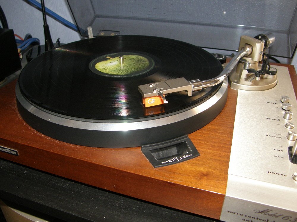

Conditions d'utilisation: préampli phono Luxman LE117 et platine Marantz 6350.
Mes premières écoutes ont été effectuées sur des vinyles neufs (180g); cette cellule se révèle être d'une grande précision et le moindre petit détail est clairement exprimé.
Moins agressive que la 2M Black (Shibata) la Quintet est plutôt du genre neutre, son coté légèrement feutrée la rend très agréable sur les écoutes de longue durée.

CARACTERISTIQUES :
Corps moulé en thermoplastique ABS (Acrylonitrile, Butadiène et Styrène) et Aluminium
Monture 1/2"
Bobine mobile
Diamand Nude Fine Line
Tension de sortie (1000 Hz, 5 cm/sec.) : 0,3 mV
Équilibre des canaux (1 kHz) : < 1,2 dB
Séparation des canaux à 1 kHz : > 23 dB
Séparation des canaux à 1 kHz : > 15 dB
Réponse en fréquence à - 3 dB : 20 - 25 000 Hz
Réponse en fréquence : 20 - 20 000 Hz (+- 1,5 dB)
Tracking à 315 Hz : 80 µm
Compliance : 15 Um/mN
Force d'appui : 2,1 - 2,5 g (21- 25 mN)
Force d'appui recommandée : 2,3 g (23 mN)
Angle de lecture : 20°
Impédance interne : 5 Ohms
Charge recommandée : > 20 Ohms
Cantilever en aluminium
Bobine en cuivre 4N
Aimants néodyme
Poids de la cellule : 9 g
