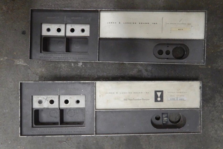

Tout a débuté il y a quelques semaines suite à un échange de mail Avec l'ami Patrick concernant une annonce qu'il avait trouvée sur LBC pour 2 épaves (retour de déchèterie? 😉) de JBL SE 408 S. Ceux-ci avaient sans aucun doute servi à sonoriser un lieu.
Le vendeur, un peu gourmand, avait refroidi un peu Les ardeurs de Patrick mais après une légère négociation et un peu de persuasion de ma part pour motiver Patrick (en général, de ce côté là, ça ne dure jamais bien longtemps :mdr2: ), nous voilà embarqués dans une nouvelle aventure: Patrick s'occupera évidemment de l'électronique et moi de l'esthétique. Et je dois dire que d'un côté ou de l'autre, il y aura du boulot!!

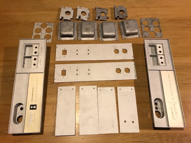

Patrick s'attelle au démontage de toute l'électronique en prenant soin de trier ce qui est encore bon de ce qui est à changer et de mon côté, je m'attaque au sablage de l'ensemble des pièces métalliques en vue de Les repeindre.

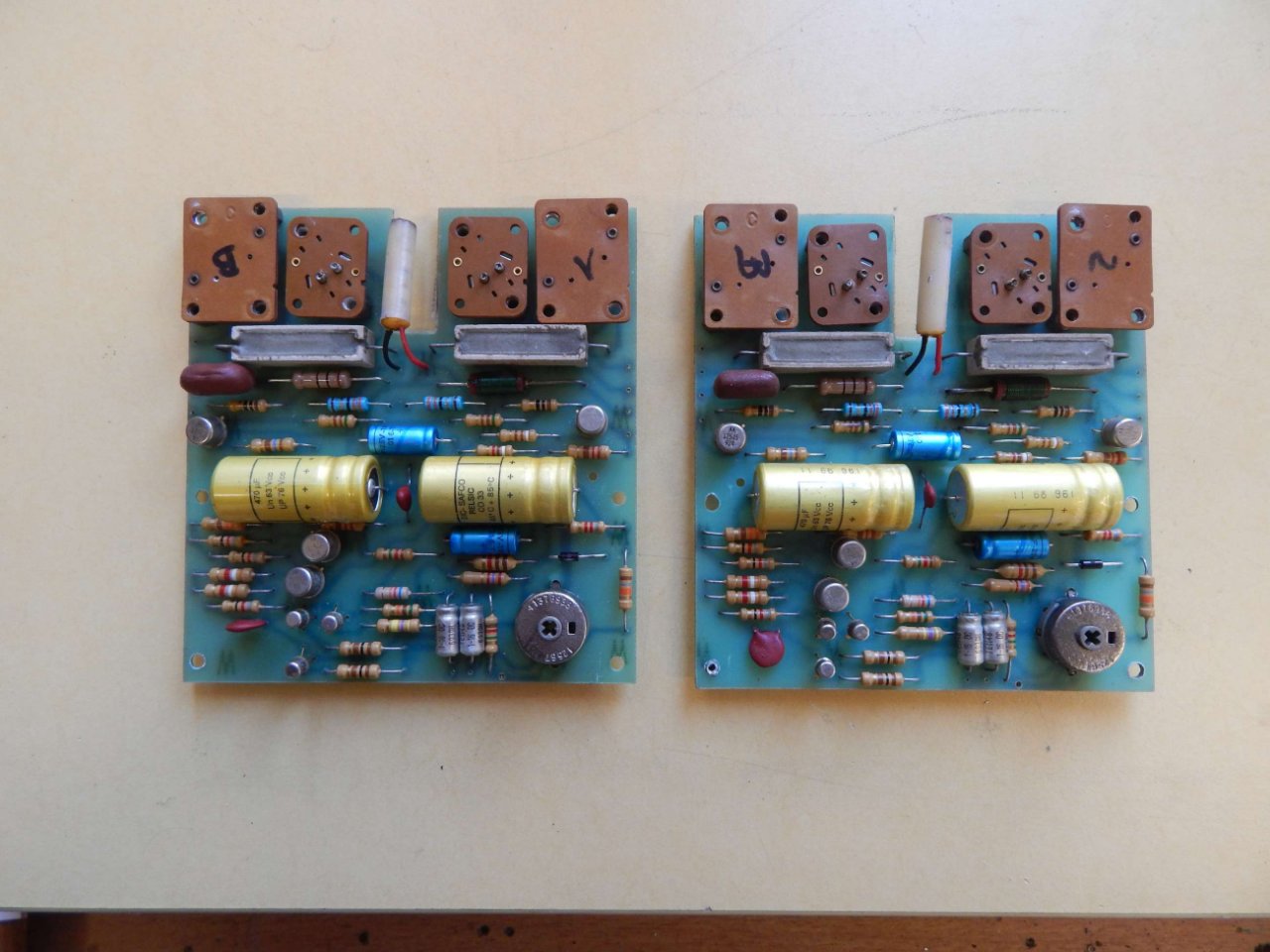

démontage et nettoyage complet des CI (2 identiques par ampli )...
démontage puis nettoyage des potentiomètres de réglage de bias.
remplacement de toutes les capas et vérification des autres composants ... tout est OK avec des dérives insignifiantes côté résistances ... Parfait.
Reste la partie alim à revoir complètement aussi ...

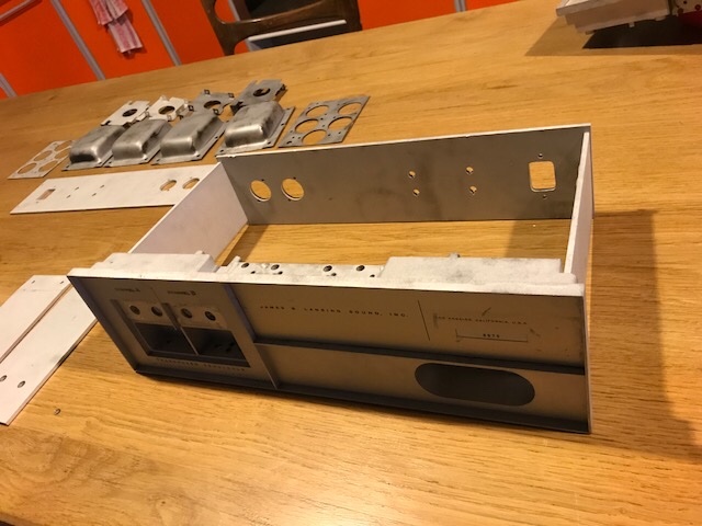

Maintenant, sablage des éléments métalliques:

L'ampli JBL SE-408 est un ampli très simple mais extrêmement bien conçu, justement dans sa simplicité et dans une volonté de solidité et de compacité. (Prevu également pour être intégré à l'arrière de l'enceinte)
L'épaisse façade en alu injecté est une des pièces maîtresses, elle fait office de façade, de radiateur et supporte l'ensemble des éléments de l'ampli.
Très jolie pièce de plusieurs kilos:
