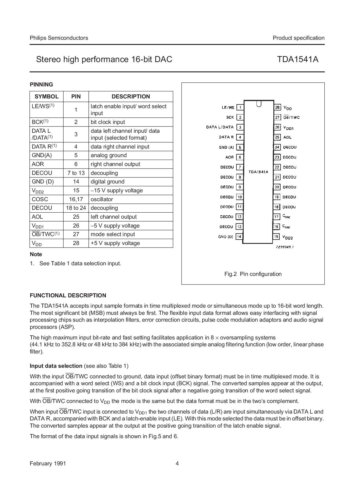

Wagtbtoobz
Re: Etage de sortie lampes sur lecteur Philips CD620
Message par Wagtbtoobz »
Bah, à quoi ça sert que Philips y se décarcasse ? :langue: C'est écrit : pins 6 et 25 , tu récupères les sorties analogiques R et L , ou Droite et Gauche :cheer:
alayn91
Messages : 2259
Message par alayn91 »
Bon, il y a quand même quelques comosants derrière les broches 6 & 25:
Convertisseur courant/tension, filtre passe-bas,...
Ou as-tu trouvé ce circuit imprimé ??
Edit: j'ai trouvé, ici: https://www.ebay.es/itm/Classic-Circuit ... SwFV9X09ml
et ce montage ne correspond pas à ce qu'il faudrait pour ce lecteur de CD.
Lecture: https://passionhifivintage.wordpress.co ... ampizator/
A+
