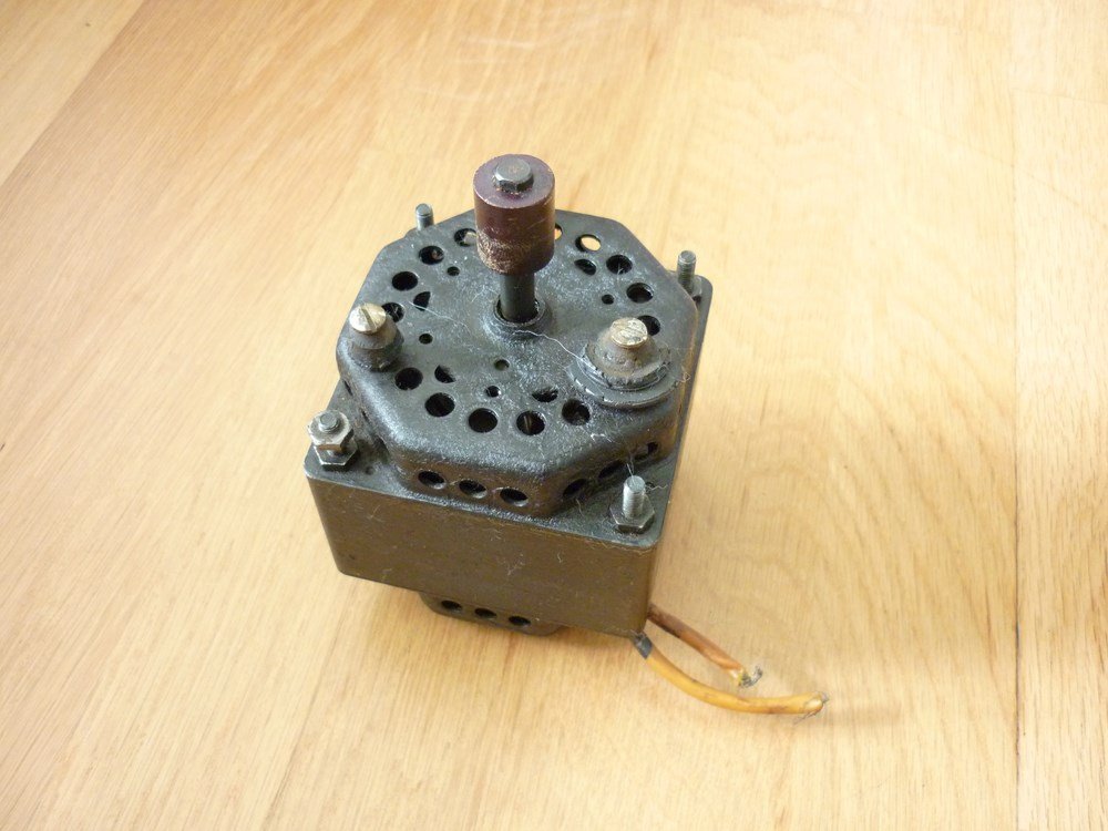

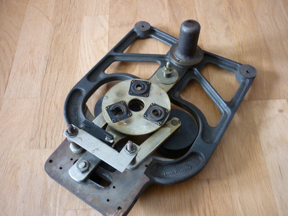

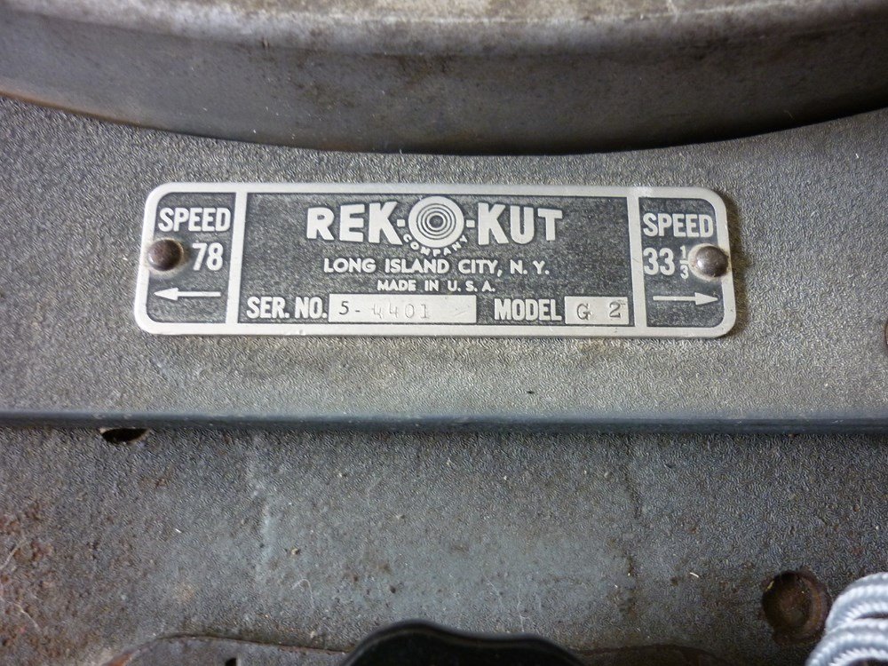

Je vous presente une Rekokut G2 qui a mon avis fait parti des premières platine que la compagnie a sorti bien avant la rondine , la junior l34 lp 743 ,c 'est une platine qui a ete sortit vers 1949 .

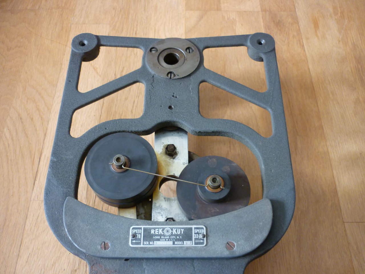

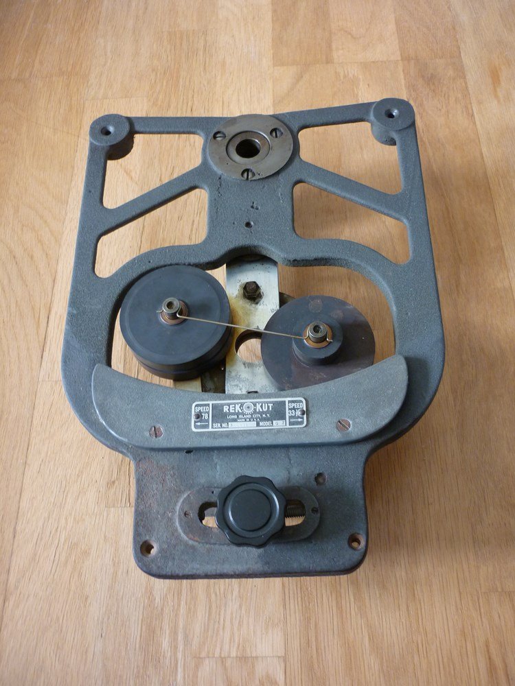

En fait la g1 et la g2 sont identique je crois que ce qui différencie les 2 sont tout simplement les moteurs .C ' est bien entendu une platine qui fait partie de la gamme professionnel de la marque , construction sans concession
la g2 possède un châssis incroyablement rigide il est moule dans un métal avec des propriétés magnétique de ce que j ' ai lu .les galets sont énormes et de très bonne facture . Une platine indestructible !
J oubliais c ' est une 16 pouces .
le moteur qui l accompagne n ' est pas terrible je pense le changer par un moteur plus moderne le fameux moteur ashland ( une vieille b12 sans plateaux pour pièce attend sagement d ' être dépouillé )
voila pour le moment , la restauration sera lente car c 'est les vacances :whistle:

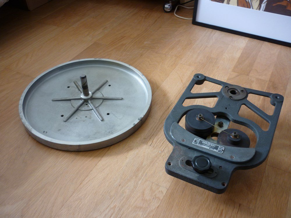

Le plateau est-il différent entre ces deux tables. Le problème de ces tables, c'est le plateau que je trouve beaucoup trop léger !

Bonsoir ! Effectivement sur la B12 le plateau est plus léger que sur une b16 et une G2 je pense que le poid du plateau est identique à la b16 . Je m attend a un rendu similaire a la b16 .A la base toute ces platines sont des platines broadcast et non audiophile.Cela dit elles ont beaucoup de caractère et c est cela qui me plaît .
