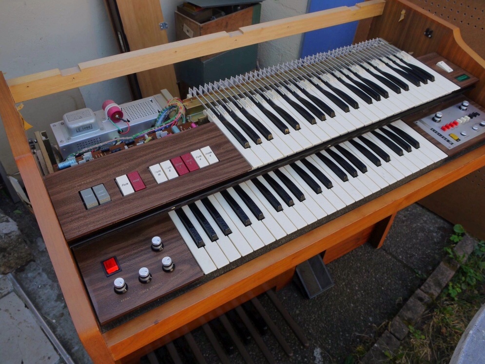

La première mission a été de trouver un clavier 44 touches à vampiriser sur un modèle de bonne qualité ( Farfisa).
Chose faite semaine dernière (on en a suer à le déplacer!!!)

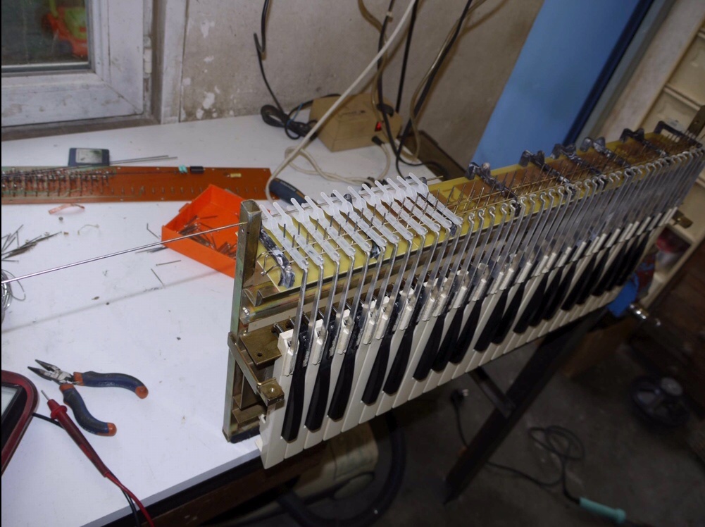

Première difficulté, le clavier n’est pas utilisable tel quel pour le minimoog :sad:
Bon, ce n’est pas ça qui va décourager l’ami Patrick qui a passé une journée entière à refaire intégralement le mécanisme du clavier! Du grand art!! :-sol

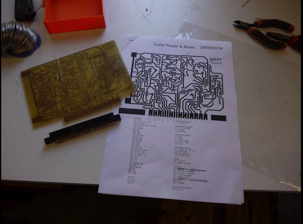

Ensuite, tirage des 3 circuits intégrés:

Le travail d'adaptation du clavier m'impressionne le plus, c'est du travail de patient...

Moi aussi, ca m’impressionne! Il a non seulement refait un CI spécifique et s’est appliqué à recréer tous les renvois en adaptant les contacts par ressort...inbearsuits a écrit : jeu. 11 oct. 2018 08:09 Remarquable !Le travail d'adaptation du clavier m'impressionne le plus, c'est du travail de patient...

La bobine d’étain en est toute chamboulée.
Chapeau !
Chapeau !
