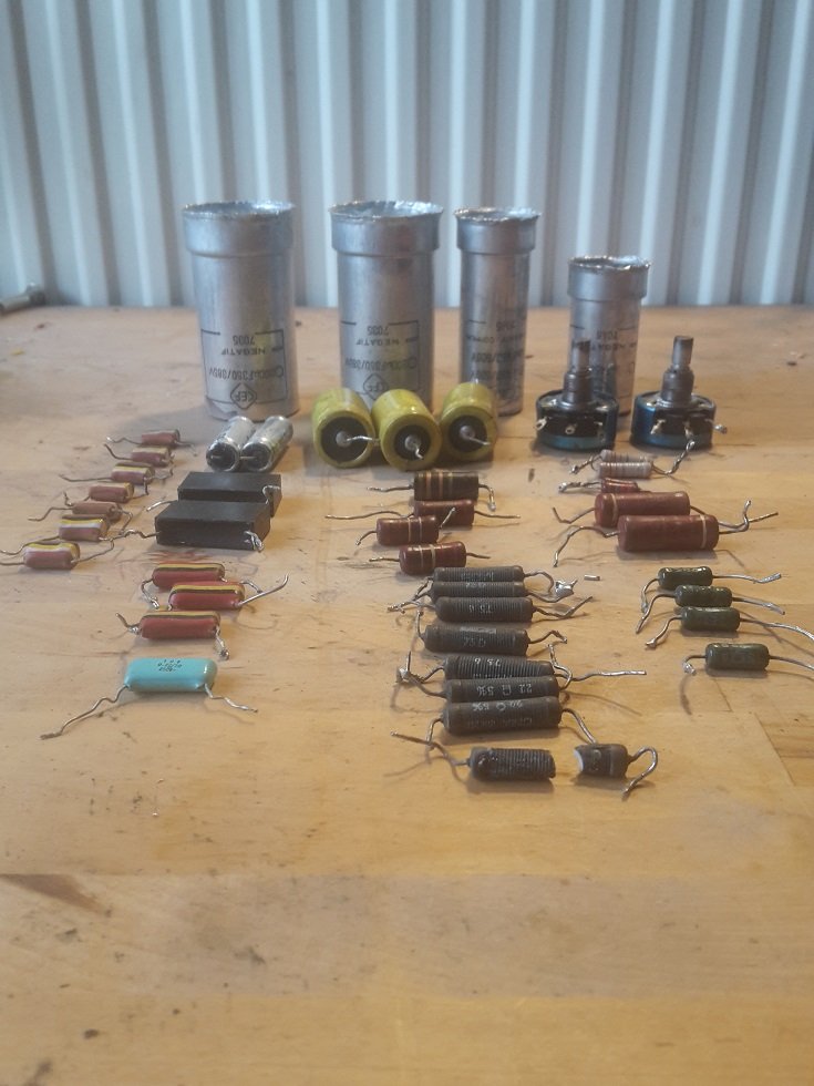

Et les composants remplacés :

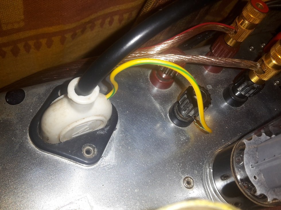

Une des dernières "modifs", j'ai installé la terre dessus et comme je ne voulais pas trop modifié son apparence d'origine j'ai fait ça :
Propre et fonctionnel !

pour la terre il vaudrait mieux la raccorder directement sur le chassis plutôt que sur une borne haut parleur .

mimi80 a écrit : jeu. 31 janv. 2019 20:33 pour la terre il vaudrait mieux la raccorder directement sur le chassis plutôt que sur une borne haut parleur .
La borne - est directement reliées au chassis par un câble de bonne section
