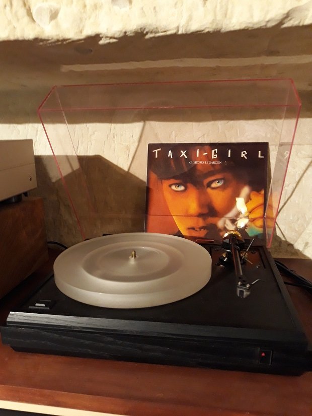

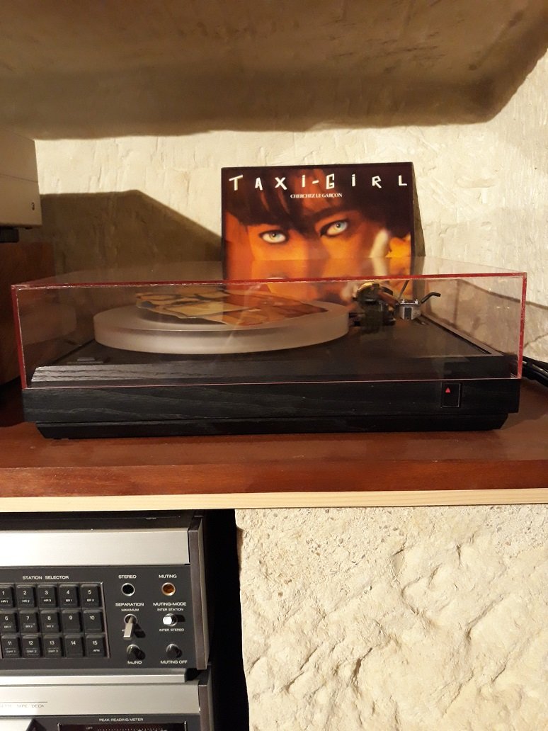

Voilà pour commencer quelques photos de cette platine typique des années 80, face à la "LP12 Linn" elle n'a pas toujours été choisie car dans le même segment de prix, toutes deux anglaises, mais l'une plus connue que l'autre. Pour moi qui aime l'originalité elle me plait beaucoup.
L'alimentation externe a été recappée car elle avait (la platine) un comportement étrange avec des variations de vitesses de rotation.
Les choses sont rétablies, la régulation de la vitesse est pilotée par un quartz d'après le réparateur ou ce que j'en ai compris. Je suis en attente de ses photos et détails sur l'intervention que je partagerai à reception.

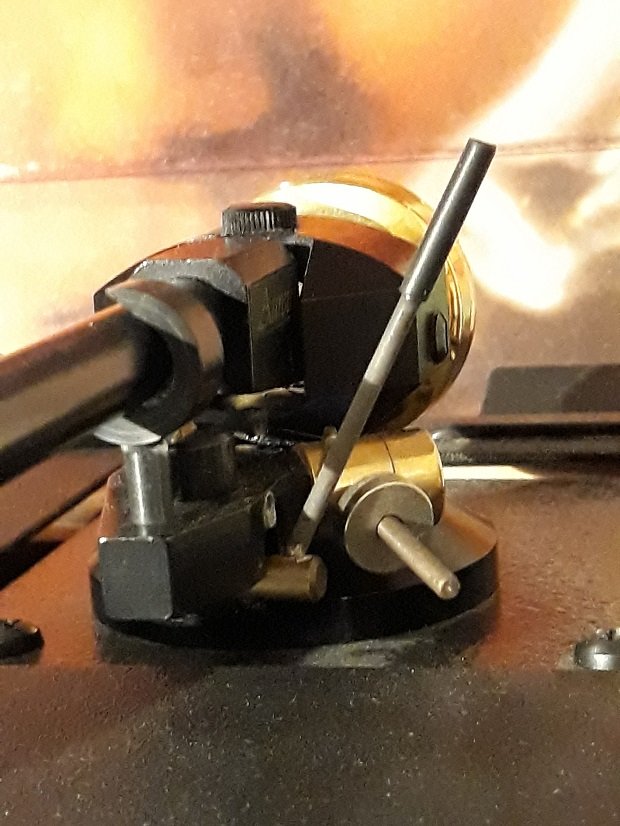

Oui, avec son bras Helius Aureus de masse moyenne, elle était dans le royaume des platines suspendues, la rivale de la LP12 / Ittok.
On y montait d'ailleurs souvent des cellules Linn, comme cette Asaka.

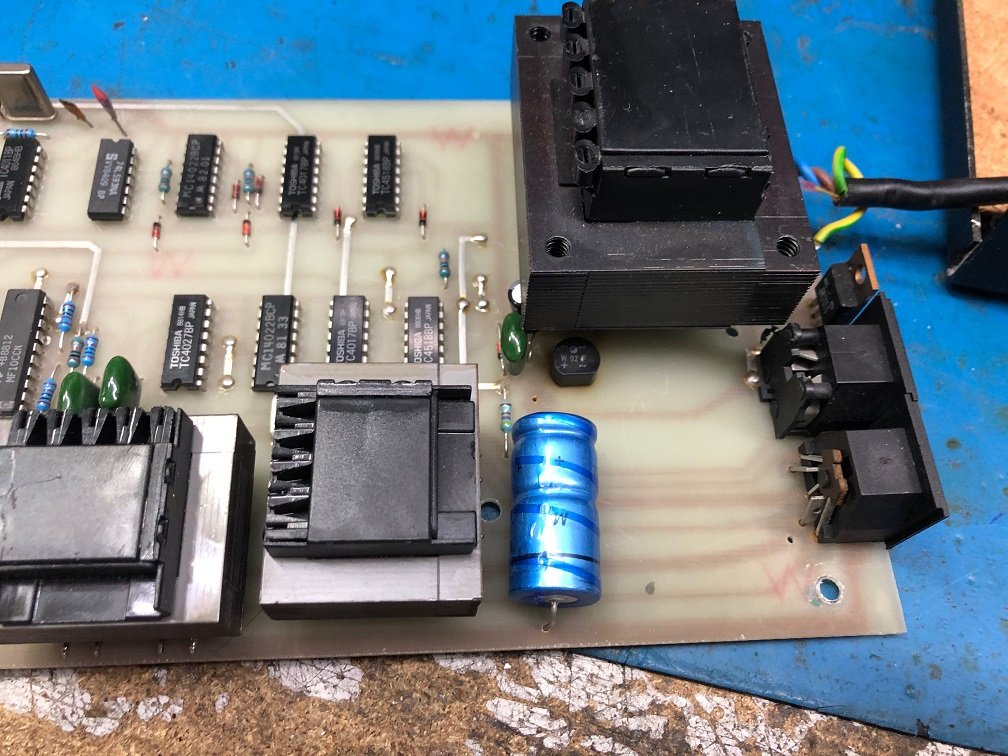

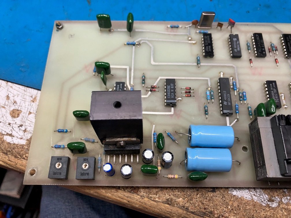

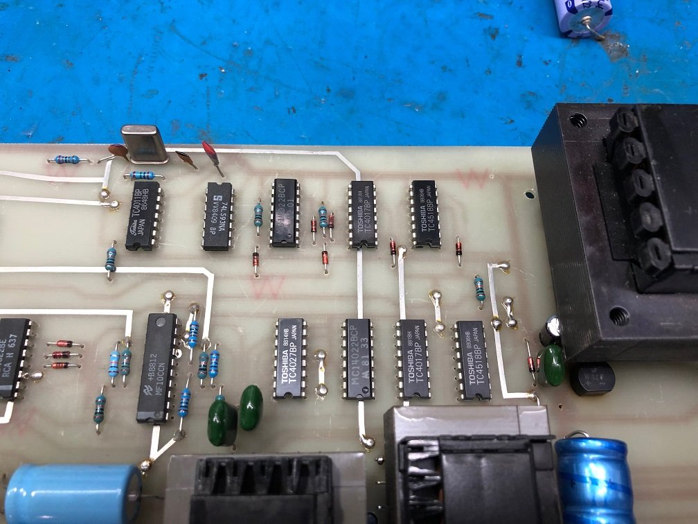

Voilà après avoir eu un mot et quelques photos du réparateur, je partage avec vous.
"Comme convenu, veuillez trouver ci joint les photos de l'alimentation de la platine Pink Triangle.
Cette alimentation permet d'alimenter les deux enroulements du moteur en contrôlant les phases avec précision (quartz)
Pour la réparation effectuée, j'ai remplacé tous les condensateurs chimiques qui sont d'époque par des neufs.
J'ai également refait le câblage de la prise DIN présentant un défaut d'isolation des câbles, et refait certaines soudures douteuses.
Merci de me tenir au courant sur le fonctionnement de votre platine.
Bien cordialement"
