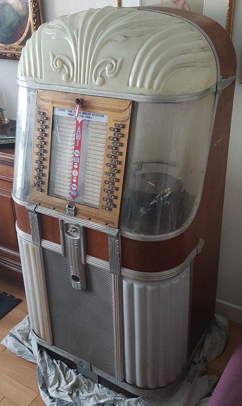

Le modèle que je vais vous présenter a été construit entre 1948 et 1949, par la société AMI.
Il s’agit du modèle B, petit frère du modèle A surnommé « Mother of Plastic ». Vous allez comprendre avec les photos des brochures d'époque.
AMI A (1946-47):
AMI B (1948-49) :
Ce n’est pas un modèle courant et encore moins sur notre sol.
Question design, on adore ou pas… moi, je suis sous le charme et j’ai hâte de le voir éclairé.

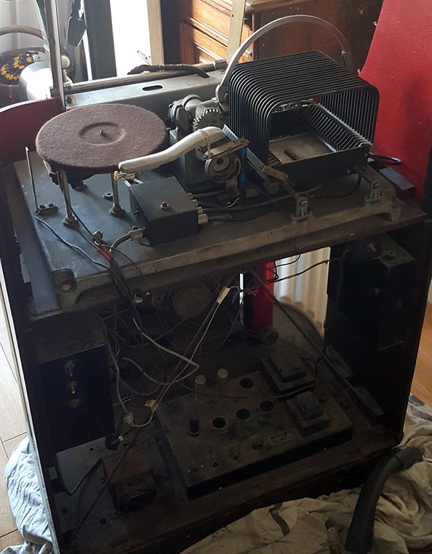

Les modèles A et B embarquent la même mécanique.
Le voilà avant tout nettoyage.
Ce qui se cache derrière :

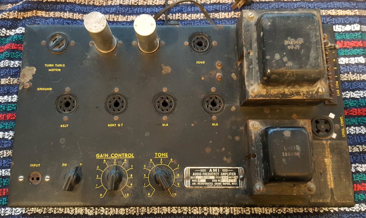

Et pour les curieux, l'ampli :

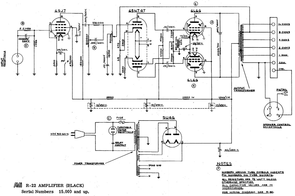

Et le schéma

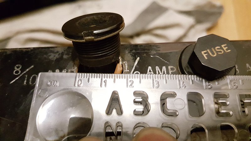

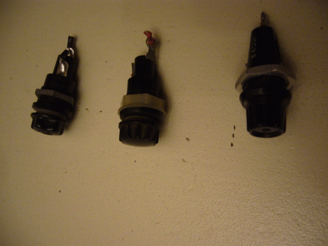

@Jean : Merci, croisons les doigts pour demain et s’il y a 3 vieux porte-fusibles, c'est le Pérou.
Ceux qui se trouvent dans la "Junction Box" sont tous HS.
Le trou fait un peu moins de 20mm. (oui j'ai un instrument de mesure très précis) :mdr2:
Question, sur l'ampli on trouve 2 canettes :
15µf+15µf+10µf 450V
et 30µf+10µf 350V
A l'intérieur, le 30+10µf n'est relié à rien, fils coupés et pattes repliées.
C'est moi ou sur le schéma, il n'y a qu'un triple 10µf 450v ? Et le 30+10 n'a rien à faire là ?

Difficile de savoir si ton schéma correspond réellement à ton appareil ... Sur le schéma il y a un triple section 10µF / 450 volts et un 40µF / 450 volts.

Le schéma provient du manuel correspondant au modèle B. Je tacherais de vérifier le montage quand j'aurais les idées plus claires.
J'ai déjà repéré que le 40µF / 450 volts a été remplacé par le condensateur bleu 100µF / 350 volts.

1- Concernant les chimiques en can, soit tu peux en trouver des neufs chez "tubes and more" aux USA (ils sont OK j'ai souvent testé) soit faire du remplissage des tubes alu existant avec du neuf donc de petite taille mais surtout avec les valeurs de ton schéma. Le 100uF monté en tête derrière la valve de cette époque c'est une connerie +++
Ils avaient été sans doute déjà changés : 15+15+10 c'est OK pour du 3 fois 10 et le 30+10 devait être monté en // pour faire 40. Plus récemment quelqu'un a mis le 100uF.
2- Concernant les porte fusible, je vais regarder ce jour je crois que j'ai mais il n'y aura pas marqué "Fuse" sur la tête... C'est peut-être un soucis... MDR
3- Les condensateurs papier sur la platine bakelite ne sont pas forcément HS et les deux petits chimiques ont l'air d'avoir été changés mais sont à vérifier car ils peuvent être pire que des originaux s'il datent des années 80 par exemple...

EIDT : Le schéma est intéressant car le déphasage n'est pas par transformateur comme c'était le cas sur beaucoup des Juke Boxe de cette époque.

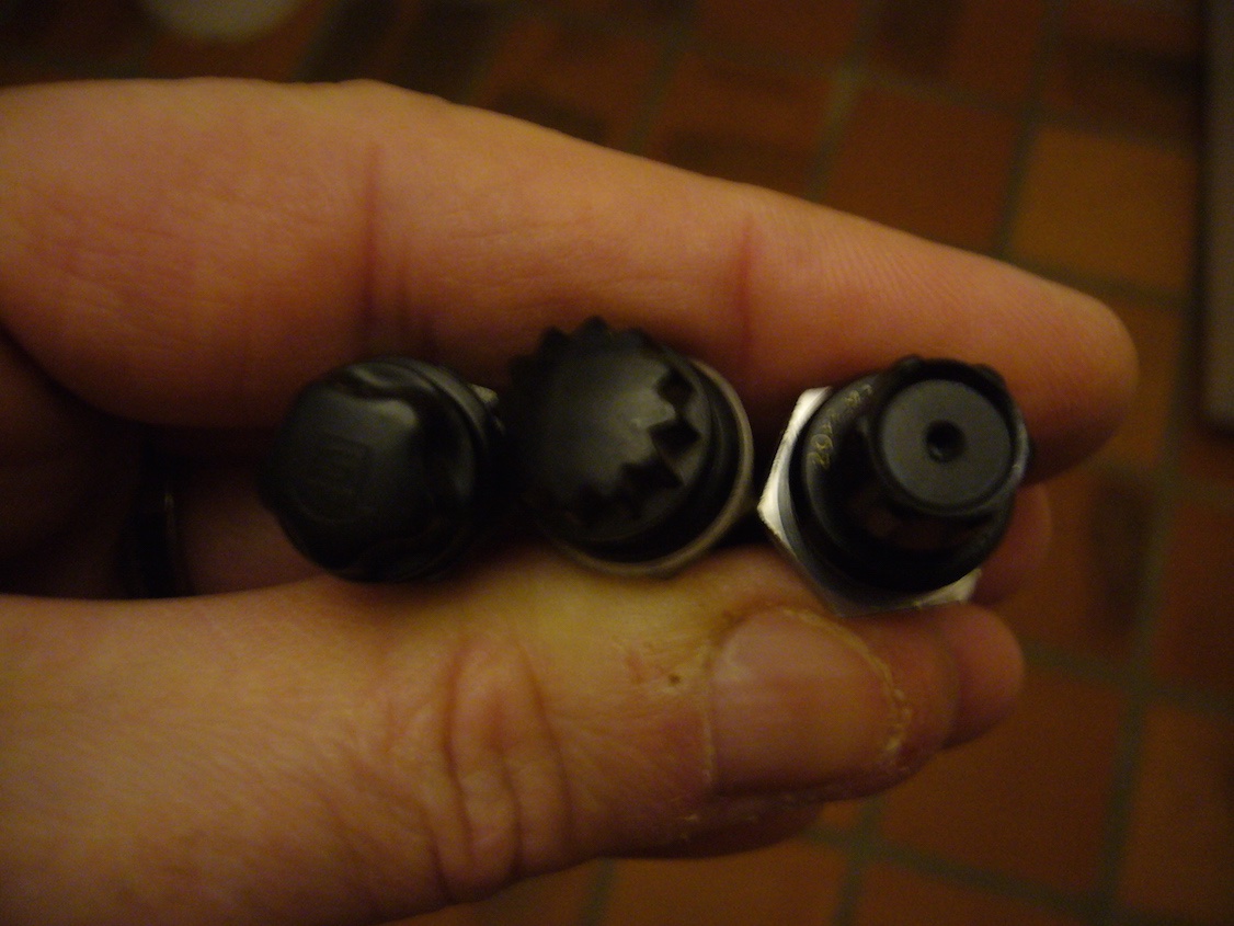

Bon, voici ce que j'ai trouvé. Moins beaux que ceux d'origine et surtout, diamètre pour encastré environ 13 mm donc plus petits.
Mais en attendant, il peuvent faire le travail. Que tu faut-il comme valeurs dedans ?
