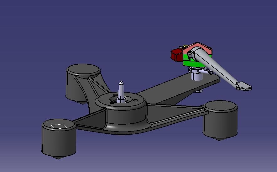

Maîtrisant de mieux en mieux l’impression 3D par fusion laser et après avoir réalisé quelques pièces techniques avec un résultat très intéressant acoustiquement, l’idee M’est venue d’essayer de réaliser un bras « audiophile » entièrement en impression 3D (hormis l’axe et les roulements). Le contrepoids sera fondu dans un moule lui même réalisé en impression 3D (sûrement en plomb).
En fonction du résultat, je ferai également la platine (avec récupération d’un plateau et d’un moteur dual.
Lenco va bientôt sortir également une platine en impression 3D mais plutôt orientée gadget pour bobo.

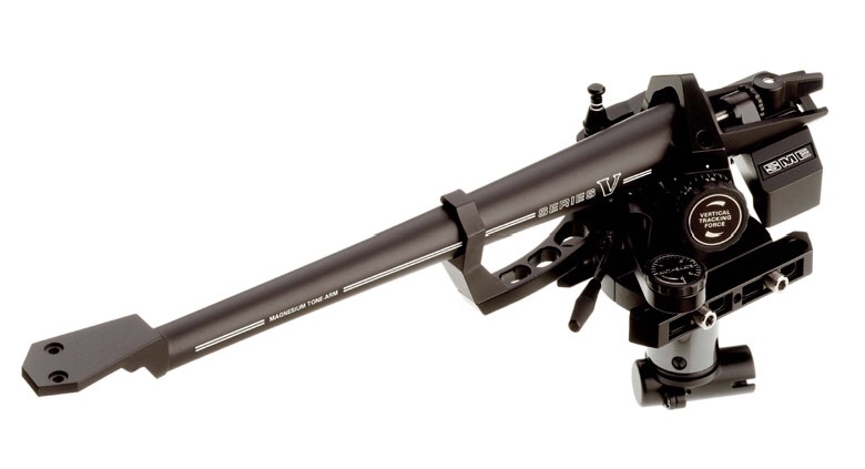

J’ai tout d’abord chercher un modèle de bras adapté et le SME model V m’a tout de suite tapé dans l’oeil.

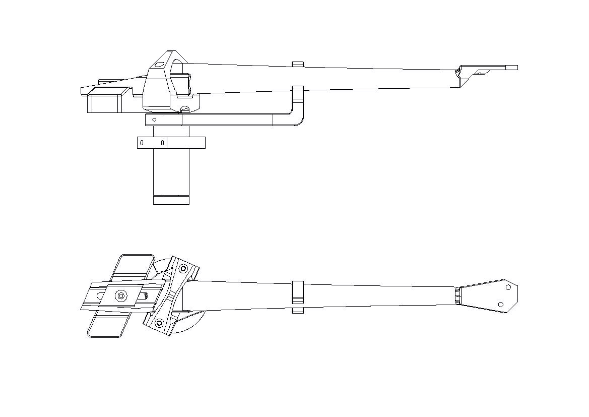

De plus, on trouve toutes les cotes et les plans pour le cloner.
J’ai évidemment simplifié le mécanisme en supprimant l’antistating Mais j’ai gardé le système d’articulation par couteaux (j’ai prevu De réaliser une rainure qui recevrait une lame de cuter sectionnée pour avoir la surface de contact la plus réduite possible.
Voici la numérisation 3D:

Les fichiers du Bras sont transmis, plus qu'à attendre qu’il y ai un peu de place dispo dans le bac de fabrication :miam:

Il n' y a pas d' articulation par couteaux sur série V .... roulements sur le plan horizontal et vertical

En fait, c’edt Surtout le look et les dimensions que j’ai copiés 😉. Le système par couteaux sera plus facile à réaliser en impression 3D.

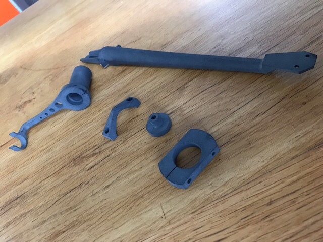

Après un peu d’attente, mais très raisonnable (mes pièces persos ne sont évidemment pas prioritaires 😉), j’ai pu récupérer une partie de mes pièces :genial:

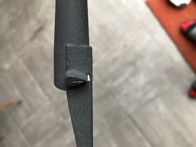

Un gros plan de mon système de couteaux (la pièce qui les reçoit n’est pas encore sortie.
Quelqu’un connaîtrait il le poids du bras original nu? Je n’ai pas trouver le renseignement sur le net.
À la pesée, le mien fait 40g.
Messages : 6337
Re: Bras SME V DIY (impression 3D)
Petitloup54 a écrit : lun. 18 mars 2019 18:05 la pièce qui les reçoit n’est pas encore sortie.
Le réceptacle des couteaux doit être en métal … tu ne peux poser les couteaux sur du plastique.
Il me semble avoir lu que les SME à couteaux …. ainsi que sur les SAEC … les couteaux extérieurs et intérieurs ne sont pas le même "plan" .. ils sont légèrement décalés.
La masse "effective" d' un SME 309, série IV ou série V est entre 10 et 11 grammes.
40 grammes est pour toi la masse de tout l' ensemble …. je pense …. la masse effective ne se mesure pas en posant l' ensemble sur une balance.
Petitloup54
Messages : 1569
Localisation : nancy
Message par Petitloup54 »

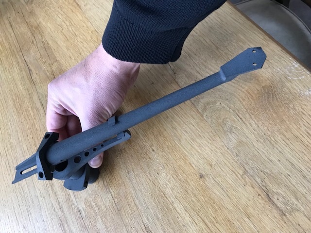

Non, 40g est juste la masse du bras nu posé sur la balance.
Je peux m’approcher du poids du SME en jouant sur l’epaisseur mais je ne le connais pas.
Messages : 6337
Quelle matière as-tu utilisé ? Le résultat est impressionnant.
Petitloup54
Messages : 1569
Frittage chargé alu. Masse volumique 1,5.
Mais en fait, il n’y aura rien d’autre sur Le Bras hormis la cellule et le contrepoids
