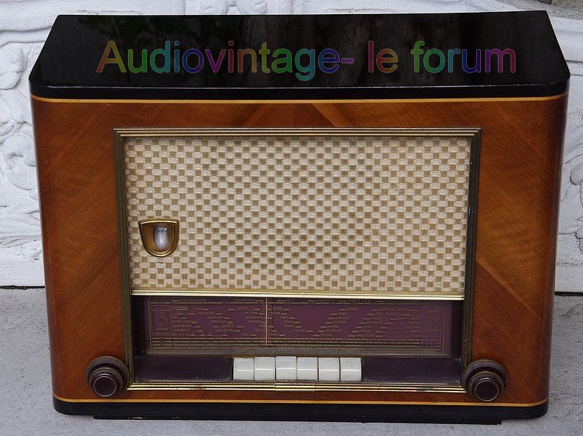

Après une petite balade dominicale vers le bassin avec l'ami Alain, nous ne sommes pas rentrés les mains vides.
Voici donc le RADIOLA RA 536, appelé aussi RADIOLA RA 536A dans le grand livre de DOCTSF.
Ce modèle date de 1958, comme moi, mais en mieux conservé….malgré la poussière et les toiles d'araignées accumulées au fil des ans.

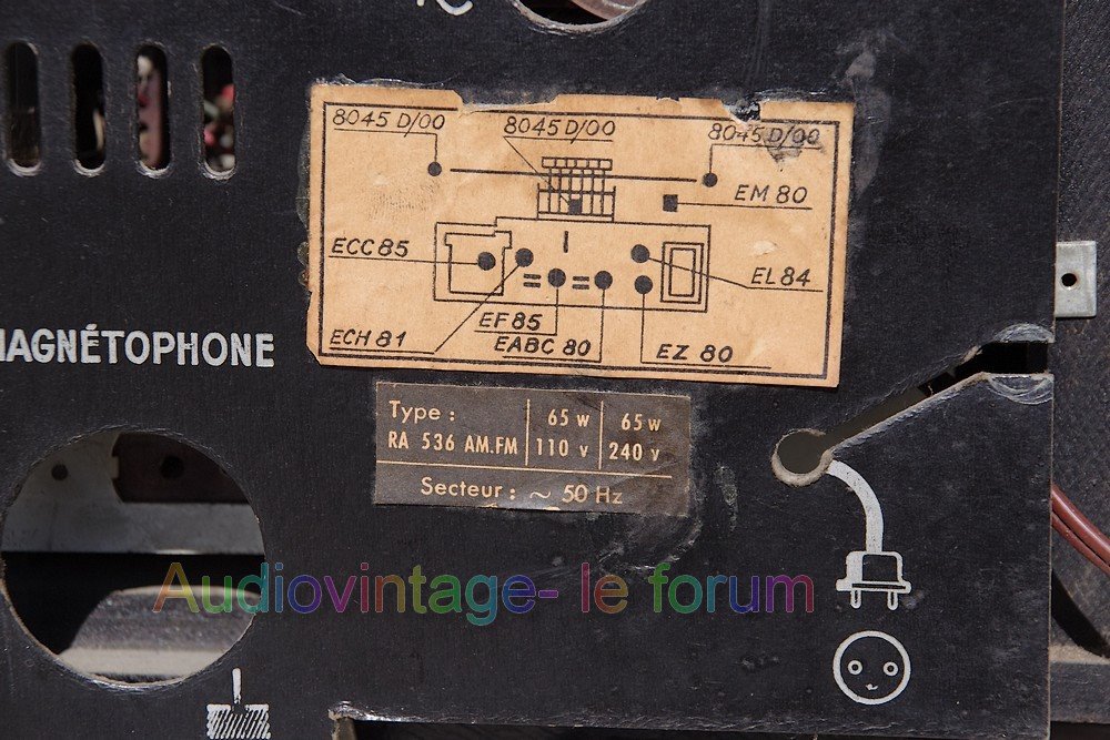

Il recoit 4 gamme d’ondes dont la FM et embarque 7 lampes, œil magique inclus.

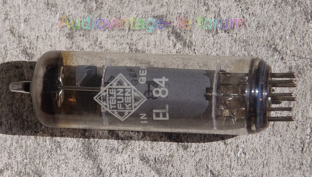

L’amplification est confié à une EL 84
Et pour la reproduction du son, un joli HP de 21 cm

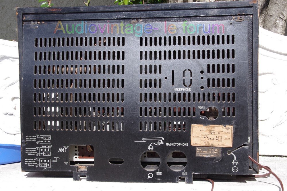

Il peut recevoir plusieurs types d’antennes et on peut y brancher une platine TD et un magnétophone.
Il y a également une fonction interphone dont j’ignore le fonctionnement.

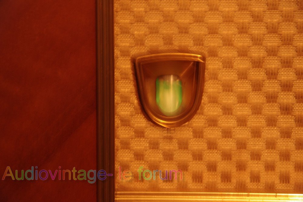

L’œil magique (EM 80) fonctionne mais est plutôt faiblard, il faudra le remplacer.

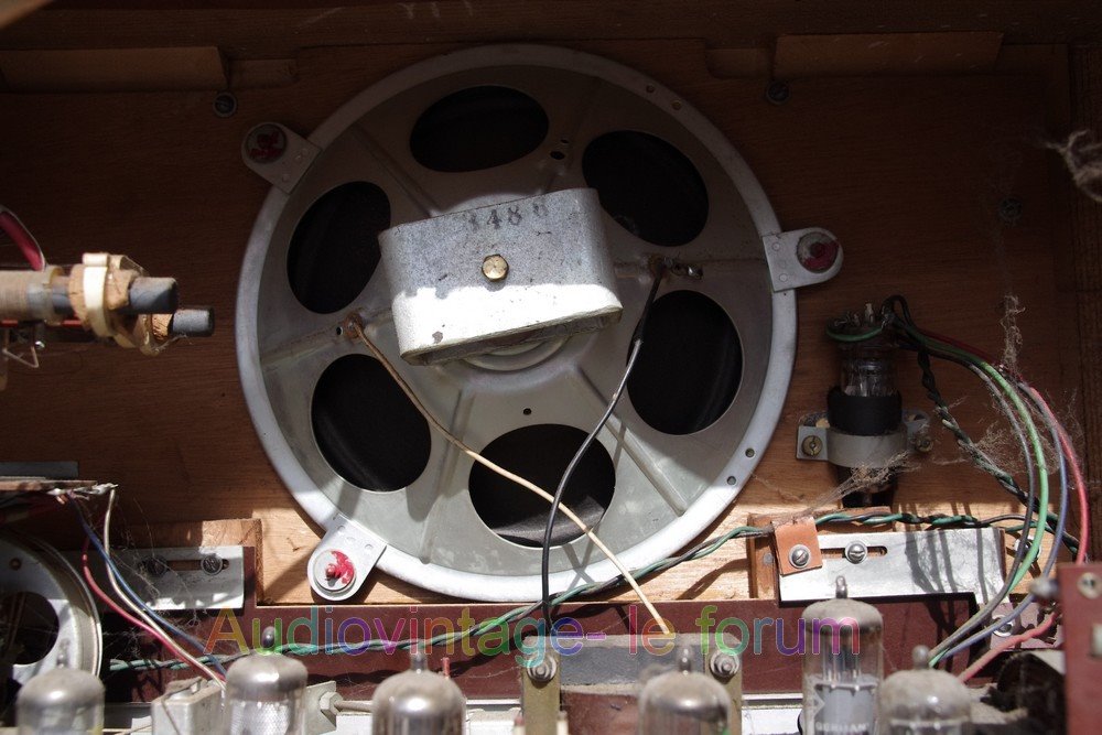

Le détail des lampes embarquées.

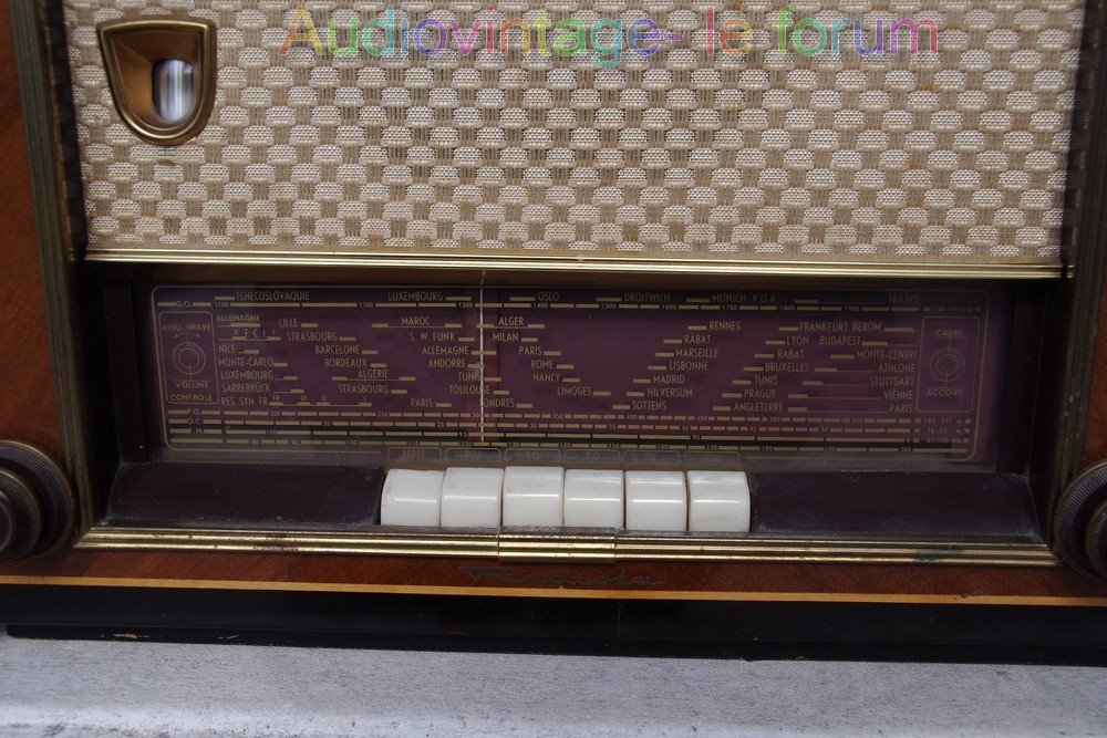

Après quelques minutes de remise sous tension, surprise, la FM s’est remise à chanter. Par contre plus rien sur les autres gammes d’ondes bien que les lampes rougissent.
Il faudra néanmoins prévoir une bonne révision avec échange des condensateurs et contrôle des résistances.

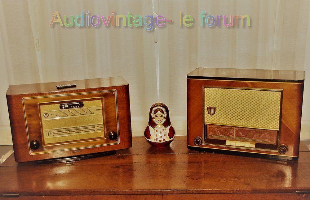

En attendant il a rejoint le MARCONI tweaké sur la maie familiale.
A l’écoute le son du Marconi est de meilleure qualité, mais ce dernier bénéficie d’une amplification à transistor, d’un module FM et d’un très bon large bande et le RADIOLA est dans son jus.

Radiola avait déja anticipé l'arrivée du 240V !!!

Le 240v à été préconisé dans pas mal de pays Européens des 1956 (120v à ce moment la) certains ont appliqué cette mesure comme les Néerlandais ,pas les Français qui ont continué le 220v .....en 86 un décret impose le 230/400v mais l'application mettra 10 ans à se faire sur tout le territoire !!!!
Ne pas oublier que Radiola était passé sous le giron de Philips dès 1947 ce qui explique la chose .
Avant 56 il existait plus de 40 compagnies fournissant de l'énergie électrique en France .
