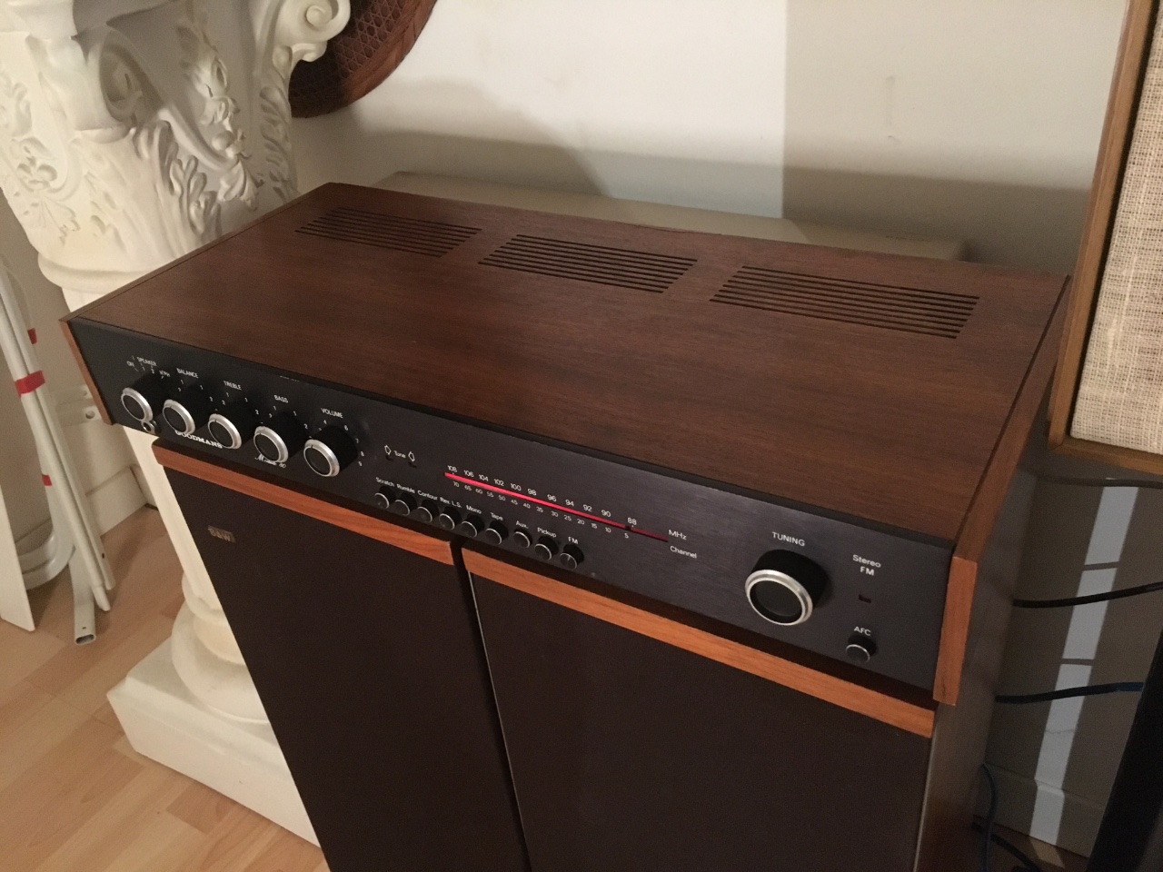

Bonsoir à tous ,
J’ai dégoté chez un ami fan des vides greniers un ampli tuner Goodmans module 80,déjà je ne savais que Goodmans avait réalisé des amplis .
Mon ami me dit prend le je ne sais même pas s’il fonctionne .
Donc je récupère la bestiole.
Ce modèle date de 1972 et à l’air assez rare dans nos contrées
Puissance 2x30w
Dimensions :56x 25x 8 c’est assez particulier.
Poids environ 8 kgs
Après un bon nettoyage et cirage du woodcase il est nickel vous verrez les photos ,seul certains boutons sont non peu abimés

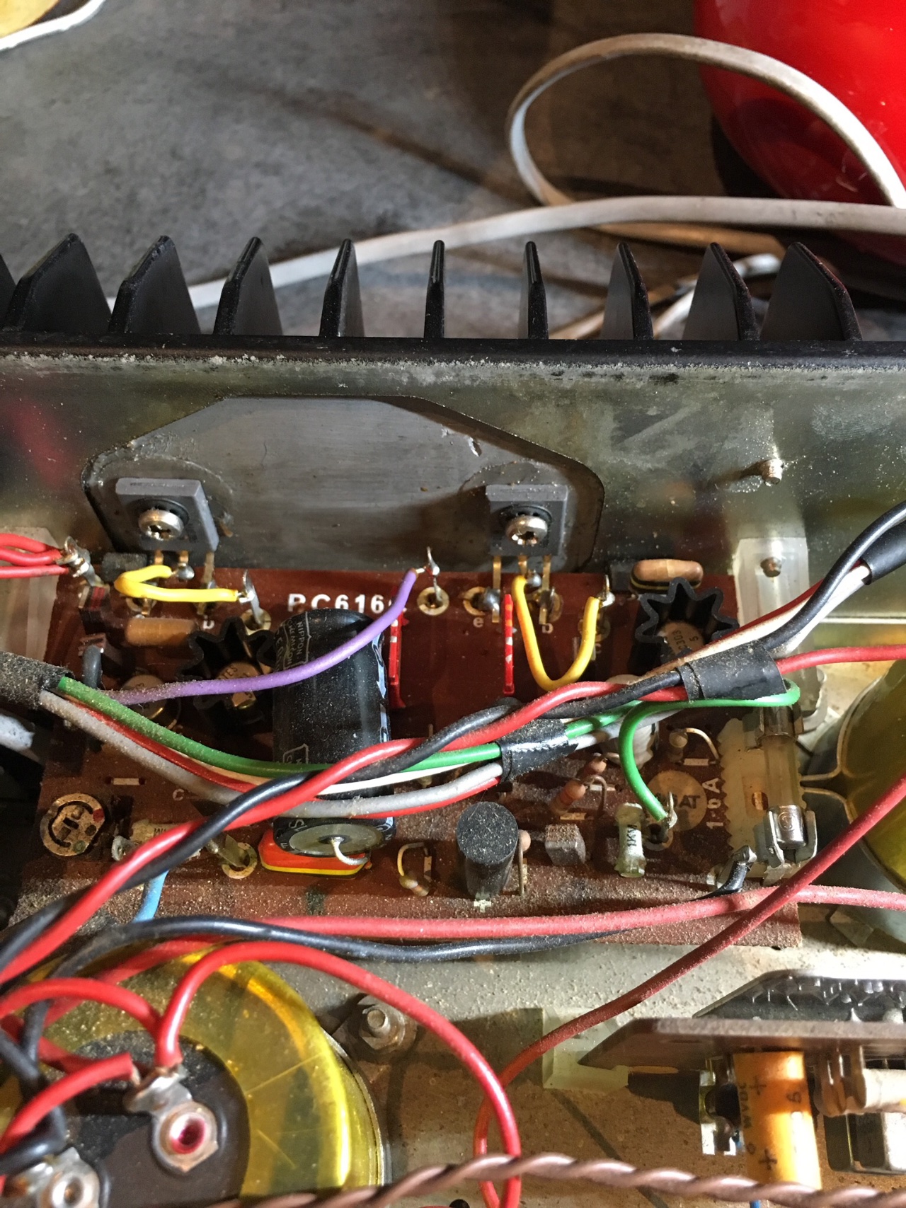

Branchement sur une paires d’enceintes pourries et surprise tout fonctionne ,bon ça grésille sec dans les potards .
Démontage ,nettoyage habituel ,quelques photos ,remontage et là tout fonctionne .

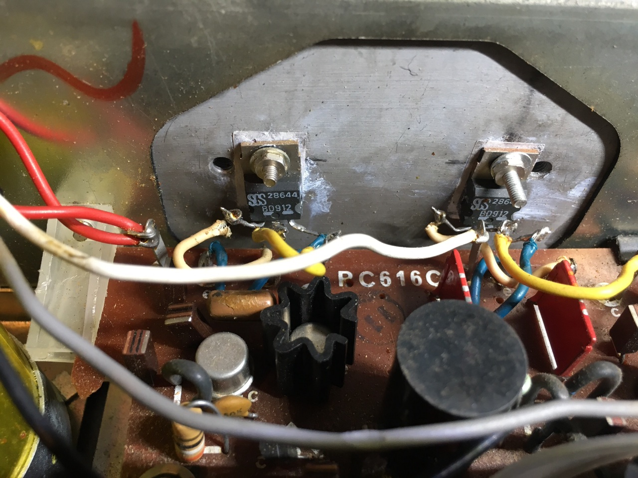

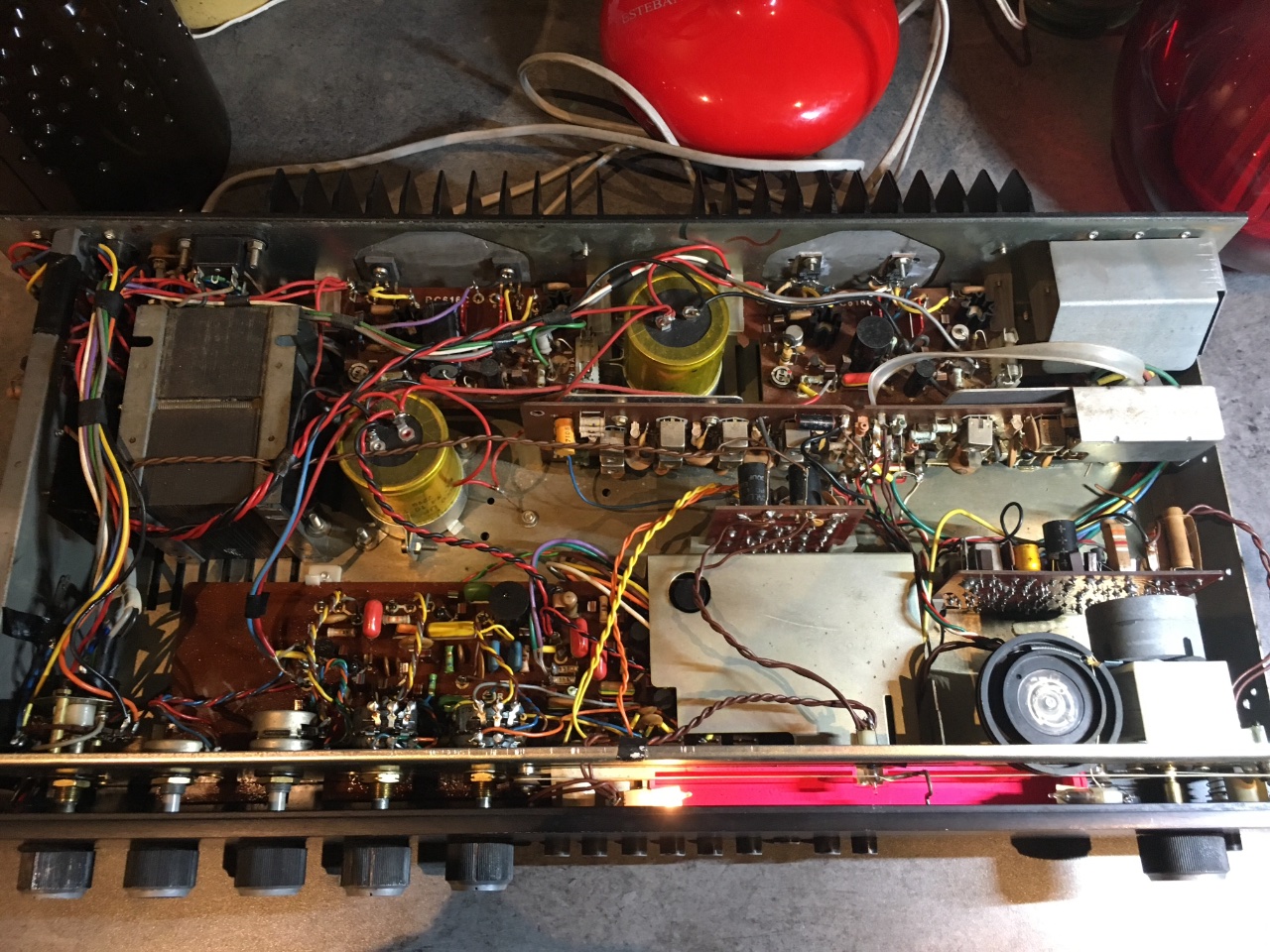

Maintenant quelques photos ,vous allez voir qu’a L’interieur C’est quand même le souk.
Les transistors de puissance de la voie de droite ont été changés et le gars qui a fait n’etait Pas un as du fer à souder ni de l’esthetique . Voilà un premier envoi ,j’ai un souci pour mettre d’autres photos .

Joli receiver, j'aime la sobriété et la classe du noir associé au flanc en bois.
Il ne reste plus qu'a y associer une bonne paire de petites anglaises de la même époque

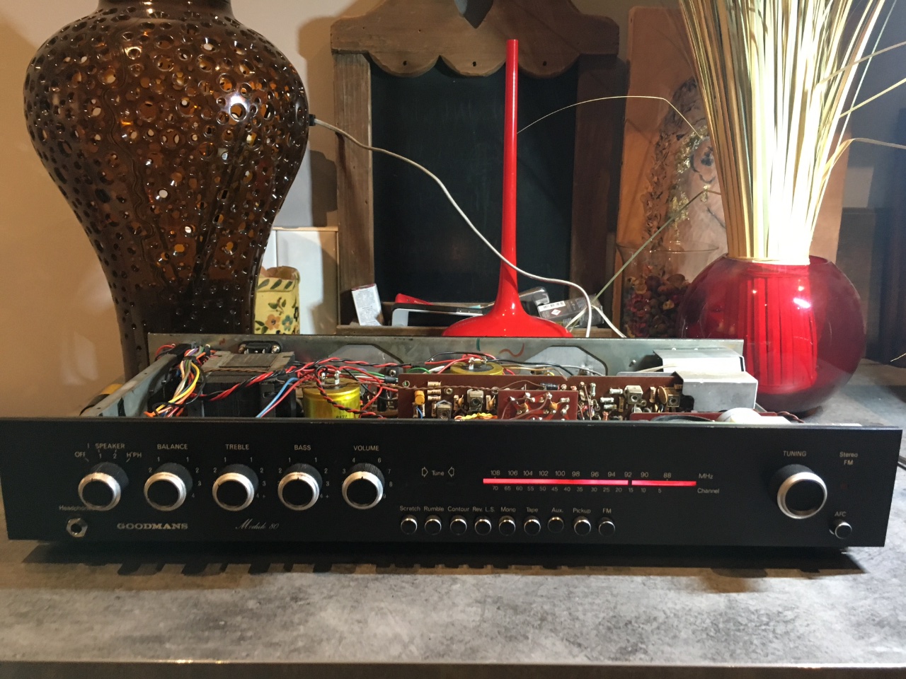

Suite des photos
L’ampli est branché sur une paire d’AR6
L’ecoute Est très plaisante ,non fatiguante, les aigus ne sont pas agressifs ,les basses sont présentes sans plus mais suffisantes ,il n’a pas le punch du A&R a60.
C’est différent et très agréable
Il va rejoindre ces petits frères british.

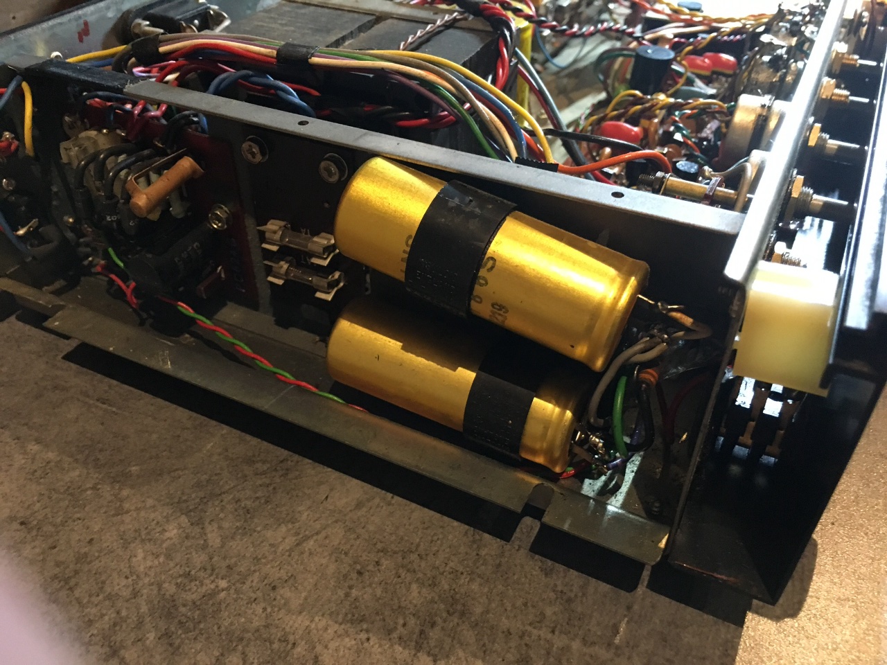

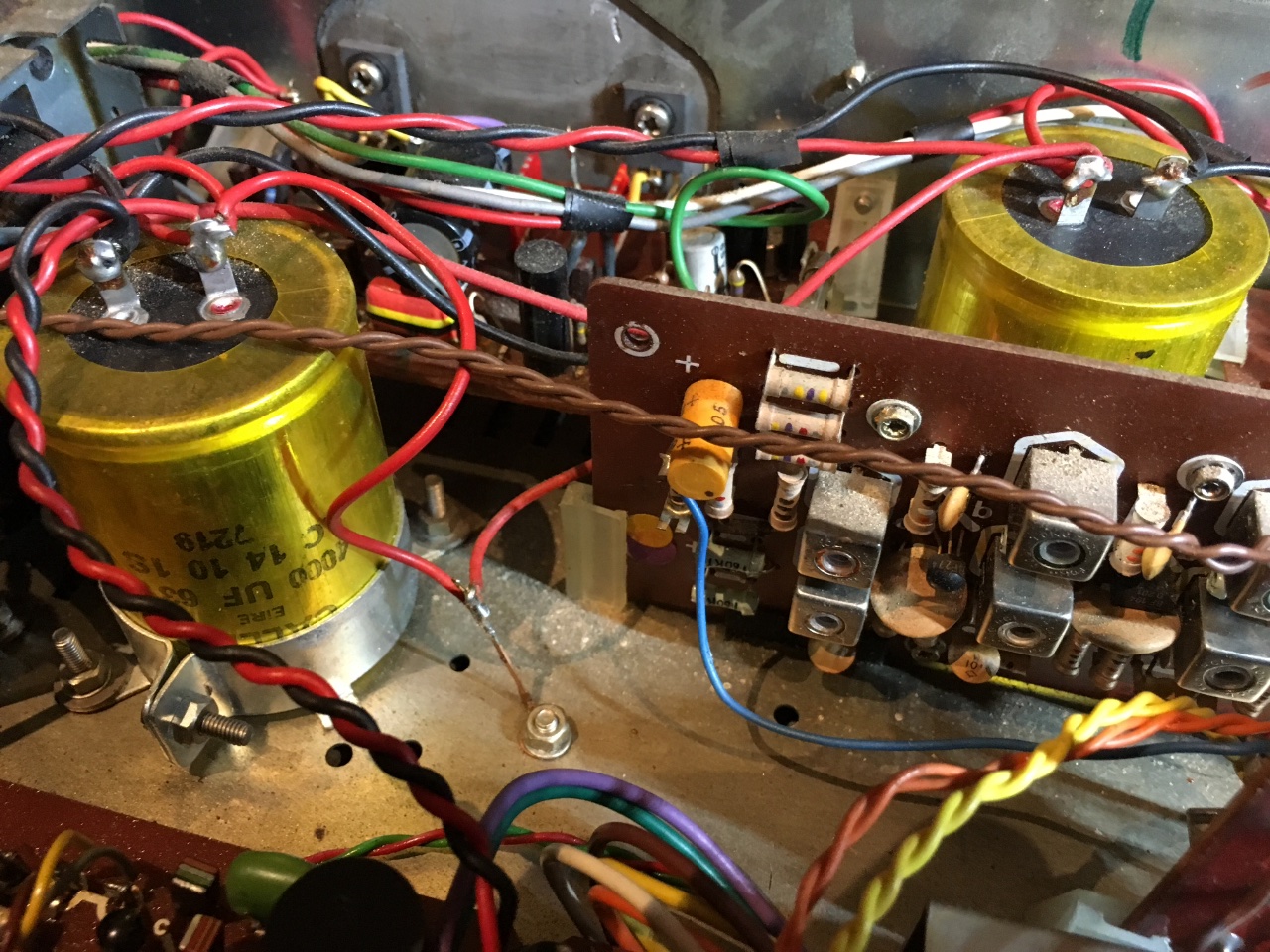

Ps: je ne sais qu’elle la fonction des deux condos jaunes horizontaux ,on voit que ca date ,tous le soir condos sont enormes .

Ce sont les condos qui bloquent la composante continue (égale à la moitié de la tension d'alimentation) en sortie de l'étage de puissance. En principe ils ont une valeur comprise entre 2200µF et 4700µF.Ps: je ne sais qu’elle la fonction des deux condos jaunes horizontaux

Jean-François: Hé bien les condensateurs se chargent et gonflent de plaisir, le soir... C'est tout à fait normal, électro-nique-ment parlant!
J'aime beaucoup l'esthétique et purée (mouslinne
) extérieure, mais l'intérieur est sacrément fouilli
C'est presque du câblage en l'air, ce qui est bien mais drôlement agencé tout de même. Heureusement que le joli capot cache très agréablement pour l’œil ce tout!

Effectivement , c'est vraiment la pagaille là dedans !!!
Je vois une petite loupiote de grillée pour l'éclairage du tuner !
Trouvée et changée ?

Bravo pour le coup d’oeil,je vais la changer .
