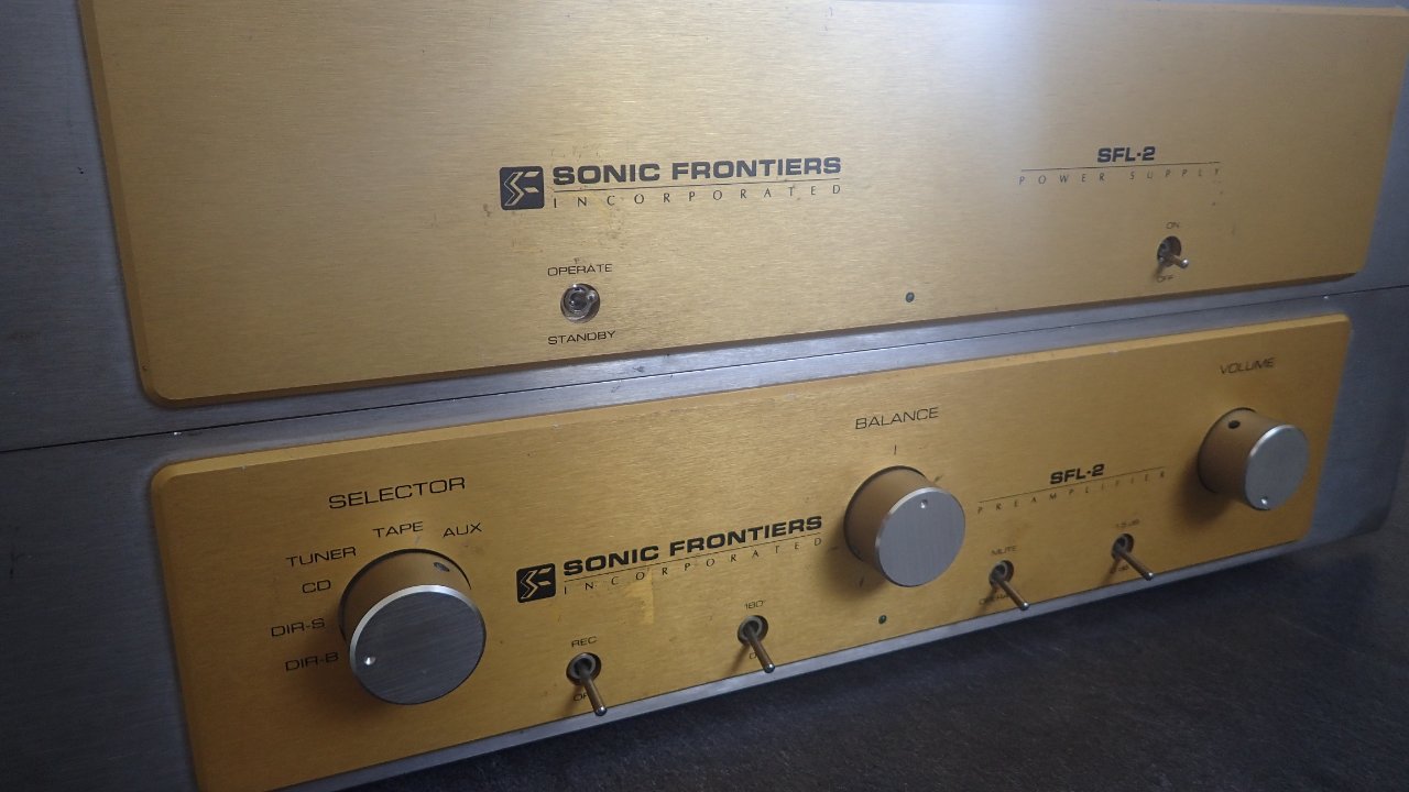

Voici donc le résultat : Deux coffrets, l’un traitant l’alimentation (ou plutôt les alimentations), et l’autre les signaux haut niveau. Un cordon avec contacts plaqués or (si, si) apportant les différentes tensions d’alimentations à tout ce joli petit monde.
En façade avant, un inter marche/arrêt, et un autre pour le stand by, laissant la tension filaments sur les tubes, et coupant la haute tension à désir. A noter qu’un circuit de temporisation, (transfo du milieu) laisse passer la haute tension environ une minute après avoir chauffé les filaments.

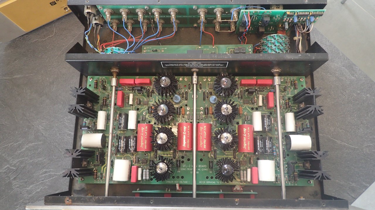

Mis à part cette temporisation, la construction est double mono comme vous pouvez le constater. Pas moins de 15 régulations au total : Le tout pour fournir :
5,6V pour les circuits de commande (tempo mute)
Deux alimentations de 6,3V pour les filaments. 4 régulations
Deux alimentations de 145V. 4 régulations
Deux autres de 278V. 4 régulations
Encore deux autres de -24V. 2 régulations
Ouf.

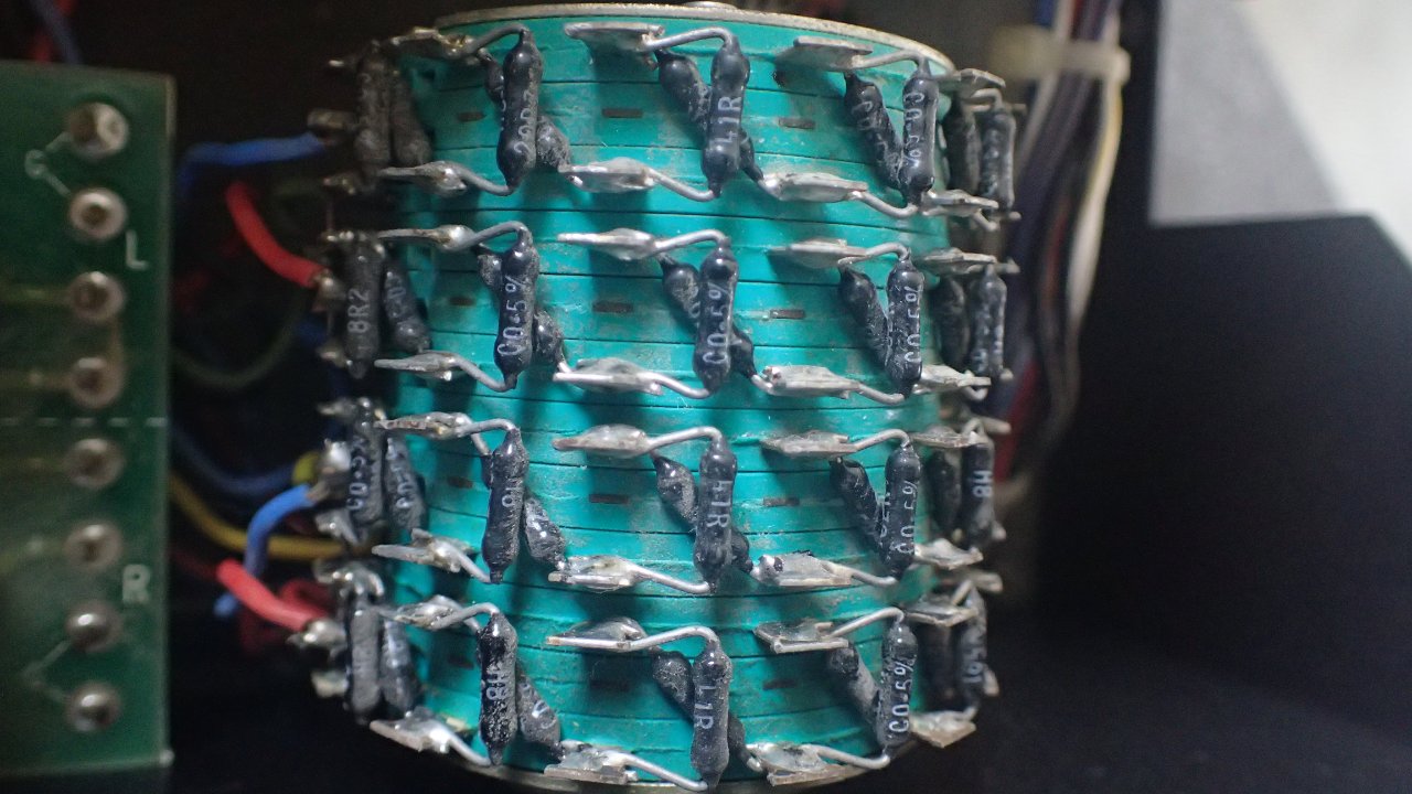

Il n’y a pas ici, de potentiomètre de volume. Mais un atténuateur à 2x23 positions double, puisque le circuit est entièrement symétrique. Cet atténuateur se compose de résistances de précisions calibrées à 0,5% d’origine Holco, afin de minimiser tout écart entre les canaux, et de profiter si on le désire, de l’entrée symétrique XLR (impédance 100K). Les entrées asymétriques font donc 50K.
Le circuit est donc 100% symétrique, et réellement original. Original dans le sens qu’il n’est pas composé des sempiternels anodes et cathodes followers, et surtout dépourvu de contre réaction globale, contrairement à quasiment tous ses rivaux de l’époque. Composé uniquement de 6922 (ou E88CC). Le voici :
Nous pouvons en discuter en détails si vous le désirez. A noter toutefois que ce genre de circuit ne peut correctement fonctionner que si les tensions d’alimentations sont parfaitement stabilisées. Il serait complètement illusoire de le faire fonctionner correctement sans cet impératif. Les liaisons directes entre le premier, deuxième et troisième étage, le principe des « cathodes-grilles croisées » plus la liaison avec le totem pôle modifié, rendent la chose obligatoire.
Le tout avec des composants qui à l’époque étaient parmi ce que l’on pouvait trouver de mieux. Résistances Vishay, Holco, Caddock comme le capitaine, condensateur Solen, Wima, MIT… connectiques RCA d’origine Tiffany, potentiomètre de balance Noble, sélecteur d’origine Electroswitch… toujours fournis par Part Connexion.

A nouveau un appareil de légende et de belles écoutes dont je me souviens dans la tour de l' hôtel du Palais des congrès à Paris.
Je ne me souvenais pas de sa construction et de son agencement interne ….. assurément un concurrent très sérieux pour les préamplis Audio Research et Conrad Johnson de l' époque. Un seul condensateur (en fait 2 en //) sur le trajet du signal ! ..... pas grand chose à voir avec le SP3 ! :lol:

Bonjour Jean-François et tous,
bel appareil! :yes!:
Avec uniquement du MKP dans les alim HT.
Me trompe-je, ou l'étage d'entrée a un petit air de famille avec celui du Reference 1 d'ARC?
