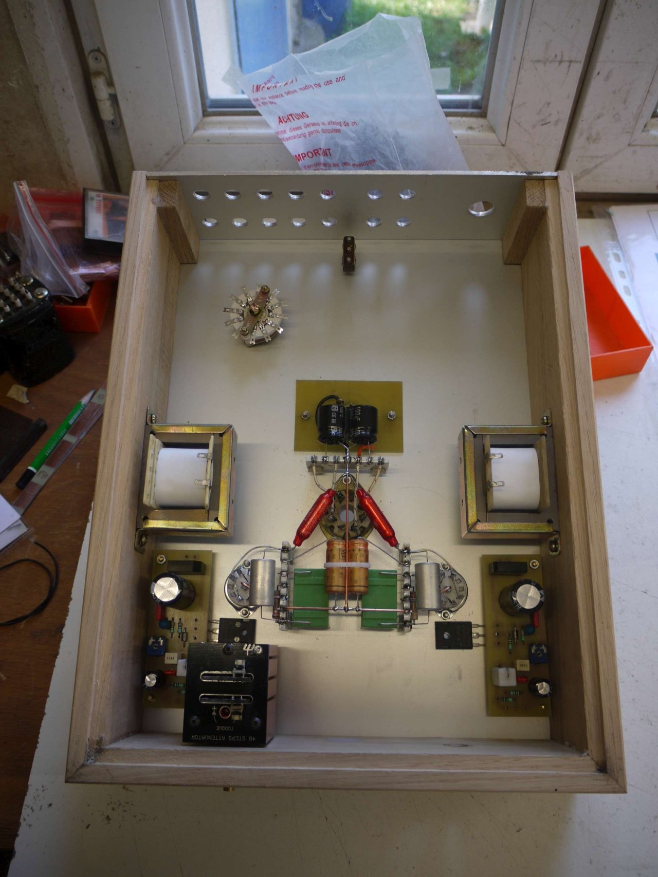

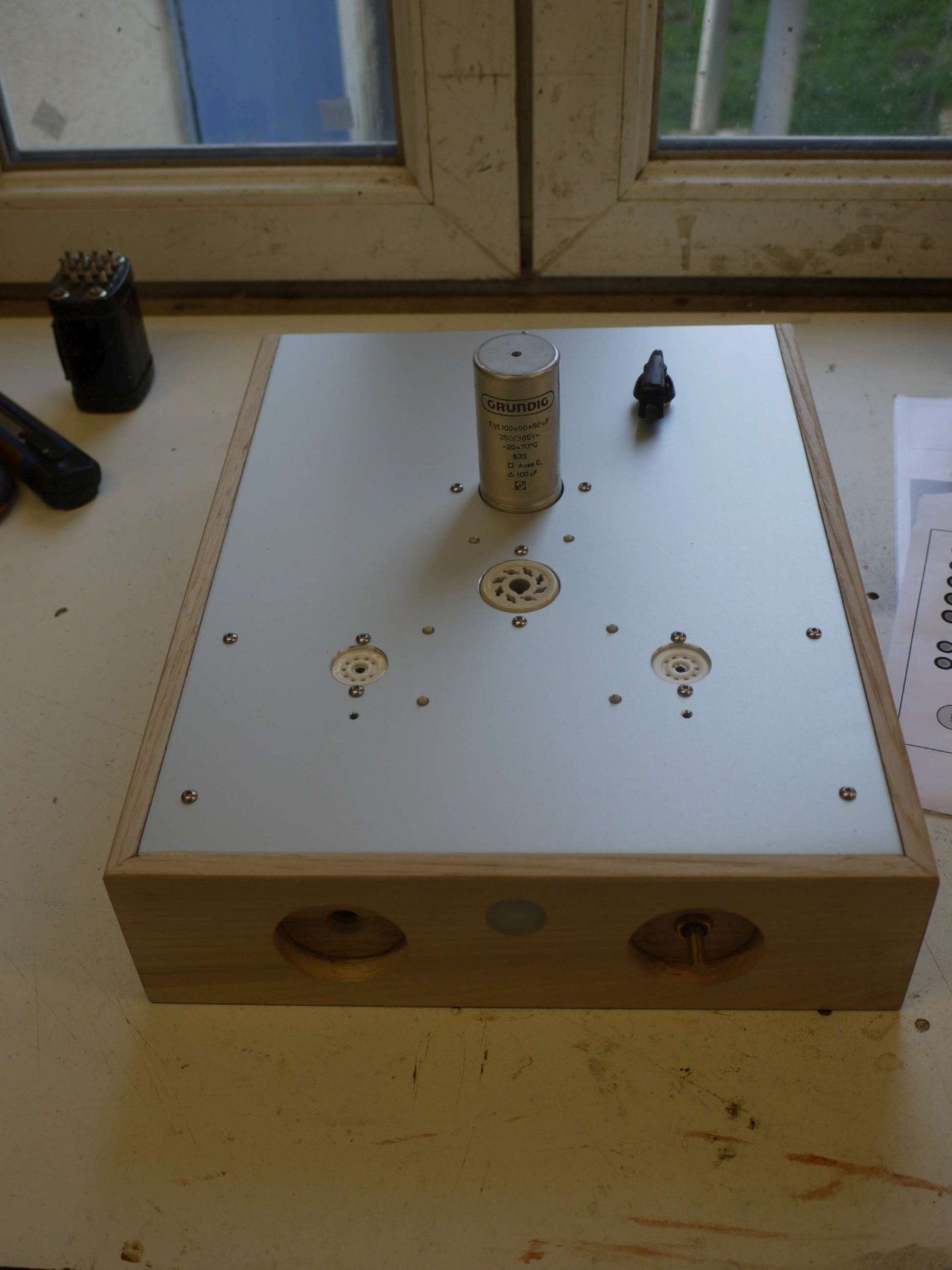

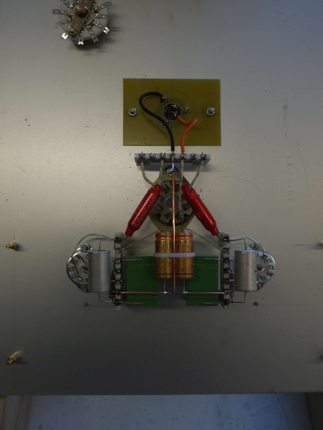

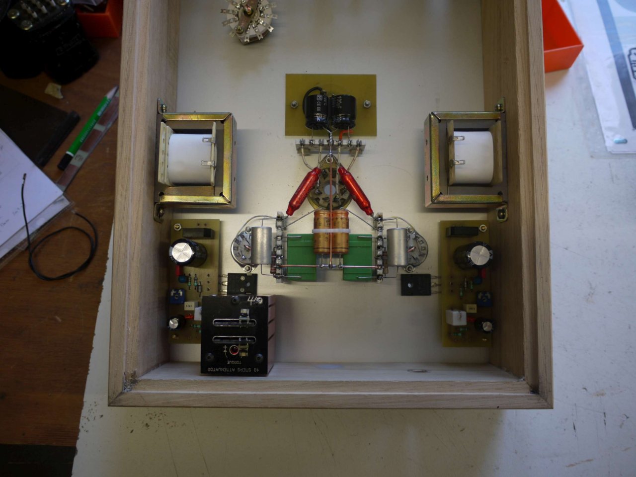

Voici le début de la création de mon futur préamplificateur ligne par l'ami Patrick, comme à son habitude, le travail avance vite et bien. Je viens de recevoir les toutes premières photos. Pour ceux qui suivent un peu les créations de Patrick, mon préamplificateur ressemblera beaucoup à celui de Pascal que l'on peut voir ici :
https://www.audiovintage.fr/leforum/vie ... 88&t=59004
Pascal l'a commandé suite d'ailleurs à l'écoute de celui de Bertrand. J'ai eu le plaisir d'écouter celui de Pascal, mais pas celui de Bertrand. La différence entre le mien et celui de Pascal, c'est que cette fois, j'ai opté pour la présence d'une balance. Sinon, pour le réglage du volume, nous serons sur du khozmo. On verra bien ce que cela donnera. Il possédera deux sorties et 5 entrées. J'ai demandé à Patrick de me mettre le sélecteur des sources sur le dessus, dans le but de garder la symétrie de la façade avant et puis, aussi, on verra si on arrivera à mettre un autocollant imprimé sur un fond transparent histoire d'avoir un repère des entrées. Vu que la façade est en bois, il est difficile de la graver. Voilà un peu pour l'habillage.
Au niveau du schéma, ben il utilisera si j'ai bien compris deux 5687 pour la partie amplificatrice (une par voie) et une 5Y3 pour l'alimentation. C'est un schéma Elektor qu'un québécois à développer avec l'aide des membres de ce forum qui a maintenant disparue. Néanmoins, j'ai toujours le contact de la personne qui l'a construit de l'autre côté de l'atlantique. J'ai notamment choisi ce schéma pour son gain, il est donné pour environ 5db. C'est n'est pas grand chose, mais cela devrait être amplement suffisant pour mon système et ma pièce d'écoute.
WOT (4).jpg (159.73 Kio) Vu 9031 fois
WOT (5).jpg (195.89 Kio) Vu 9031 fois
WOT (6).jpg (155.45 Kio) Vu 9031 fois
WOT (7).jpg (134.4 Kio) Vu 9031 fois
WOT (8).jpg (248.02 Kio) Vu 9031 fois
La suite lorsque Patrick aura reçu les pièces qu'il manque, notamment le transformateur d'alimentation. Il y a potentiellement des chances qu'il passe un béta test chez Fred. ;) Si ce dernier veut bien le tester sur ces belles grosses enceintes. ;)

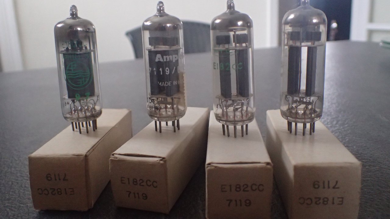

Mais si j'ai bien compris, c'est tout de même la version cheap de la E182CC, des versions SQ de philips de la e182CC (7014 je crois?)
Nan : La E182CC est la 7119. La 7014 est une valve redresseuse.
https://frank.pocnet.net/sheets/009/e/E182CC.pdf
La E182CC est une double triode qui été conçue à la fin des 50 pour les compteurs numériques, nos futurs ordinateurs.
Ce tube a une forte pente, soit 15mA/V pour (36mA) encore plus élevée que la ECC88 ou que la 6922 qui sont à 12,5mA/V (pour 10mA). D'où leur difficulté de construction.
Il y a donc une très forte disparité entre chaque 1/2 triode dans chaque enveloppe, 8 sont correctes sur les 44 que je possède. Soit moins de 20%, ce qui est énorme.
Utilisée en préamplification, attention. Il n'y a pas de tube providentiel. Même si il est écrit tout et n'importe quoi à son sujet comme ceci :
https://www.tubemuseum.org/ProductDetai ... ode=E182CC
critical circuits
Qu'es aco un critical circuit ? Ah, mais je comprends ! A 265 € le tube, il peut être critical, le circuit ! :mdr2:
Il y a également ceci, excellentissime :
http://www.r-type.org/exhib/aaa0432.htm
The E182CC was an extra special quality version of the E82CC which was itself a special quality version of the popular ECC82.
Rien, absolument rien à voir entre une E182CC et une ECC82 ! Ni au niveau du brochage, encore moins au niveau des caractéristiques. C'est tif et tondu.
La conception même de ce tube le rend très microphonique, et pas mal classé au niveau du championnat du monde du ronflement. Sans parler du courant grille au fur et à mesure que l'on se rapproche du cut-off. Résistance d'arrêt buffet obligatoire, voir même petite self.
Il peut marcher en audio. Sa forte pente le destine au cascode, par exemple. Mais l'utiliser en montage classique, avec résistance d'anode type 5W, bien selfique à souhait, le tout avec une alimentation qui varie aux bons vouloir d'EDF, c'est le son rond comme un melon assuré.
Si je vous le dis, ce n'est pas pour vous em.erder. C'est parce que j'ai essayé.
Par contre en cascode, c'est excellent, mieux que la 5692 et la 6N6P et aussi bon que la 417A.
De gauche à droite : E182CC/7119 Philips, Amperex, RTC, et Valvo
Il n'y a pas de modèle de tube miracle, qui sonne mieux que tel ou tel autre. Il y a par contre des tubes qui ont été étudiés pour fonctionner dans telle(s) ou telle(s) configuration(s), dont dépendent d'ailleurs leurs caractéristiques. A nous d'adapter ces caractéristiques pour décider d'un schéma. Faire le contraire, c'est de l'électropifométrie.
