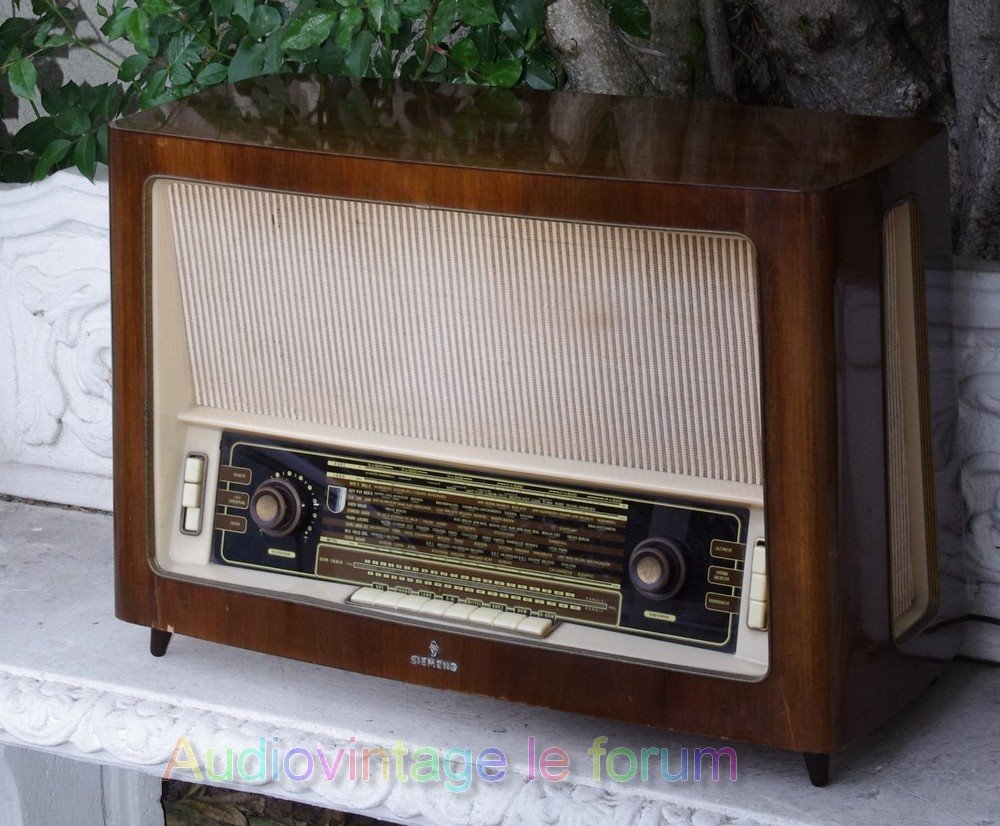

Petite balade en banlieue nord de Bordeaux il y a quelques temps avec la famille Hencot pour récupération de ce très beau poste pour un prix dérisoire.

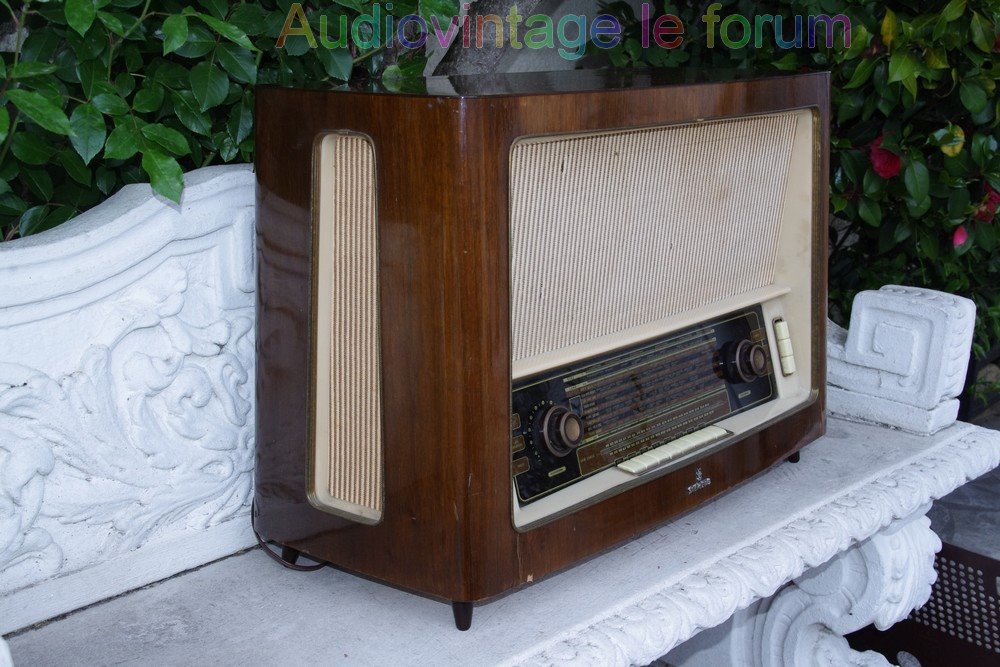

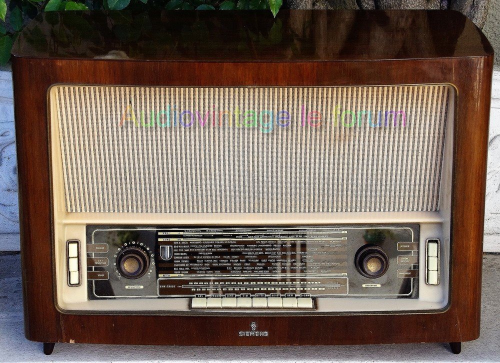

Voici le poste TSF SIEMENS (super) M 66, il est dans un état tout à fait satisfaisant d'un point de vue cosmétique.
Produit en 1956/57 (infos Radiomuseum), il me précède de très peu…
Il pèse plus de 14 kg, est équipé de 9 lampes ( + une 7V pour l'éclairage) dont une EL 84 pour la puissance (testé au lampemètre à 90 %) et une EM 80 comme "œil magique', équipé de 5 HP (!) il couvre les bandes habituelles dont la FM.

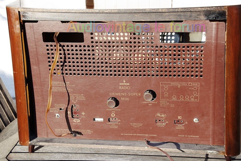

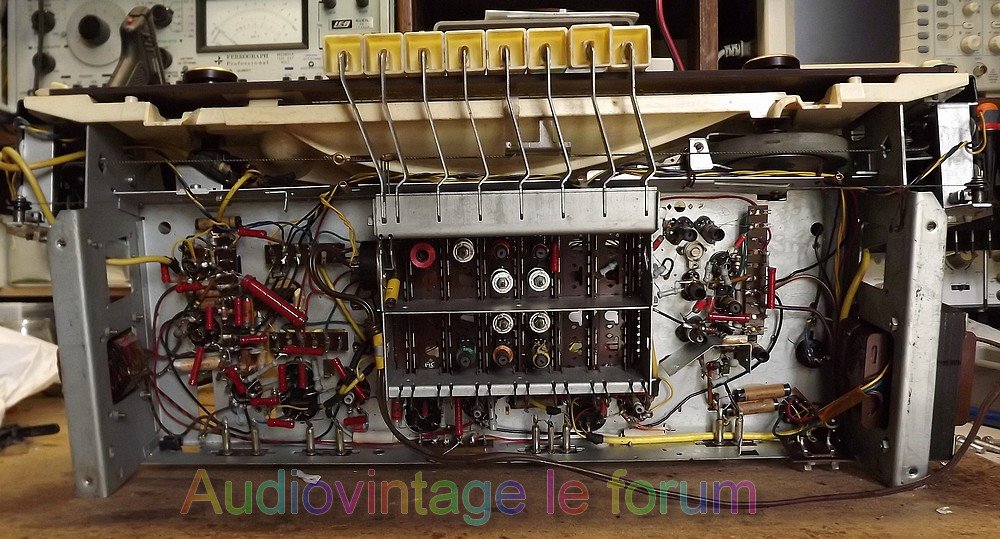

Vu de l'arrière et après un bon dépoussièrage, on peu voir les 5 HP et les composants principaux. Je ne suis pas allé voir en dessous bien qu'une solide inspection sera, à court terme nécessaire.
Outre une entrée "pick up" , magnétophone et une sortie HP supplémentaire, ce poste dispose de deux molettes de réglage pour une sélection de stations locales en ondes moyennes et en FM .

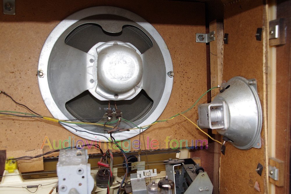

Le grave/médium est confié à un beau HP en façade (dont la membrane date de 1956) et le haut médium à deux HP sur chaque côté du poste.

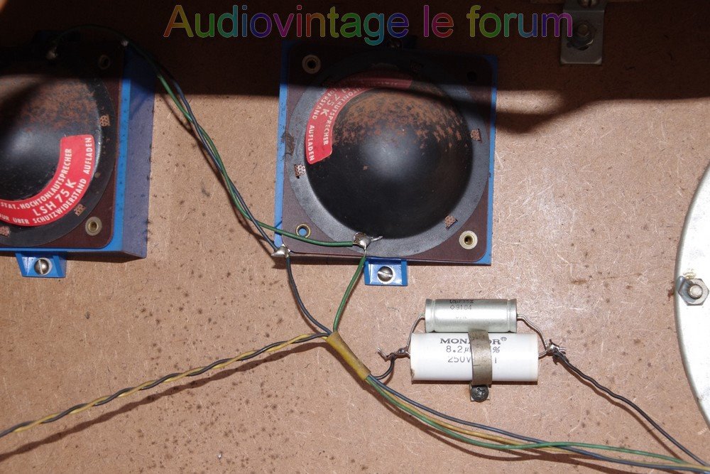

L'aigu est sensé être reproduit par ces deux HP (piezo ?) filtré à 10 uF (condensateur changé). pour l'instant je n'ai pas l'impression qu'ils fonctionnent. Cela ne nuit cependant pas à l'excellente reproduction de cet appareil.

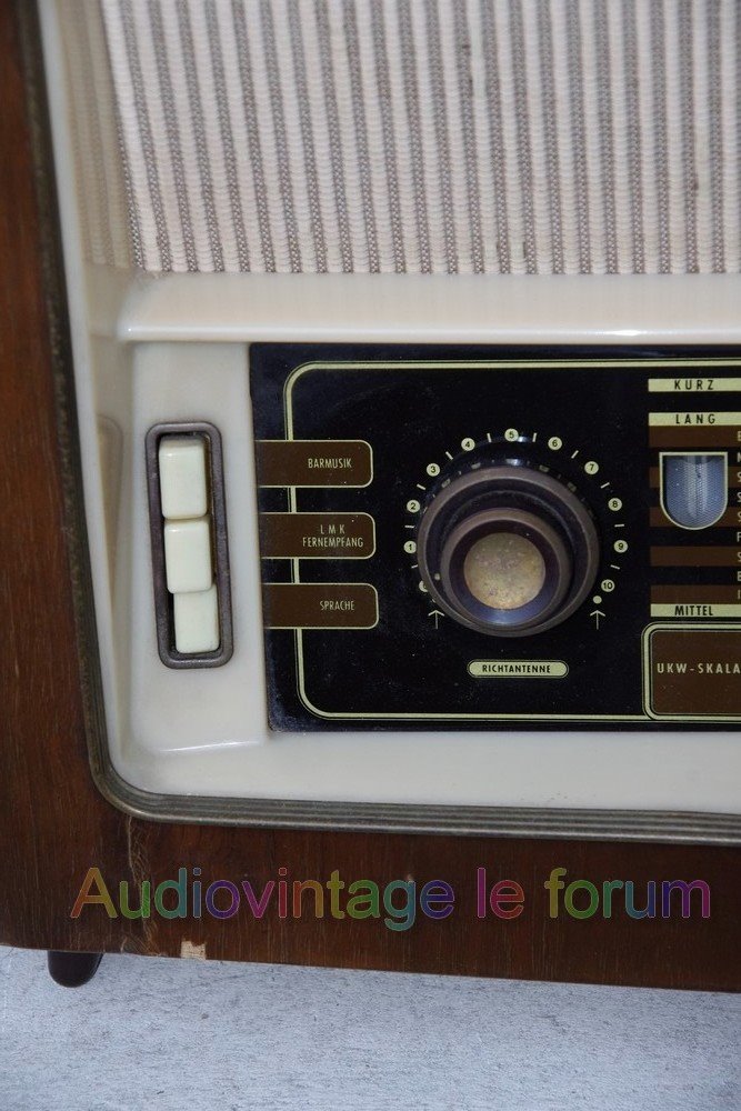

Le M 66 présente une très belle face avant avec notamment les touches O-M et O-UKW pour l'accord d'une station fixe en MW et en FM (réglage par les molettes arrières).
Le double bouton de droite donne accès au volume et à l'accord grande ondes et petites ondes avec l'antenne intérieure ferrite, malheureusement pour cette dernière fonction la cordelette qui relie le bouton et l'antenne est cassée.
Le bouton "LMK FENNEMPFANG" facilite, semble t il le captage des stations lointaines.
Le poste permet, par ailleurs, de sélectionner 5 types d'ambiance:

-Jazz,
- Orchestre symphonique,
- Musique de chambre.
Test du condensateur du filtre des tweeters, pas si mal pour un condensateur de plus de 60 ans :

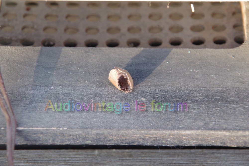

Vestige d'un ancien occupant retrouvé au fond du caisson

Les tweeters sont des électrostatiques simple effet.
Michel

Jolie ce Siemens, avec des haut parleurs papier de qualité, le 8" large bande 6ruf.lsp.22c et les deux tweeters 4" 6 Ruf 28a. Bonne restauration !

Petite opération rafraichissement et dépoussiérage cet après midi, bonne nouvelle les deux super tweeters fonctionnent,
, ils commencent à prendre le pas sur les autres HP aux environs de 8000 Hz.
Vu de dessous ce n'est pas finalement si chargé, on pouvait s'attendre à pire. Peu de condensateurs et visuellement ils paraissent en bon état. Ils y resteront....

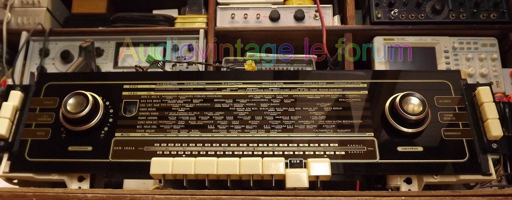

Les boutons et encadrement ont retrouvé leur couleur d'origine,
Une petite dernière demain de ce superbe appareil après cette toilette nécessaire et bénéfique.
