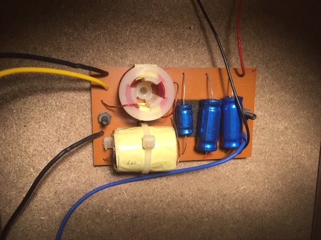

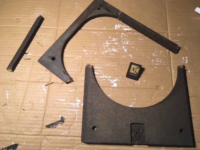

Bonjour!

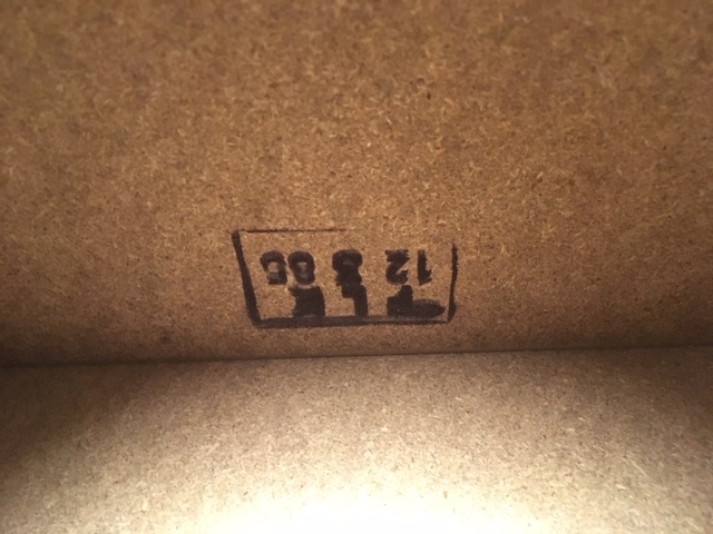

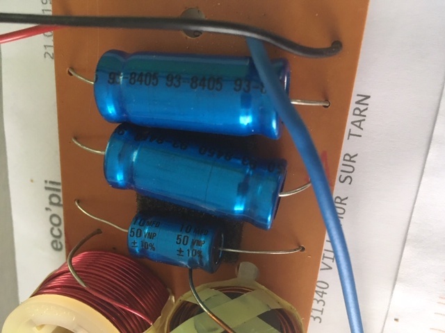

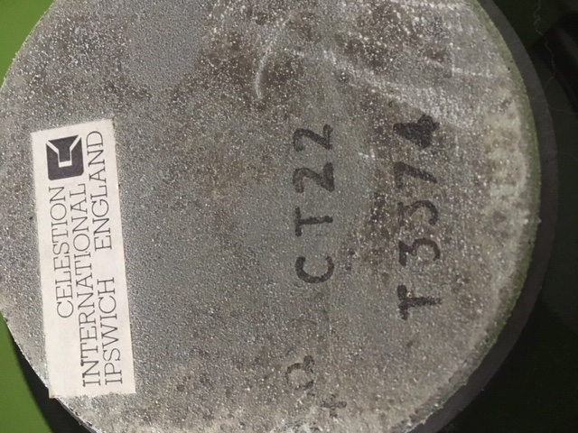

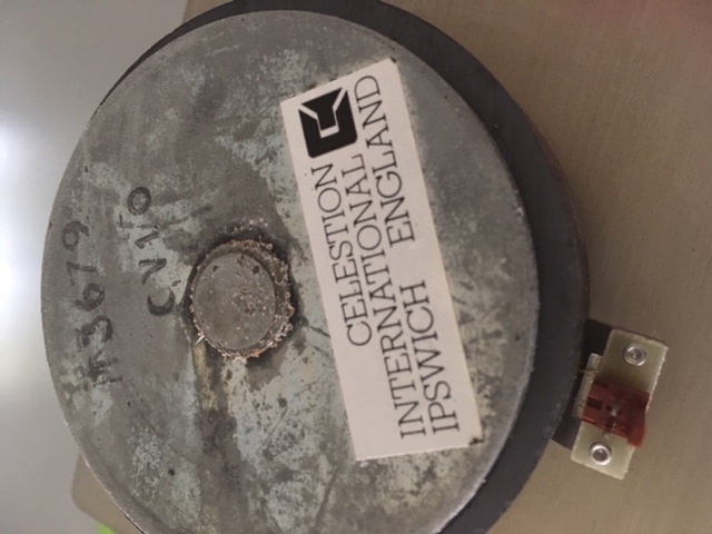

J’ai commencé à démonter les enceintes afin de les nettoyer, recoller le placage, et réparer les grilles (une est en bon état, mais je compte changer le tissus, l’autre est cassée).
Quelques photos:
Il y avait une sorte de « colle » noire entre le métal du gros HP et le bois. Ça c’est désagrégé, une idée par quoi je peux le remplacer?
Le mdf fait 1,5 cm d’épaisseur...
Tu fais avec du joint silicone, on en trouve du noir, mais le blanc ira aussi si tu fais en sorte qu'il ne bave pas au delà du saladier.
Autre solution joint en mousse genre joint de fenêtre.

golgot79
Messages : 101
Enregistré le : lun. 14 déc. 2009 17:44
Re: Celestion Ditton 110
Message par golgot79 »
Houlà, j’avais pas vu toutes ces réponses....
Du coup, j’ai pas osé poncer, j’ai recollé le placage et nettoyé avec un chiffon doux, car dans l’ensemble, à part 1 angle pas top, le reste est très présentable. Je n’ai pas encore refait les grilles, mais c’est la prochaine étape.
Merci pour les conseils, j’ai mis une mousse fine découpée et collée à la Néoprène pour refaire les joins.
Pour l’amortissement, je le trouve plutôt en bonne santé pour l’âge. Il faut quand même que j’en rajoute?
En tout cas, je trouve toujours le son aussi agréable.
