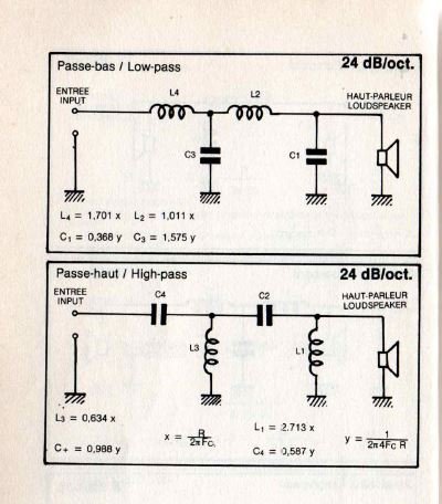

Les filtres passifs sont des copies bêtes et méchante de ceux-ci :
Filtre copie Celestion.jpg (206.21 Kio) Vu 23928 fois
J'avais réalisé ce montage pour n'utiliser au départ que les HP Celestion. Les caractéristiques des HP Beyma me font penser que ces filtres peuvent s'adapter. Je vais certainement les refaire car c'était un assemblage expérimentale ...

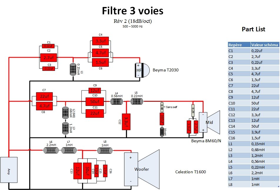

J'ai tout de même prévu de faire un autre filtre, cette fois dimensionné spécialement pour les Beyma et avec des pentes plus homogènes.
Filtre r2.jpg (89.46 Kio) Vu 23928 fois

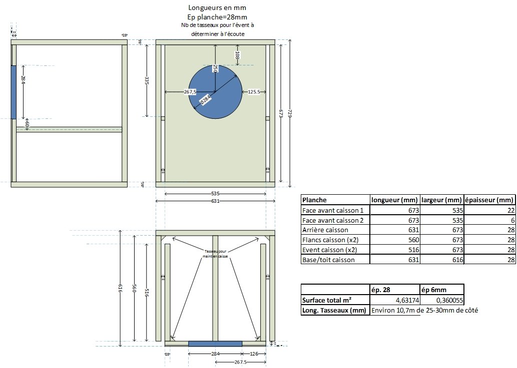

J'ai donc fais des plans pour un caisson de grave adaptés aux HP Celestion T1600, réalisés grâce au site de D. Petoin dans lequel le T1600 est renseigné.
L'idée est de faire un caisson type Onken, qui si il n'est pas adapté ou mauvais à l'écoute, pourra se transformer "facilement" en caisson bass-reflex classique.
Il me suffirait alors de retailler la base et le toit du caisson en enlevant les panneaux interne prévus pour les évents du caisson Onken.
Ces caissons devraient me donner (théoriquement) une fréquence d'accord de ~20Hz.
onken ep28.jpg (86.94 Kio) Vu 23928 fois
Caisse BR ep28.jpg (80.75 Kio) Vu 23928 fois
Des petits test avec les médiums et aigus Beyma dans leurs caisses et filtrés avec les copies de filtres Ditton, puis mes AR93 filtrées en actif (6db/oct) en passe-bas 500Hz donnaient de bons résultats.
Sachant que depuis, je me suis procuré un micro de mesure calibré et une égaliseur pour corrigé les défauts de mon salon, je pense que le résultat finale sera efficace :casque: .
Bref ! Tout ce petit speech pour arriver aux questions fatidiques :
  • Vous en pensez quoi ?
  • Est-ce que ça peut fonctionner comme pensé ci-dessus (théoriquement j'entends) ?
  • Qu'est-ce que j’oublie ?
N'hésitez pas à être virulent si nécessaire j'adore les débats :yes!: .

Ensuite, il y a le choix des fréquences de coupure, qui bien entendu s'imbrique avec celui de la pente de chaque cellule de filtrage.
1ere question, pourquoi 5000Hz ? Sachant déjà qu'un 20cm peut monter à 5Khz, mais dans l'axe. A 30°, c'est la chute finale, comme le chanteraient certains camarades syndiqués...
Personnellement, vu que le tweeter peut descendre (comme Jeanne d'Arc), je couperais plus bas, à 3 Khz, à 6db/oct pour le médium, et à 12 ou 18db pour le tweeter.
2eme question, pourquoi un réseau de compensation de l'impédance motionnelle du médium ? Tu n'as pas besoin de raboter sa courbe d'impédance en bas, si tu coupes à 500Hz et en plus à 18db/oct, son impédance est pile poil 8 ohm à cette fréquence.
Pour l'autre réseau, celui de l'impédance selfique, là d'accord.
En ce qui concerne le passe bas du célestion, pourquoi pas ? 18db/oct me semble correct, mais je n'ai ni la courbe de réponse ni celle d'impédance de ce hp, qui apparemment est plus proche de 6 ohm que de 8 ohm ?

6336A a écrit : ven. 8 nov. 2019 12:28 Ensuite, il y a le choix des fréquences de coupure, qui bien entendu s'imbrique avec celui de la pente de chaque cellule de filtrage.
Je suis resté sur ce qui était proposé par Celestion pour les Ditton 44 (voir schéma joint dans le premier message), et également ce que j'ai câblé sur mon prototype de filtre. J'avoue ne pas avoir pensé à l'axe ... Cela dit je n'ai pas la courbe à 30° :spamafote: .
Mettons que je passe à 500/3000. Je ferais une autre version du filtre. Par contre qu'en est-t’il de la phase du HP :gne: ?. Je le garde en opposition ?
Pour les premiers essais je vais garder ma copie de filtre Ditton 44. Puis mettrais à jour suivant tes recommandations qui me paraissent logique.
6336A a écrit : ven. 8 nov. 2019 12:28 2eme question, pourquoi un réseau de compensation de l'impédance motionnelle du médium ? Tu n'as pas besoin de raboter sa courbe d'impédance en bas, si tu coupes à 500Hz et en plus à 18db/oct, son impédance est pile poil 8 ohm à cette fréquence.
La correction d'impédance série est là pour corriger la réponse de mon enceinte close sur les basses fréquences. J'ai appliqué bêtement et méchamment les règles que j'ai trouvé pour la conception de filtres passifs dans une enceinte close sans même me poser la question du pourquoi.
Je viens de me la poser et en effet c'est con de corrigé une impédance qui n'ira pas jusqu’à sa bosse à la fréquence de résonance de l'enceinte. Je vais tout de suite virer ça d'autant que je ne savais pas comme trouver la capa de 360uf.
6336A a écrit : ven. 8 nov. 2019 12:28 En ce qui concerne le passe bas du célestion, pourquoi pas ? 18db/oct me semble correct, mais je n'ai ni la courbe de réponse ni celle d'impédance de ce hp, qui apparemment est plus proche de 6 ohm que de 8 ohm ?
En effet, les données de ce HP sont introuvable sur le net. Je me suis basé sur le schéma des enceintes DITTON 44 et 66 pour calculer 6,3ohm à 500Hz pour le T1600.
La pente de cette cellule étant à 24DB, j'ai appliqué les formules que JL (hoplat) m'avait scanné
Filtre 24db.JPG (44.41 Kio) Vu 23900 fois
Par contre, je n'arrive pas à comprendre la valeur de Celestion pour le deuxième condensateur en parallèle du HP, C6 ...
Pour chaque composant en utilisant cette formule je trouve R=6.09 pour L4, R=6.03 pour L5, 6.96 pour C8 puis 1.62ohm par rapport à C6 ... Comprends pas :gne: :dingue: .
Du coup j'ai pris la moyenne des 3 valeurs cohérentes soit 6,3ohm.

Tu sais, il y a plusieurs type de filtre du 4eme ordre... appelé 24db/oct
Le classique Butterworth
Le Linkwitz
Le Bessel
Le Legendre
Le Gaussien
Et d'autres si affinité, on peut en inventer tant qu'on en veut...
Mais il est vrai que dans un passe bas en 24db/oct, la valeur du deuxième condensateur est en moyenne 4 fois plus faible que celle du premier, soit environ 18µF.
Ce condensateur C6 de 72µF de part sa valeur élevée va créer une surtension à la fréquence de coupure. En prenant 6.3 ohm, cela nous donne ceci : Certainement voulu par Ditton, la sommation avec le médium devant être linéaire.
Mais comme tu n'as pas le même médium, je te déconseille de faire pareil.

6336A a écrit : ven. 8 nov. 2019 12:28 Personnellement, vu que le tweeter peut descendre (comme Jeanne d'Arc), je couperais plus bas, à 3 Khz, à 6db/oct pour le médium, et à 12 ou 18db pour le tweeter.
Voici le filtre revue comme tu le conseil JF.
Je vais démonter mes copies de filtres Ditton bientôt.
Je suis en attente de réception des capas de 10 et 6.8uf ainsi que des résistances de 25ohm pour la correction d'impédance du médium.
Filtre r3.jpg (81.5 Kio) Vu 23726 fois
Au sujet de ces résistances, quel puissance doivent-elles encaisser ?
La loi des nœuds me fais penser qu'elles ne prendrons pas trop de watts étant donné que le HP appelle plus de courant ...
