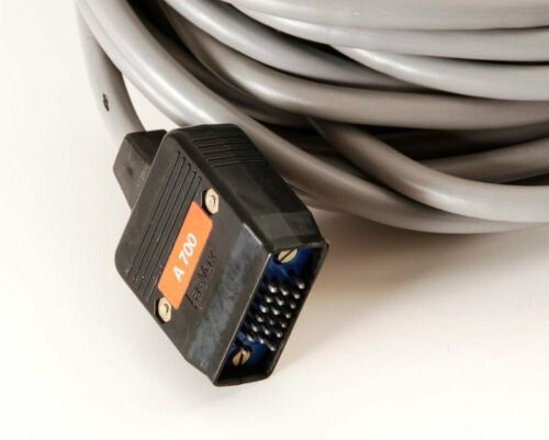

Je recherche cette prise , quelqu'un connait t"il ce modele ??
Ca sert pour une télécommande sur un Revox A700
Merci par avance

Ca ressemble à du Sub D, sans la partie métallique autour des broches.

J'ai trouvé sur le site de chez RS
Boitier de connecteur Femelle, Mâle, 20 contacts, sur 3 rangs Montage sur câble, série 1600
Code commande RS 185-0369 Référence fabricant P-1620A-STA(51) Marque Hirose
