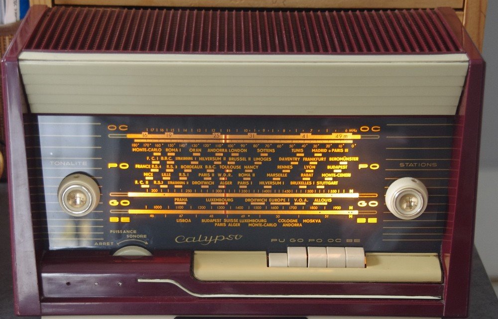

Avènement de la 5°République et du général de Gaulle, Charly Gaul gagne le tour de France, le Brésil la coupe du monde. Naissance, aussi de Madonna, de M. Jackson, un chanteur français gagne l'eurovision, Gainsbourg sort le "poinçonneur des Lilas" et ...….arrivée sur le marché du petit Calypso de chez Schneider.
Son format et son style plaisait à madame, je m'en trouvais donc un en Limousin.
Un peu (pas mal) de nettoyage comme toutes ces sympathiques vieilleries.

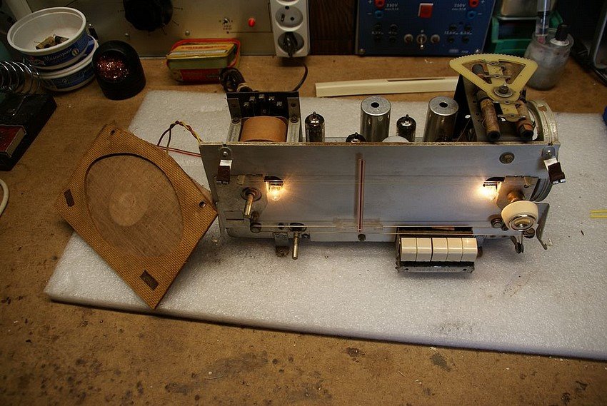

Les deux loupiotes sont encore fonctionnelles.
schneider Calypso.JPG (186.13 Kio) Vu 35897 fois

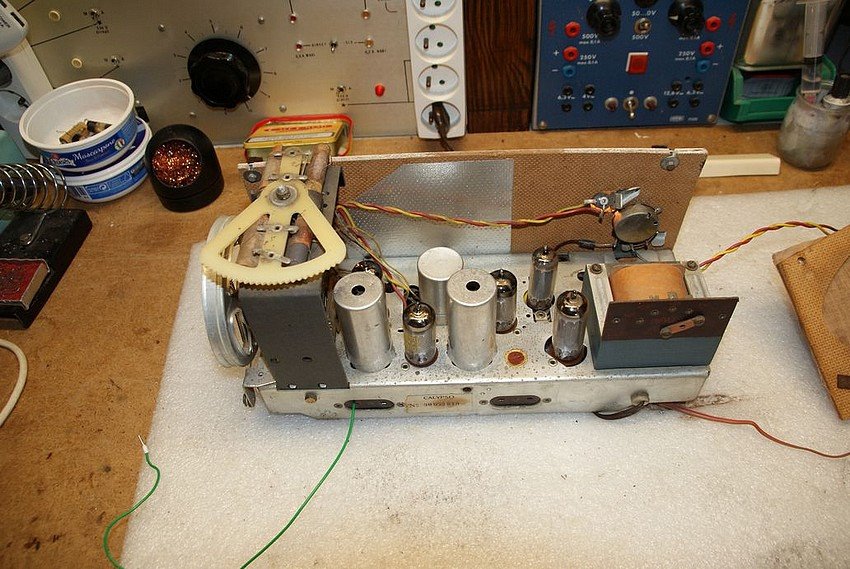

Après test sur le super lampemètre d'Alain, toutes les lampes sont pour ainsi dire à 100 %. Ce poste n'a pas du beaucoup fonctionner ces 50 dernières années.
schneider calypso 3.jpg (128.28 Kio) Vu 35897 fois
schneider calypso 4.jpg (141.73 Kio) Vu 35897 fois
Par contre il fut nécessaire de changer une partie des condensateurs. Cette opération salutaire a permis au Calypso de "choper" proprement 3 stations en grandes ondes. Là encore j'ai laissé Alain en première ligne pour cette opération. 8-)
schneider calypso 5.jpg (167.52 Kio) Vu 35897 fois
schneider calypso 6.jpg (117.5 Kio) Vu 35897 fois

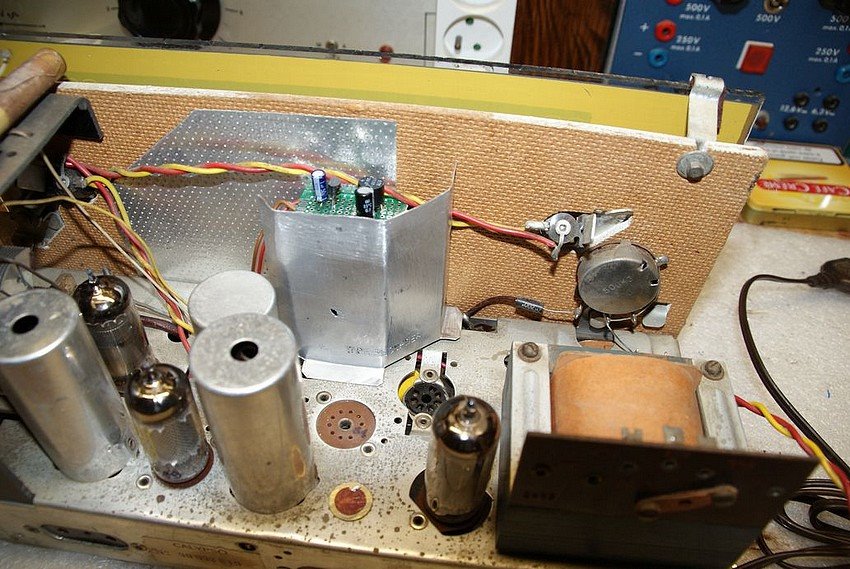

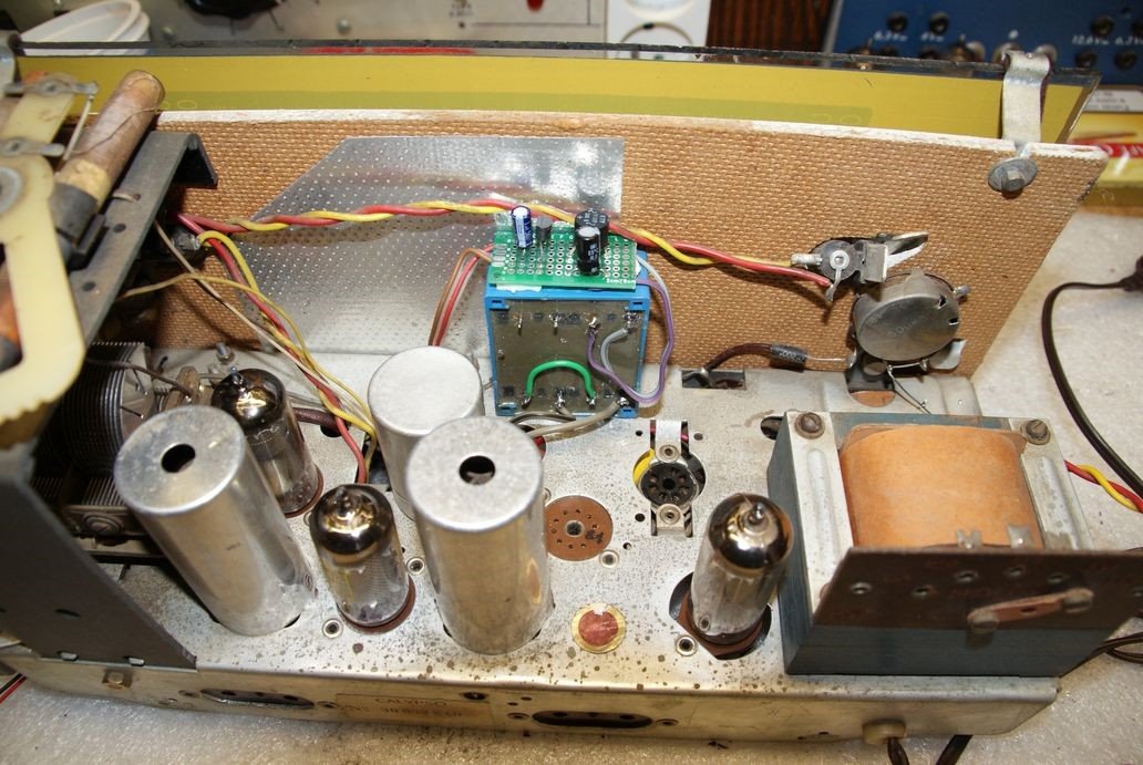

Mise en place d'une alimentation séparée, diode, régulateur, condensateurs pour fournir un courant continu propre.
Schneider calyso module 1.jpg (159.21 Kio) Vu 35897 fois
schneider calypso module 2.jpg (146.09 Kio) Vu 35897 fois

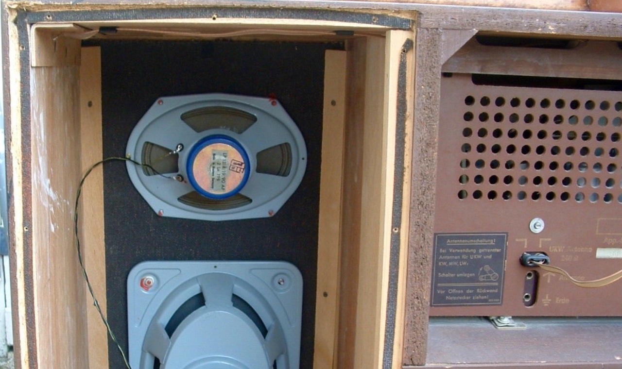

Pour l'antenne, il est possible d'en brancher une plus performante sur la face à l'arrière ou c'est juste pour brancher celle qui repart à l'intérieur du poste ?
Je te demande ça car je me suis posé cette question pour le poste TSF de mon Schaub Lorenz ...
Merci de ta réponse ;) .
Schaub Lorenz Konzert stéréo 10
Capture d’écran 2020-02-20 à 18.15.28.jpg (282.08 Kio) Vu 35887 fois
Phil
CHARLES33
Messages : 3060
Re: Schneider Calypso
Message par CHARLES33 »
Il s'agit d'une entrée antenne FM. Beaucoup de postes allemands recevaient en FM dès le début des années 50. Ton antenne intérieure est donc adaptée à ce type de réception, même si on peut toujours faire mieux avec une antenne extérieure. Si ce n'est pas satisfaisant essaie avec une 300 ohms déployée
