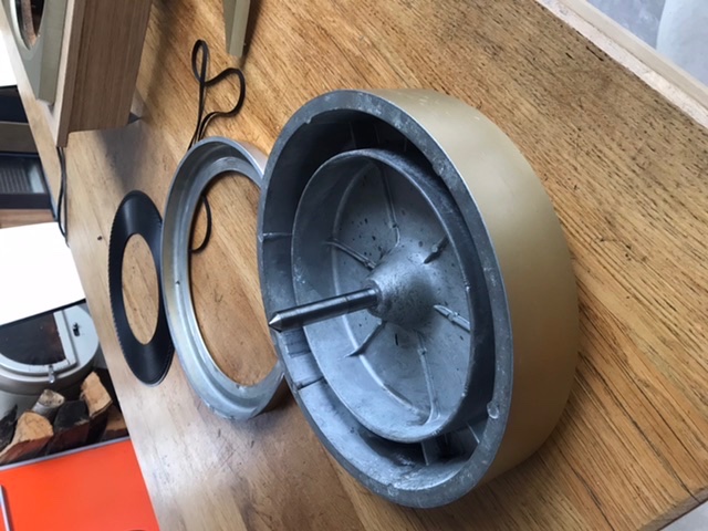

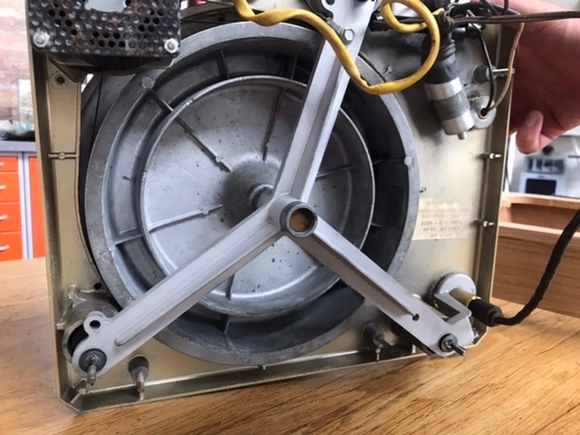

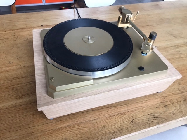

Je vous présente une platine qui, étonnamment, n’est pas encore référencée (ni même une autre de cette marque)
Empire troubadour 598. Celle ci date probablement du début des années 70. D’origine américaine, cette dernière est à entraînement par courroie, elle est équipée d’un plateau + contre-plateau lourd (3 kg). L’ensemble plateau/ bras est suspendu. Le bras est un empire 990 équipé d’un astucieux système de relèvement en fin de disque.
Le changement de vitesse se fait manuellement en enlevant un cache au dessus du moteur.
La construction est sérieuse, dans l’esprit des broadcast américains de cette époque.
Avant d’en venir à l’écoute, j’ai fait un bon nettoyage avec changement de quelques éléments manquants ou cassés et un placage clair pour la mettre en valeur.
Il manque le capot en plexi et bois mais ce n’est que partie remise.

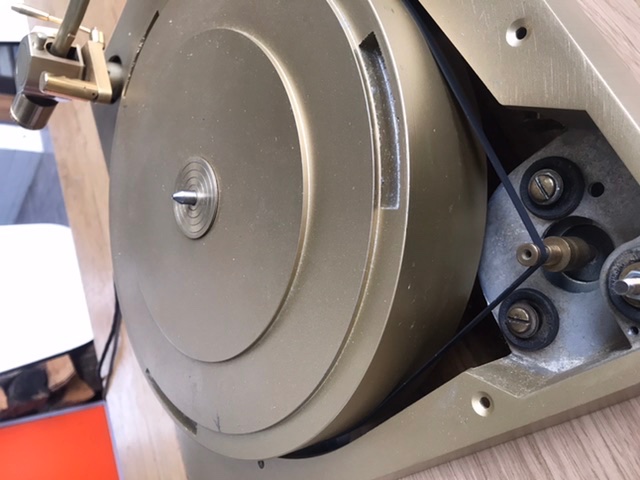

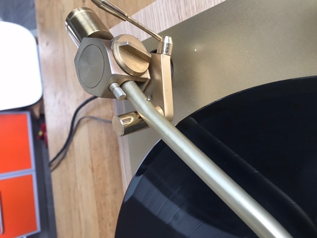

Suite des photos:

Belle bête, j'en ai vu et entendu une à la réunion de nos amis d'Époque audio qui doit appartenir a notre ami Jean Luc, Zannekin, peut être pas tout à fait le même modèle mais cela y ressemble, genre tank comme construction.
Belle acquisition!
