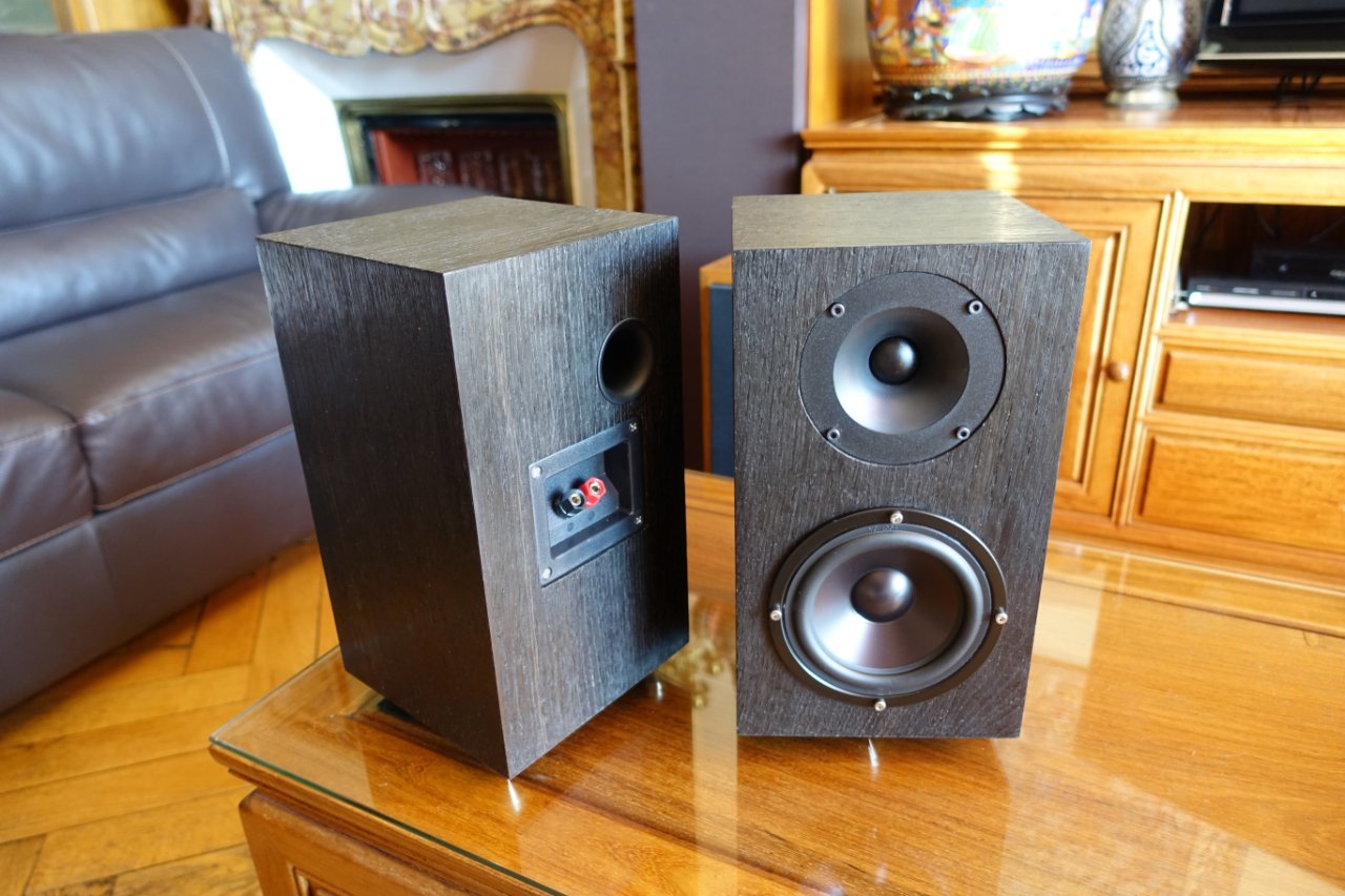

Je profite de temps libre actuellement pour me lancer dans une fabrication de petites enceintes bibliothèque 2 voies. J'en ai construit 2 paires (une en mars et l'autre en avril) et je pense encore en faire quelques unes quand j'aurai le matériel.
Les dimensions sont petites 17x17x30 cm. C'est intéressant, il faut faire tout entrer dans ces petites boîtes.
L'idée de départ (qui a été réalisée!) était de concevoir des petites enceintes qui descendent suffisamment dans les graves pour pouvoir les utiliser dans une pièce assez grande sans avoir besoin de l'ajoût d'un caisson de basse.

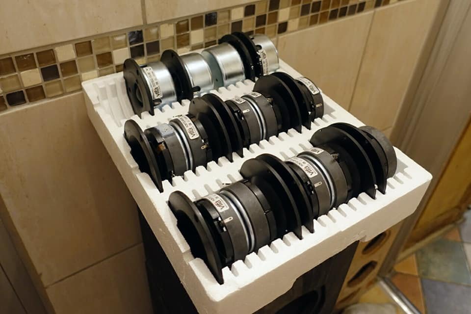

Des tweeters VIFA. En particulier des H26TG-05-06

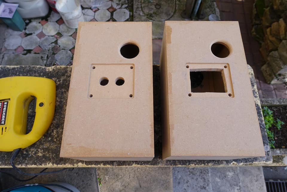

Et des petites caisses d'enceintes en MDF. Hauteur 30cm, largeur 17cm, profondeur 17cm.

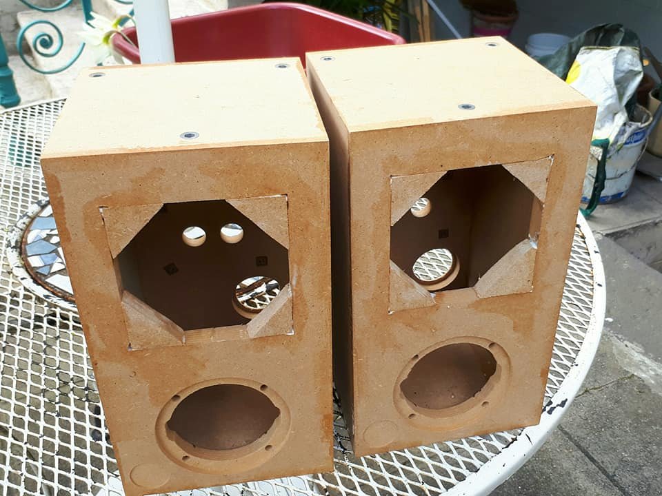

Les trous pour les boomers étaient carrés. A l'origine les caisses étaient conçues pour ajouter une plaque en façade de manière que le boomer soit dans un plan légèrement déporté par rapport au tweeter.
J'ai ajouter des coins en MDF pour pouvoir fixer les boomers directement sur la façade de l'enceinte.

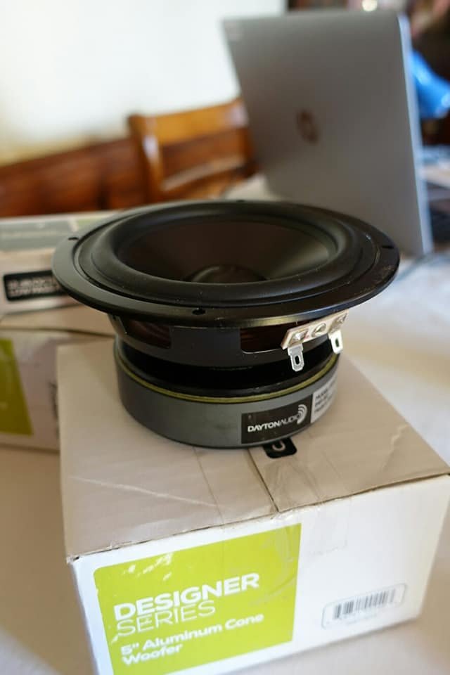

J'ai choisi pour les boomers des DAYTON AUDIO DSA135-8 Designer Series.
Ces haut-parleurs ont un débattement de membrane important, donc descendent bas en fréquence pour leur petit diamètre de 13,5cm

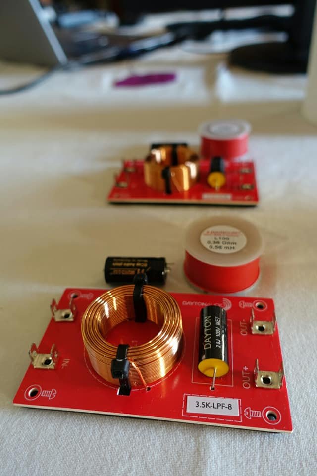

Pour le filtre, coupé à 3500 Hz, j'ai pris un filtre passe bas chez Dayton et j'ai monté le filtre passe-haut avec les éléments préconisés sur la fiche technique du tweeter (que j'ai trouvé sur internet...) : un condo de 6,8 uF et une capa de 0,55 mH.
Donc un filtre de 2nd ordre avec une pente à 12 dB.

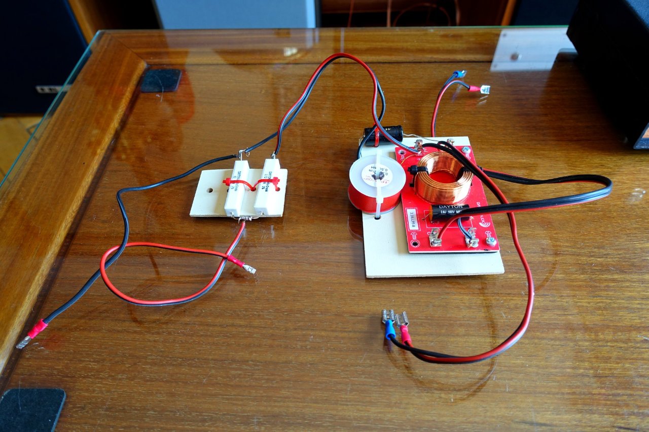

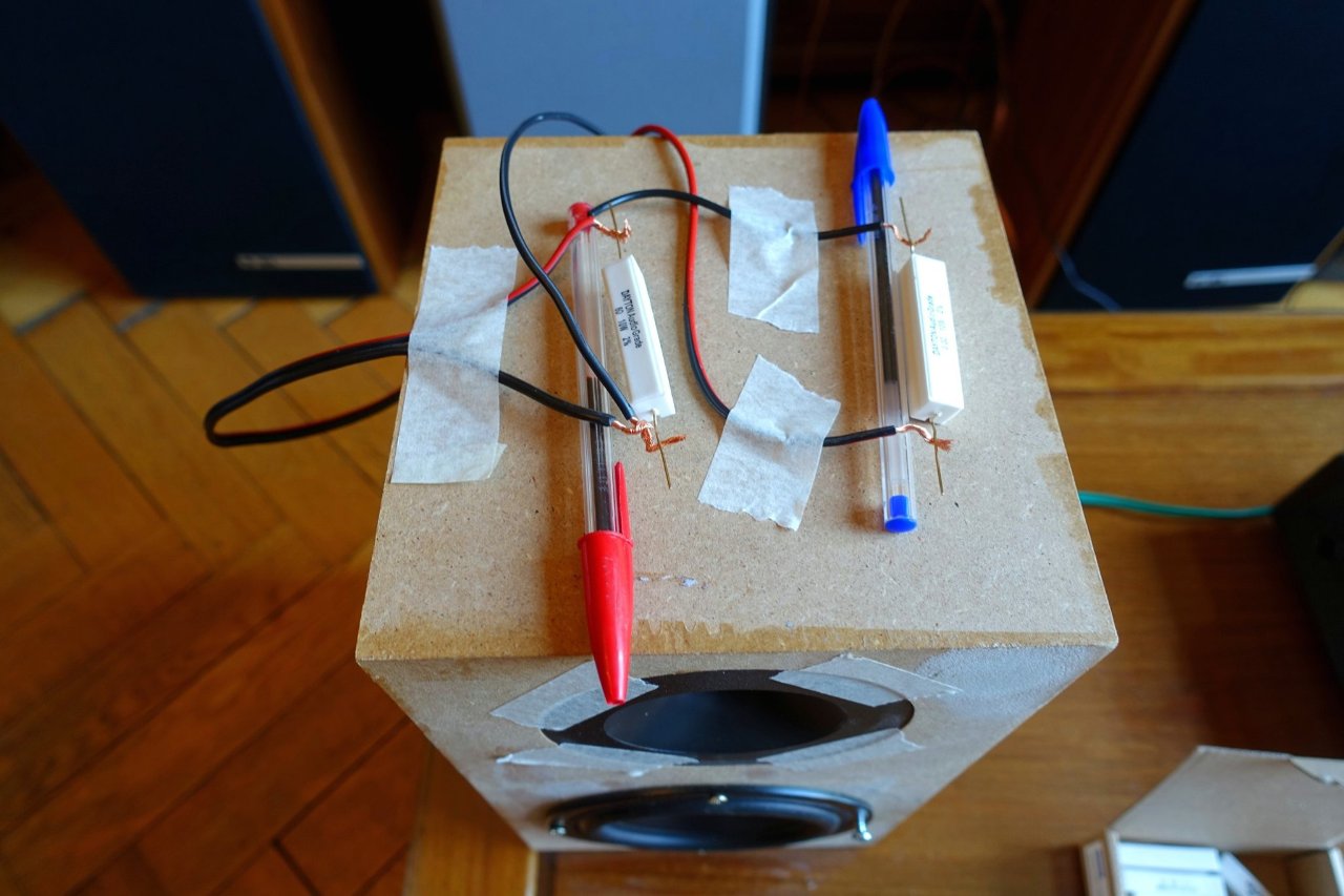

Il a fallu calmer un peu le tweeter. J'ai monté à atténuateur à impédance constante. J'ai fait des essais à l'oreille avec plusieurs valeurs d'atténuation, avec un jeu de résistance que je garde pour cet usage. Au final, j'ai pris une atténuation voisine de 6 dB (un peu moins).

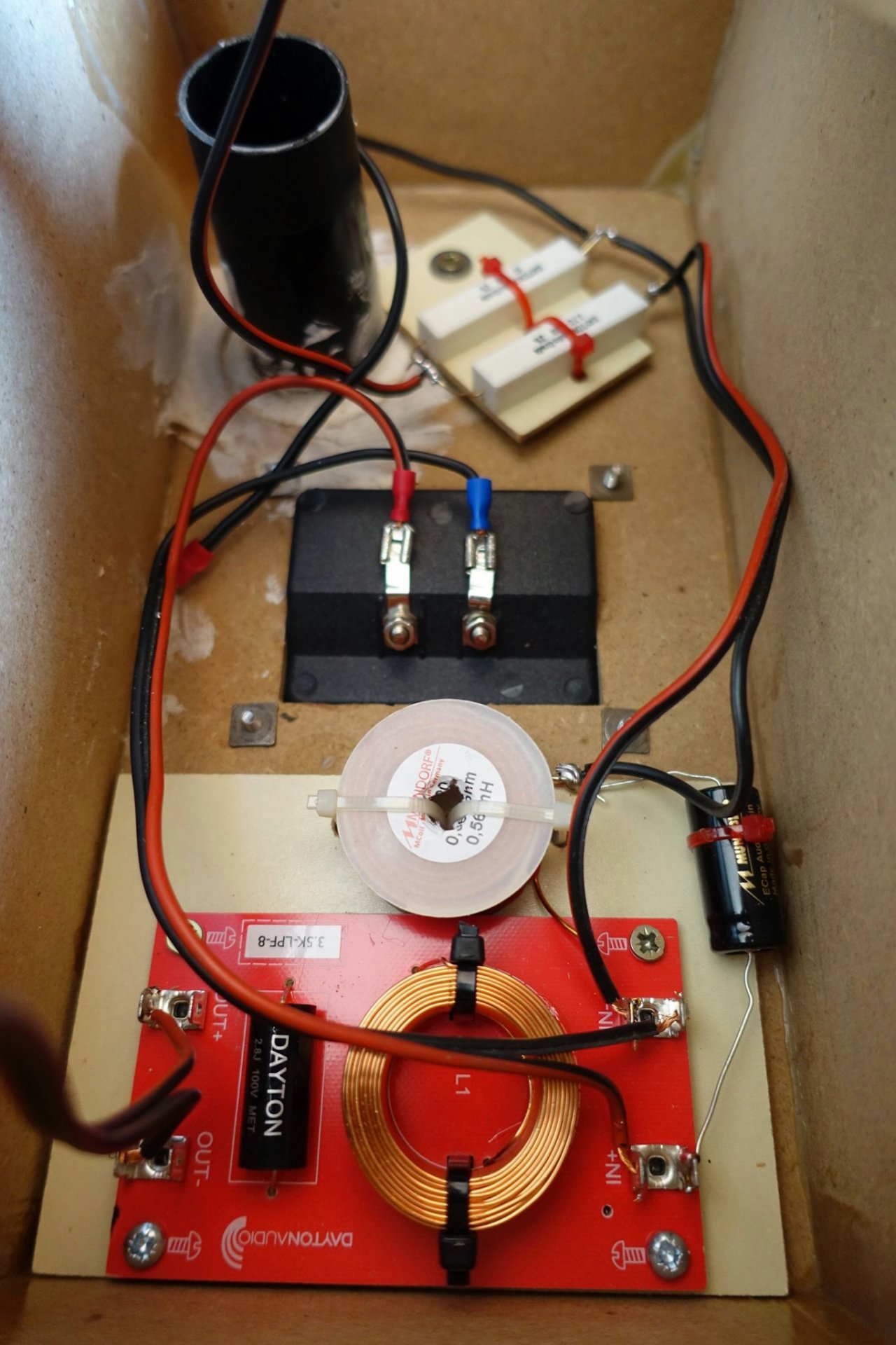

Il y a tout juste la place dans la boîte pour loger tout ça...
