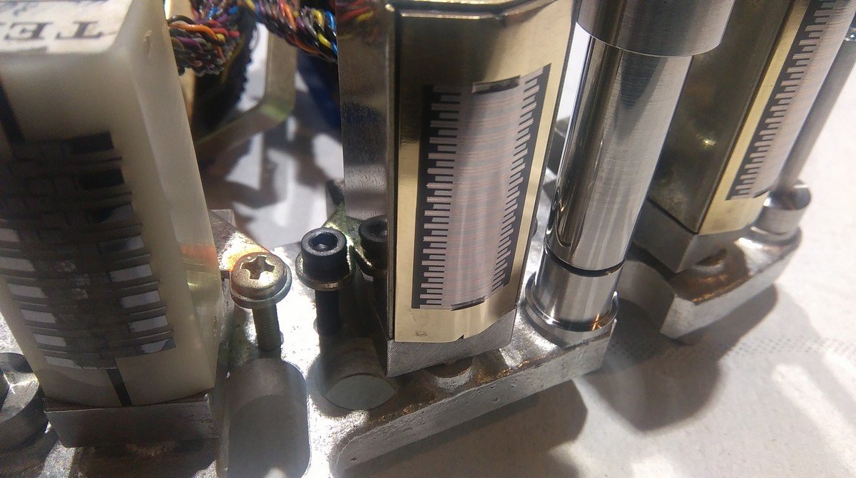

Le cobaye est un Tascam 8516. C'est un 16 pistes 1 pouce de studio, en révision. Les têtes sont ruinées, je ne m'étendrai pas trop sur le magnéto lui-même, mais toutes les questions sont bienvenues, je m'efforcerai d'y répondre.
Voici donc une tête usagée, usée en biais, mais encore sauvable pour quelques heures de fonctionnement, le temps de retrouver des remplaçantes, je pense...on verra si l'usure revient rapidement. Bref, je tente le tout pour le tout, en suivant la doc Studer.
tete usagée.jpg (138.72 Kio) Vu 18721 fois

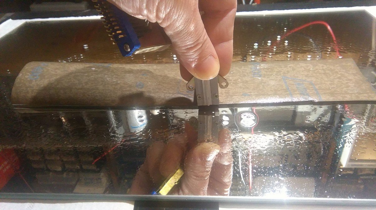

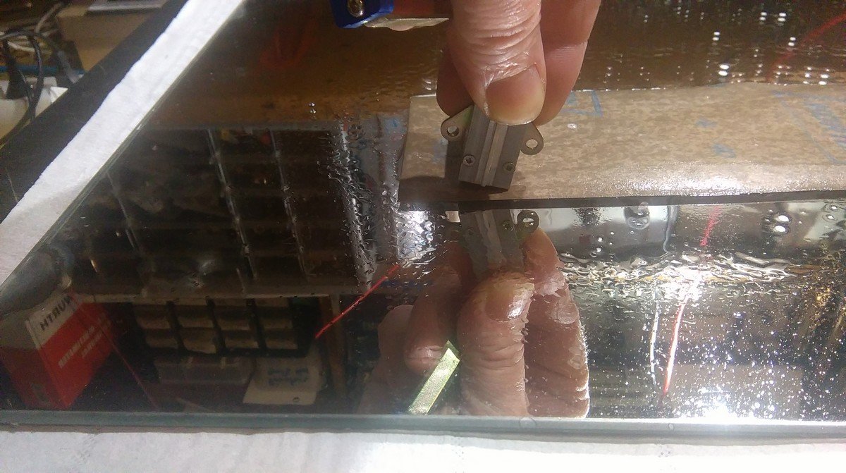

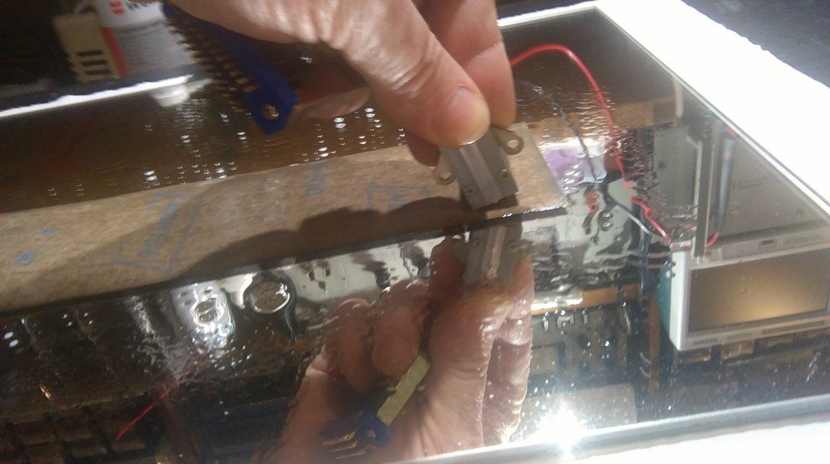

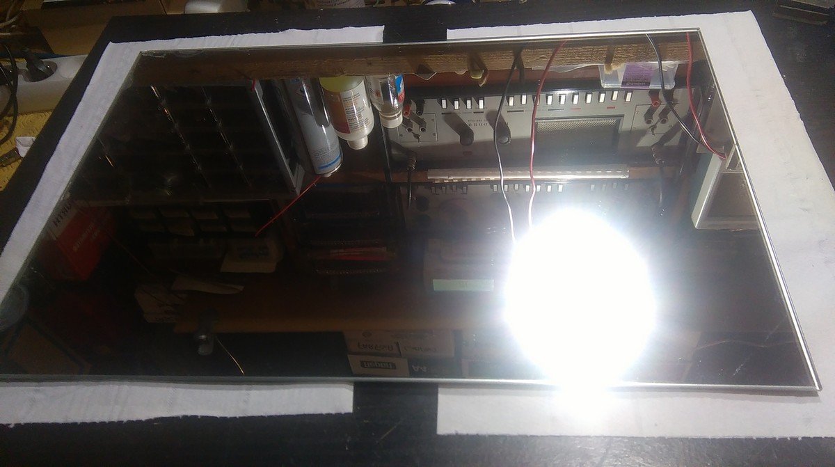

Le principe va être de rendre rond ce qui est devenu plat, si je puis dire, et idéalement il faut une surface plate et dure, c'est à dire un "marbre", pièce de métal usinée et dont la planéité est parfaite. On trouve pas ça au bazar du coin, j'emploie donc un mirroir épais (6mm), car théoriquement, l'état de surface est parfaitement plat et indéformable.
On va "travailler" la tête malade à l'aide de papier à l'eau de carrossier, grain 400 à 1200, puis polish anti rayure gros à très fin. ON TRAVAILLE UNIQUEMENT A LA MAIN, pas de Dremel ou de lime!
On pose le papier en bande de 20 cm, bien imprégné, on travaille les doigts dans l'eau.

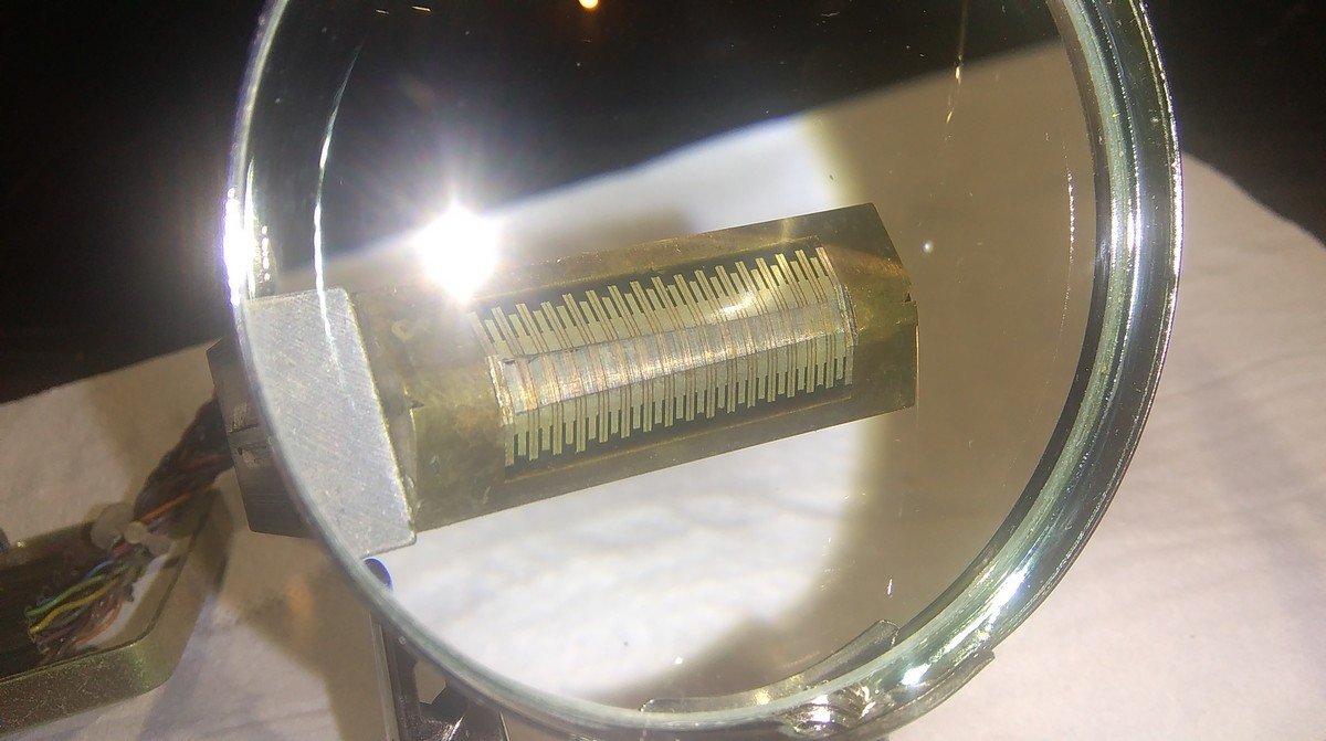

Et c'est parti, en surveillant bien soigneusement tous les 20 aller-retours l'avancée de l'action de l'abrasif. On surveille à l'aide de deux points d'éclairage la régularité du travail (c'est empirique et délicat, je n'ai pas fait de photos de ce point, j'ai fait un peu comme un carrossier qui vérifie le galbe d'une tôle et les lignes de carrosserie).

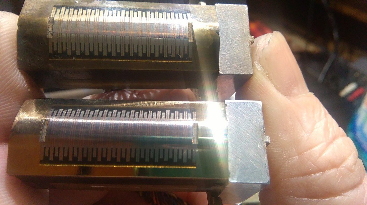

Avant-Après, pas mal!
Pas fait d'essais complet, mais: le bruit mécanique est réduit, les 16 pistes répondent présent. Il faut maintenant reprendre tous les réglages mécaniques et de calibrage.

Comme surface plane, je pense faire comme toi, avec une plaque en verre bien épaisse, car en effet, un marbre ce n'est pas donné...

Choisis un mirroir de qualité, et non une vitre, car la planeite du miroir est supérieure.

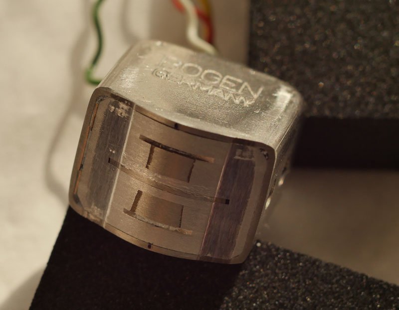

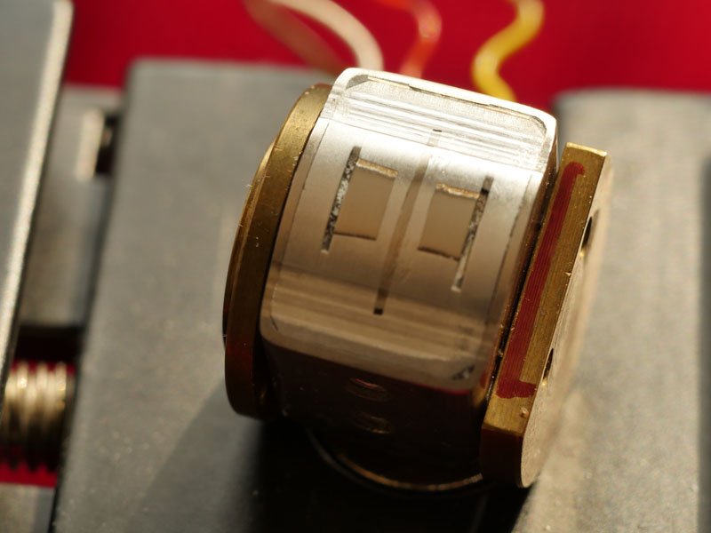

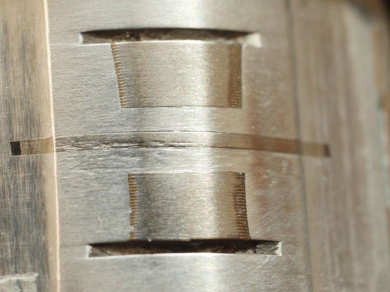

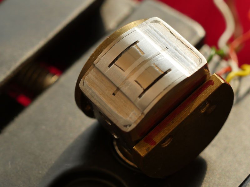

Comme on peut le voir sur les 2 photos ci-dessous, la tête est bien usée, il y a un plat assez large.
Cependant l'entrefer n'est pas visible à l'œil nu, ce qui montre qu'elle n'est pas totalement usée.

Le ponçage au papier de verre: ce fut laborieux car la prise en main de cette tête de petites dimensions n'est pas évidente.
Comme on peut le voir sur les 2 photos ci-dessous, le résultat est satisfaisant: la tête a retrouvé une belle courbure.

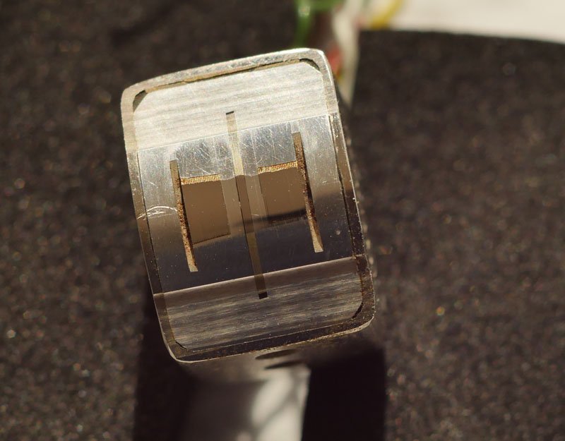

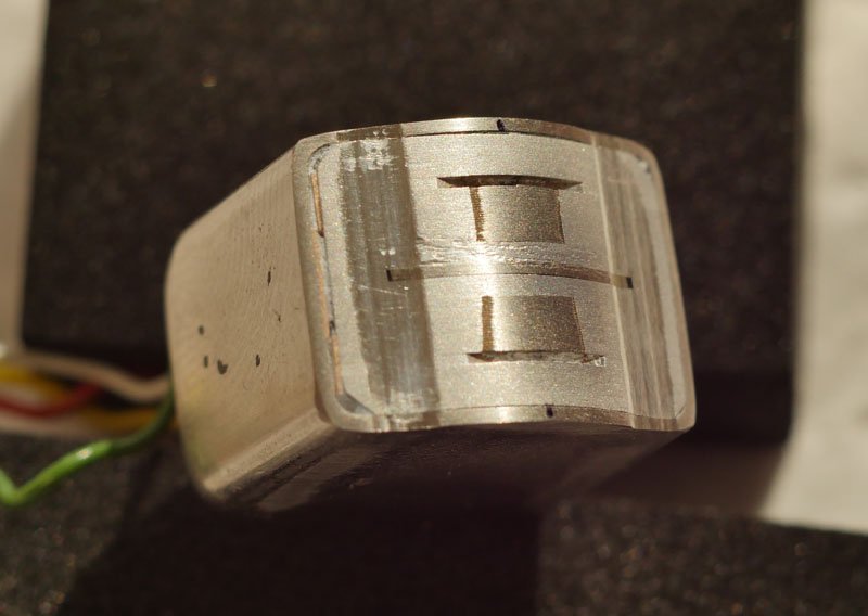

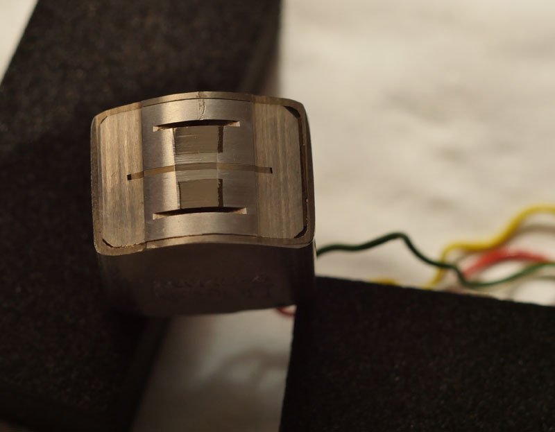

Une première tentative malheureuse de polissage avec un outil inadapté aura laissé des traces... je suis complètement novice en matière de polissage, et j'apprends donc au fur et à mesure.
Ci-dessous le résultat du polissage avec cette fois-ci des outils adaptés: disques en coton montés sur un mini perceuse style Dremel et de la pâte à polir.
5.Tête Bogen après polissage_1.JPG (70.24 Kio) Vu 18524 fois
6.Tête Bogen après polissage_2.JPG (71.4 Kio) Vu 18524 fois
Ci-dessous: très gros plan sur la tête après polissage; on voit qu'il y a encore des progrès à faire...
7.Tête Bogen après polissage_3.JPG (90.24 Kio) Vu 18524 fois

Tu as été le plus rapide! Elles reviennent de très loin, ces bogen, beau sauvetage.
Juste deux ou trois remarques, pas désobligeantes. :stop: :D
Les têtes ont souvent une remontée dans le bas, et quand je vois tes courbes, je ne suis pas surpris. si tu resserre tes points de mesure, tu verras qu'il y a un "bump" au départ (dans les fréquences basses), mais c'est une bosse, pas un pic. Les basses sont difficiles à enregistrer et reproduire dans les vitesses supérieures, la conception des têtes en tient compte. Normalement, l'électronique de ton magnéto compense cette bosse dans les vitesses inférieures, et modifie la réponse en fréquence selon la vitesse choisie, pas besoin de coupe bas.
Tu aurais pu je pense travailler un peu plus le ponçage initial, en passant par un grain fin avant polissage, ta tête aurait eu un aspect meilleur et une plus grande régularité au niveau du pattern. Mais vu l'usure, "plus" aurait peut être été "trop".
Tu as fini à la Dremel: je dis NON! :danger: tout à la main, sinon tu prends le risque de faire beaucoup de petits plats. On doit toujours et en permanence travailler avec le miroir comme support de ponçage/polissage, en inclinant la tête suivant son axe de zénith (enfin au mieux, hein, pas si facile!).
