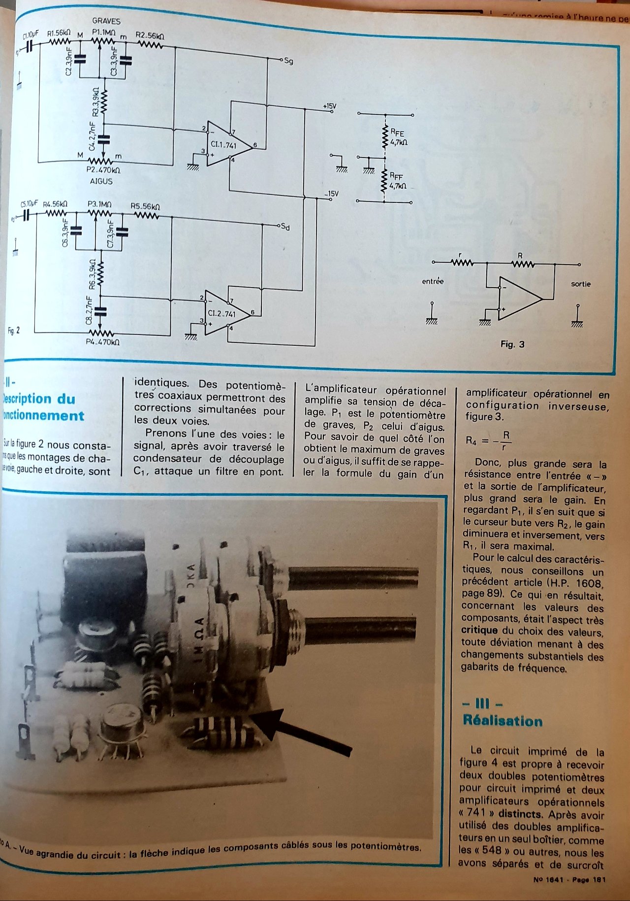

Correcteur de tonalité Stéréo
- tophleur
- Messages : 276
- Enregistré le : mar. 21 janv. 2014 15:10

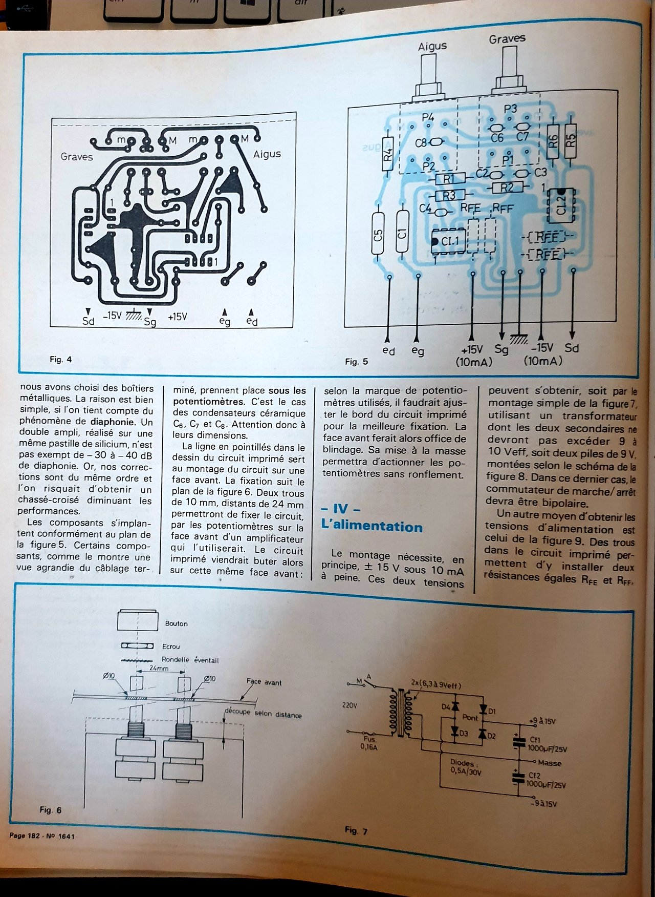

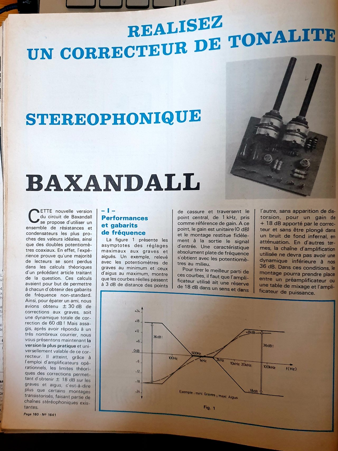

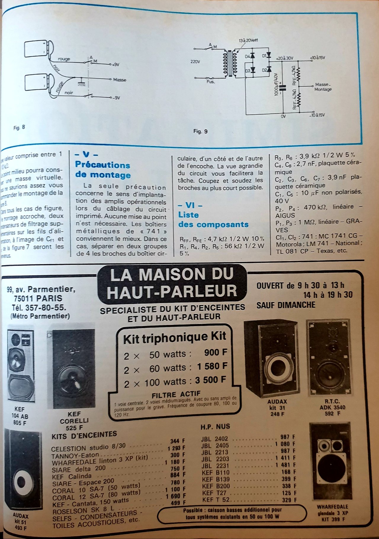

Le Haut-Parleur n°1641 Février 1979
A vos travaux pratiques!

Bonjour George,
En effet, il pouvait y avoir des coquilles!
Et quel plaisir lorsque les lecteurs découvraient la coquille et que les messages étaient publiés dans le magazine
J'ai une trentaine de magazine LE HAUT PARLEUR, il semble que ce montage n'ait, quant à lui, pas subit les affres de coquilles de la part de la rédaction
De mon côté, plus jeune, j'ai surtout lu et effectué les montages Électronique Pratique.

Re: Correcteur de tonalité Stéréo
Le 741 est plutôt périmé aujourd'hui.
Des AOP plus modernes existent.
En plus, les résistances sont trop élevées -> bruit !
