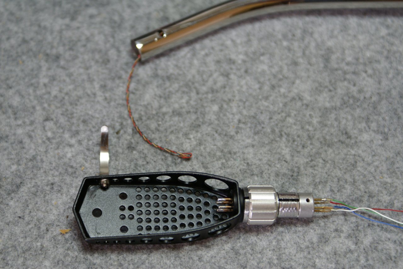

Après un long moment d'absence, je souhaitais présenter une remise en état de ce fabuleux bras SME. Une précision avant cette présentation, ce bras est un rêve qui a commencer à germer en 1982 ! Acheté d'occasion en janvier 2000, ensuite est resté non-utilisé dans sa boîte pendant 10 ans.
Donc la décision fut prise de le réviser de A à Z.
Première étape le démontage et présenté en images : Démontage des deux roulements Nouveaux roulements Réception des fils neufs pour le re-câblage complet
Remontage
Remontage

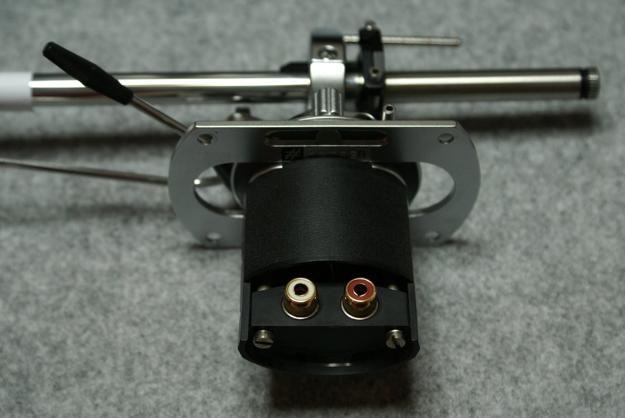

Partie 2 :
Présentation du bras fini !

C'est une relance du modèle s2 pour le marché nippon, en particulier pour répondre aux utilisateurs de spu. Les principales différences: un tube en acier (masse identique au s2 cependant), contrepoids différent.

Masse du bras légèrement plus importante pour le 3012R,Satchmo a écrit : mer. 27 mai 2020 08:50 C'est une relance du modèle s2 pour le marché nippon, en particulier pour répondre aux utilisateurs de spu. Les principales différences: un tube en acier (masse identique au s2 cependant), contrepoids différent.
Longueur effective, légèrement augmentée 304,8 mm versus 308,19 mm,
Offset différent 11,9 mm versus 12,59 mm,
Pivot horizontal en nylon dur sur le 3012R versus acier sur le SII.
En revanche , je ne sais pas ce qu'est la pièce noire au niveau du découplage de la tige de support de contrepoids.

Cette pièce noire sert à déplacer le tube du contre-poids dans le sens horizontale afin de symétriser la levée des couteaux.Unic a écrit : mer. 27 mai 2020 09:04 En revanche , je ne sais pas ce qu'est la pièce noire au niveau du découplage de la tige de support de contrepoids.

Ok, c'est donc le réglage d'equilibrage latéral. Merci.
