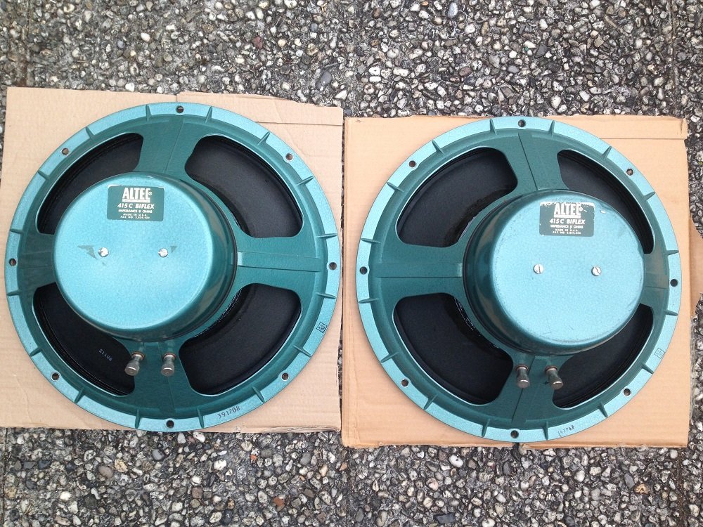

Et voilà, me revoilà ... j'étais transquille, j'étais peinard, j'écoutais mes 755C, quand une paire de 415C a pointé le bout de son nez ... bref, vous connaissez l'histoire ... pas pu résister ... le large bande de chez Altec, quand vous y avez gouté ... :love:
Le 415C est donc un large bande 15 pouces de type "biflex" produit par Altec Lansing dans les années 60 (comme le 755C).
Les spécifications techniques sont si rares à trouver que je suis bien incapable de vous les répéter, mais le 415A, en théorie, serait lui capable de couvrir une plage de fréquences de 30HZ à 14000Hz pour un rendement qui m'est inconnu, mais doit bien tourner autour des 98DB (au secours, corriger moi tout ça :gne: ).
