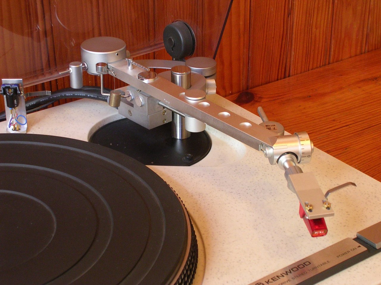

Platine du milieu des années 70, dont la qualité de fabrication de haut niveau est exemplaire, et qui s' avère à l' usage très fiable.
Le socle est formé, coulé, dans un composite à base de poudre de marbre( et granit ?), dénommé ARCB, dont Kenwood s' est fait le spécialiste,
ce qui lui donne le poids respectable de 15kg, surtout pour une production de série.
Le moteur est aussi de grande qualité spécialement élaboré pour cette série de platine avec un couple important
et une grande stabilité de vitesse si on en croit les caractéristiques officielles et ses laudateurs.
Le plateau pèse ses 1,5kg. La référence KD 500 est le modèle livrée sans bras, ce qui permet de trouver sur le net
une grande variété d' installation avec tout style de bras. La KD 550, identique par ailleurs à la KD 500, était fourni avec un bras Kenwood dédié.
Cette platine est équipé d' un bras Dynavector DV 505 ce qui la rend particulièrement attrayante, c' est lui qui a d' ailleurs fait la décision d' achat.
https://www.audiovintage.fr/leforum/vie ... =83&t=5579
Une cellule Dynavector 10X2 est chargée de transformer le défilement des ondulations des flancs du sillon en signal électrique. Cellule à "haut niveau de sortie"
qui ne nécessite pas de transformateur ou autre prépré. Elle est à l' origine d' une série toujours produite. L' ensemble fournit une écoute
d' une grande clarté, le mot qui m' est venu c' est "propreté", on a le sentiment qu' il n' y a pas de résonance, beaucoup de détails, des timbres fouillés,
une belle dynamique, et répartition spatiale. Seul le grave et surtout l' extrême grave manque de présence et de vivacité. Suivi par mes traditionnels Audiotec,
cela peut faire de la très très belle musique, le "peut" étant la réserve nécessaire liée à la qualité des disques. C' est impitoyable ! tant pour la gravure, l' usure du délicat et tellement riche sillon, l' enregistrement et les qualités d' interprétation. Mais quand c' est bon, c' est vraiment bon ! Qu' est ce que cela doit être avec des cellules encore plus affûtées et avec un peu plus de "peps"... et ou une Thorens 124 ?

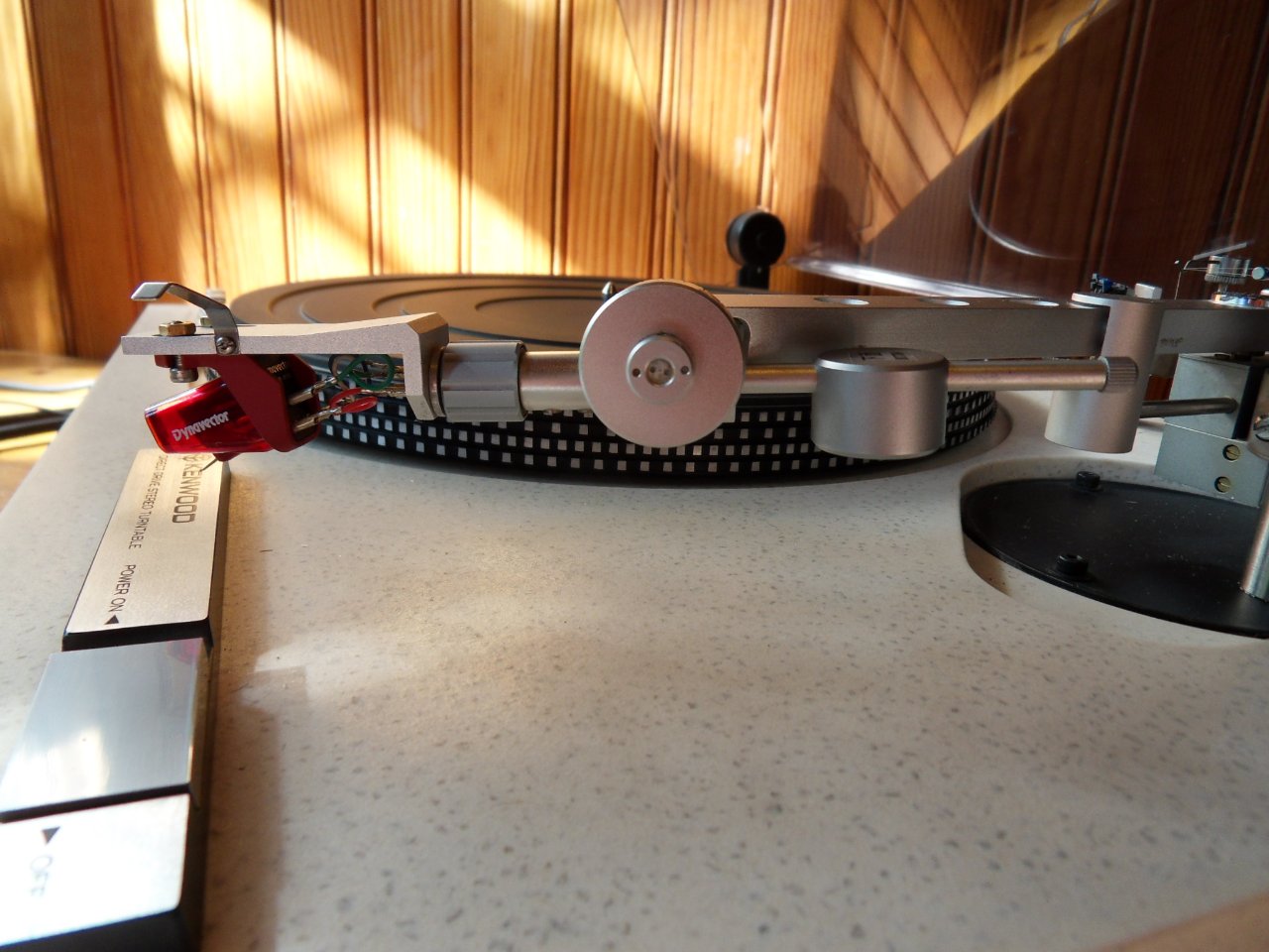

Le lèvre bras n' est pas encore installé.
Mais le maniement n' est pas si mal aisé, pas plus délicat que la Thorens 150 avec le bras TP14, même moins.
Et puis pour le plaisir, à mordre le tapis ...

Belle acquisition !
Le DV505 justifie à lui seul l’achat effectivement, tant il est un excellent bras de lecture pouvant s'adapter à de nombreuses cellules, MC en particulier.
La 10X2 est équipée d'un diamant elliptique, la 10X5 actuelle d'un shibata. Si ton préamp phono à un gain de l'ordre de 40db / 47K pas de problème.
La série 10X est l'entrée de gamme chez Dynavector, c'est déjà un très bon début. Mais avec le DV505, tu pourras sans problème monter en gamme.
Belle acquisition !
Pas de secret. Cellule MC bas niveau, transfo ou prépré, platine lourde. C'est la seule recette que je connaisse.Seul le grave et surtout l' extrême grave manque de présence et de vivacité. Suivi par mes traditionnels Audiotec

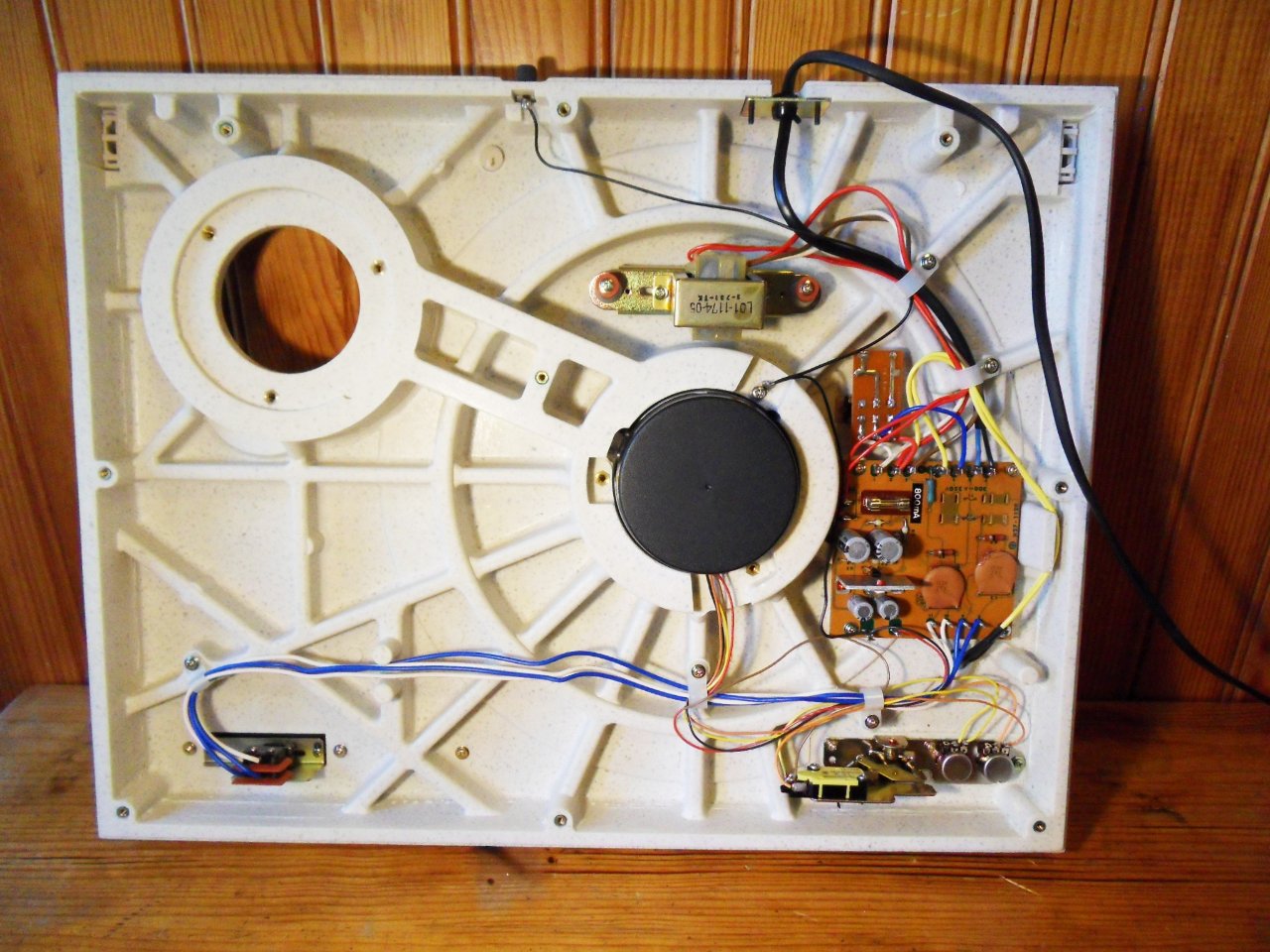

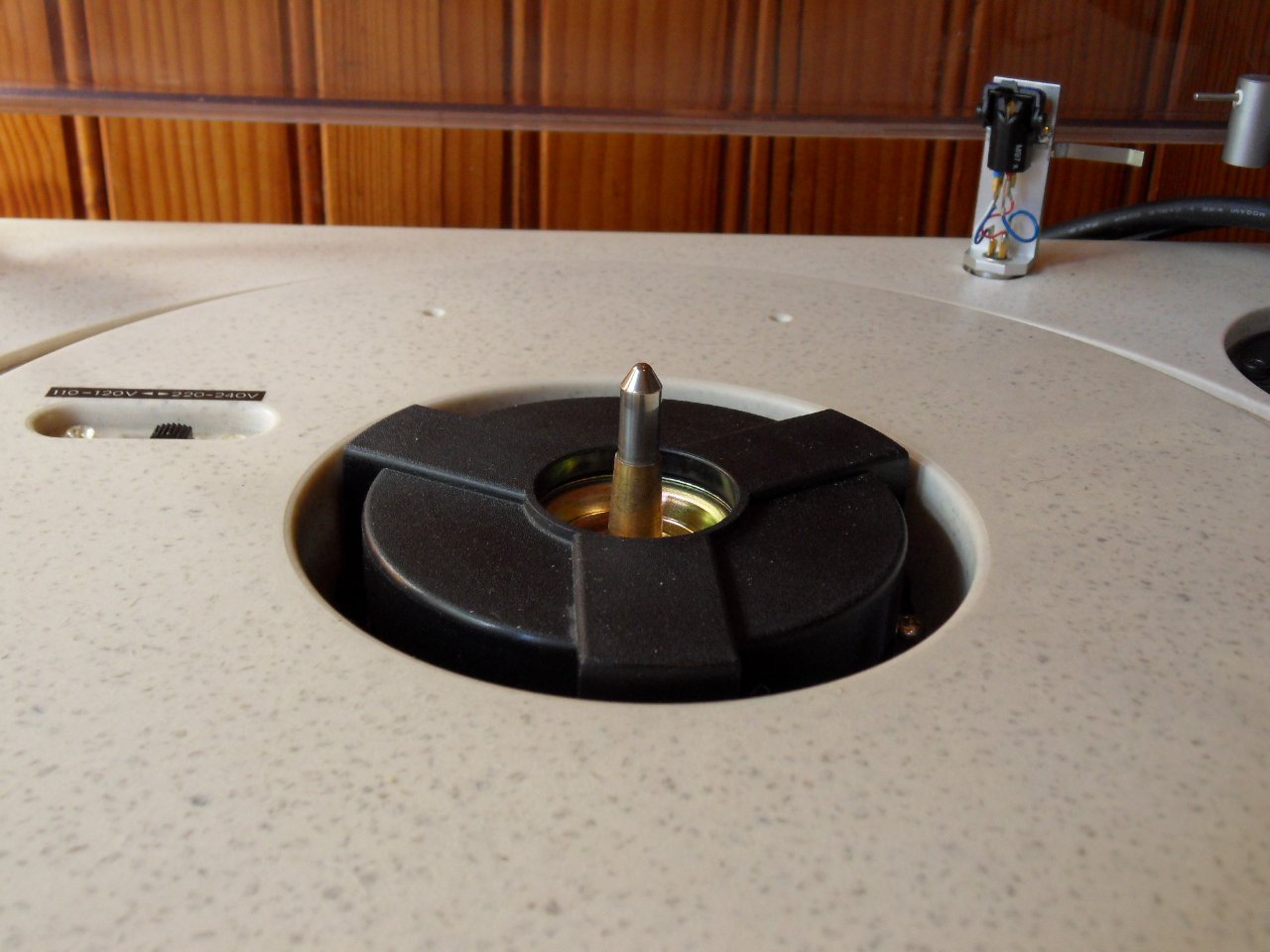

Voici pour poursuivre; le démontage pour "huilage" du palier de l' axe du moteur. Ces moteurs ne nécessitaient d' après la notice aucun entretien, mais 40ans
cela commence à faire, et de fait il ne restait pas grand chose comme gras ou résidus à nettoyer.
Christophe

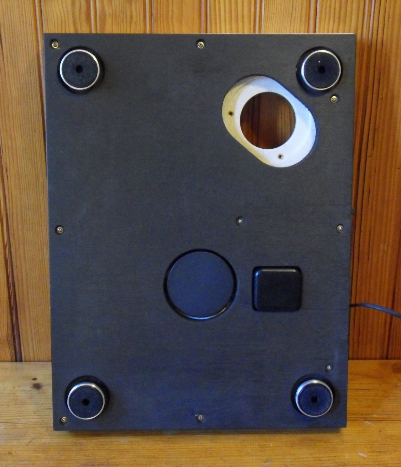

Un complément,
Bras démonté, je n' ai pas photographié le support du bras, ce sera pour une prochaine fois !
C' est un épais, au moins 2cm, massif, et lourd disque en acier. Je me demande si ce n' est pas du sur mesure.
Le fond, sans être aussi "massif", Kenwood n' a cependant pas lésiné.
Qualité de fabrication indéniable !
Un exemple de celle ci me semble t il; le transformateur pour l' alimentation (régulée) de la commande du moteur
est suspendu par des caoutchouc très souples.
Platine qui a tout du haut de gamme et fonctionne ma foi très bien, le bras Dynavector et de bonnes cellules
trouvant là de quoi s' épanouir.
Christophe
