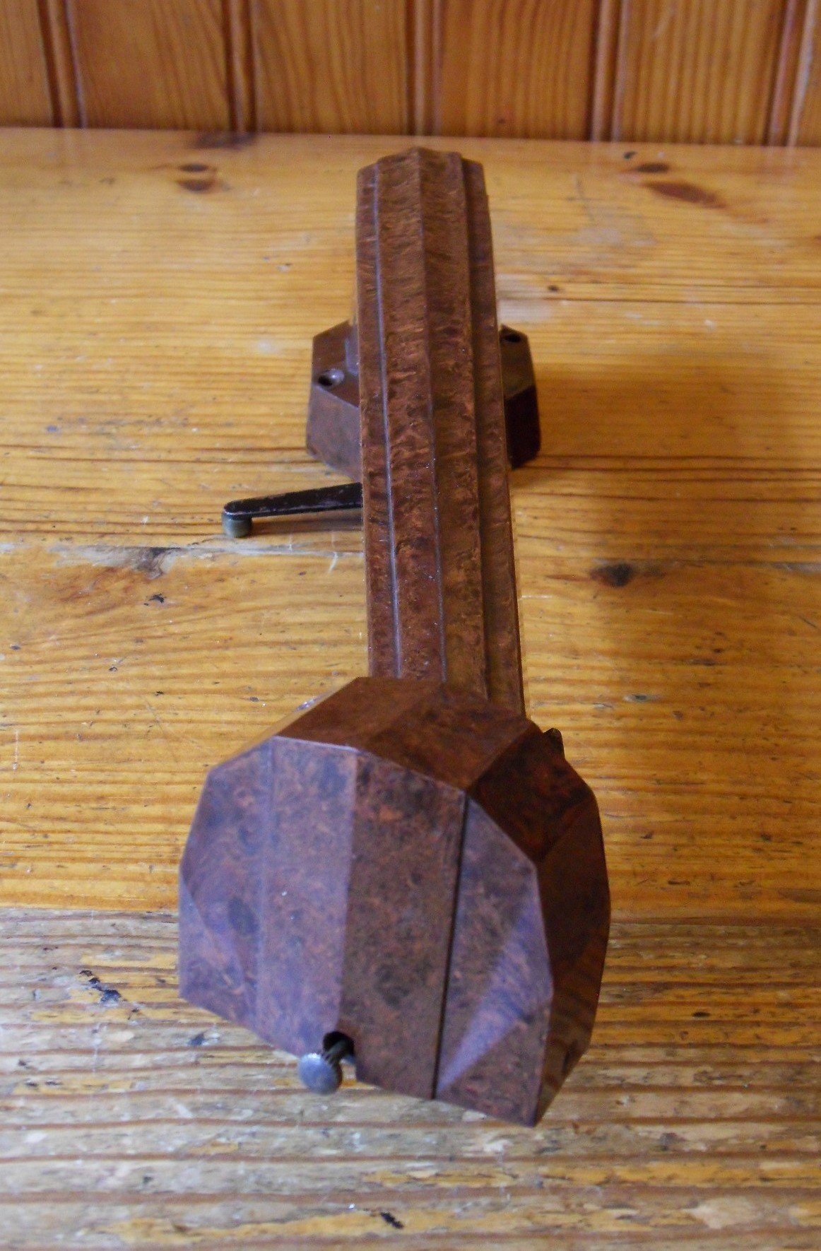

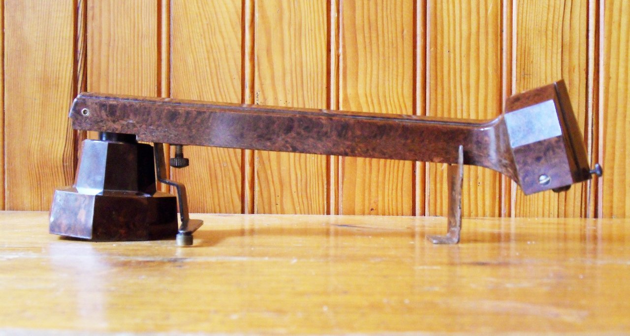

Ou commence le vintage ou finit l' antique ?
Voici un bras-cellule que je ne saurai précisément dater ni préciser sur quelle "platine" il était monté.
Esseulé rien ne permet de savoir sa provenance, pas de marque, de signe distinctif.
Construit dans une belle bakélite parfaitement conservée il embarque un système de lecture électrique.
Il n' est pas question de le tester, pour information le poids en appui sur le disque atteint ici les 157grammes.
Il est vrai que les disques étaient prévus pour un nombre limité de passage avec l' absolue nécessité de changer
l' aiguille à chaque face (ou à chaque disque ?) pour éviter un massacre trop rapide. A une époque les disques étaient repris
et la matière réutilisée.

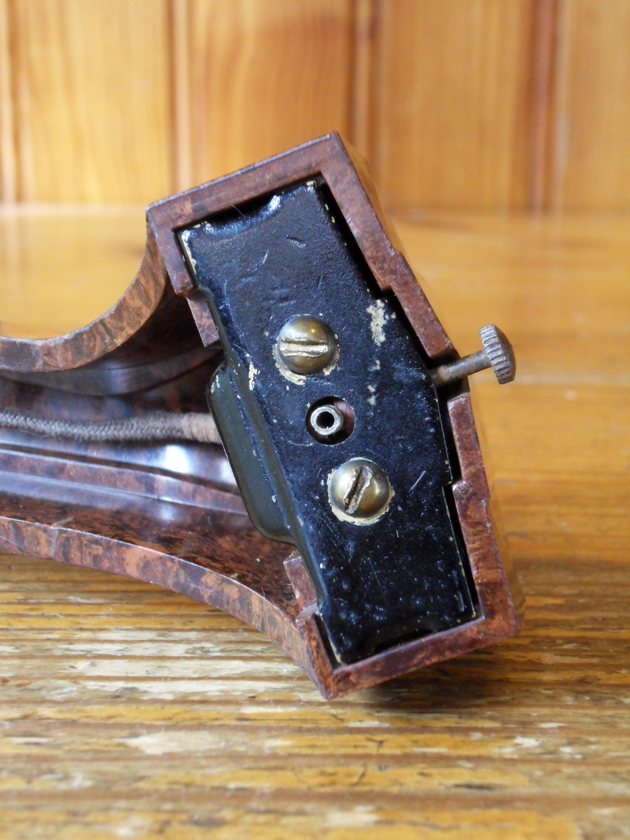

Pour serrer l' aiguille

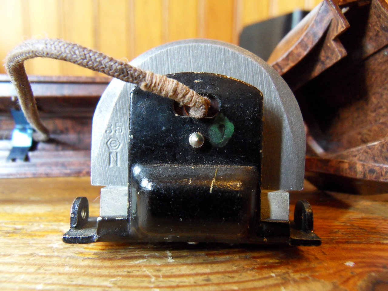

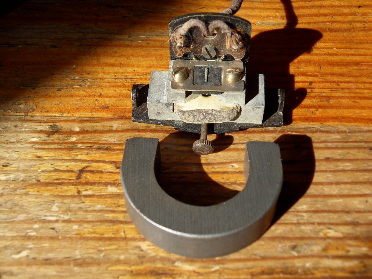

Même principe de fonctionnement que les Decca FFRR FFSS
(l' aimant n' est pas bien centré)
Le nord de l'aimant est gravé, je ne l' ai pas repéré lors du démontage.
Cela n' aura cependant pas beaucoup de conséquence ! Cela en aurait il pour la phase ?

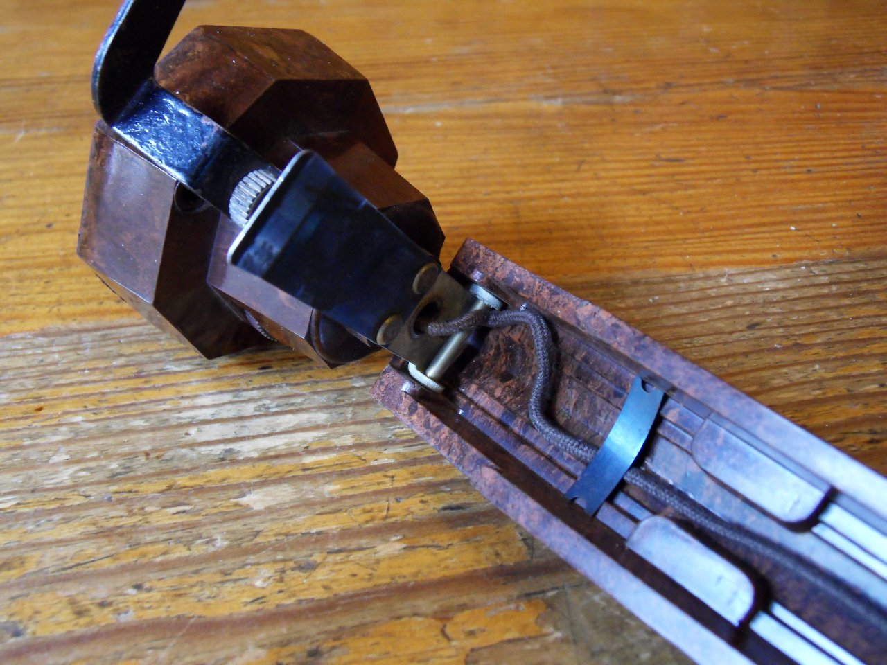

Impressionnant cet aimant en fer a cheval. On dirait aussi qu'il y a un transformateur dans le pied du bras?

Ça respire le costaud, aucun doute la dessus :).
Dans la foulée de la gravure électrique est née la restitution amplifiée donc platines et bras. Fin des années 20 début des années 30 je dirai. Avant la fin de la décennie les diamants vont apparaître.

C' est du costaud et bien lourd. Il y a eu depuis quelques progrès dans l' allègement !
Ce ne devait pas être alors une problématique pertinente dans ce domaine.
Ce n' est pas un transformateur, mais un potentiomètre qui est contrôlé par la mollette dans l' embase du bras.
