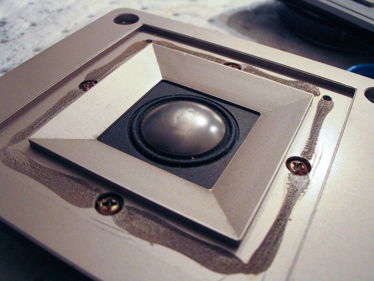

Ayant démonté les tweeters d'origine, et avec les conseils de Romain je parviens à défaire le cache de ceux-ci et à remettre bien le tweeter simplement déformé :
En revanche pour l'autre, je tente un démontage complet mais cela n'est pas simple. En tout cas je comprends pourquoi le son était étouffé : il y a du coton (ou assimilé) sous le dôme. Quand celui-ci est écrasé, il touche ce coton et ... perd en efficacité !
Je songe à envoyer ce tweeter à Romain pour qu'il le refasse...
