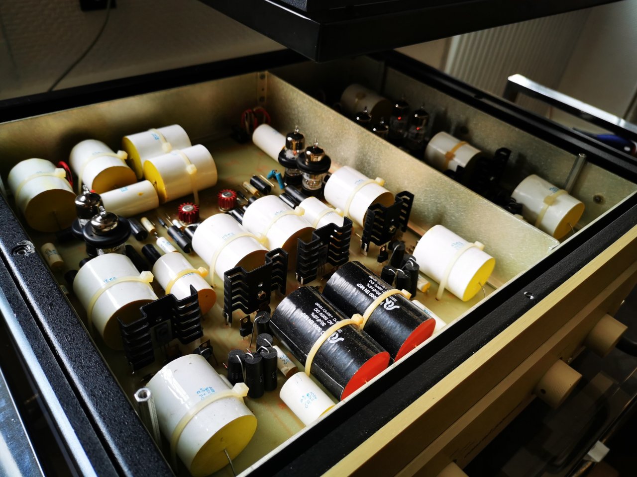

C'est un préampli tubes qui est fabriqué en construction double mono, le seul élément commun aux deux canaux étant le transformateur d'alimentation. Le circuit est directement dérivé du Premier Seven.
Il utilise 4 tubes 6gk5 en partie Phono avec 2 nuvistors 6cw4, et quatre autres 6gk5 pour la partie ligne.
la partie phono
la partie phono

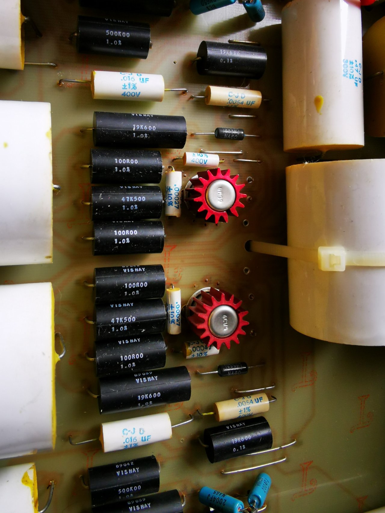

les nuvistors
les nuvistors

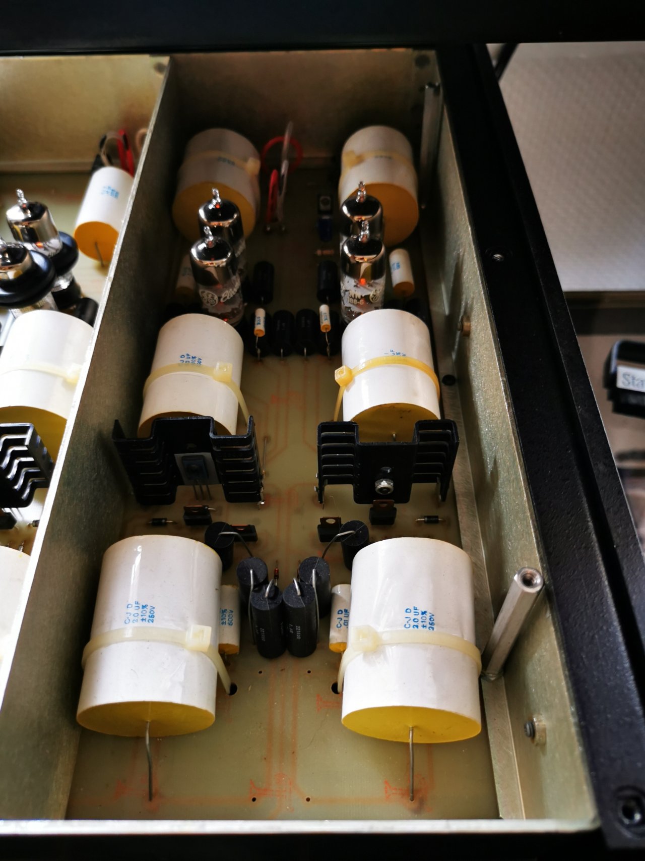

la partie ligne
la partie ligne

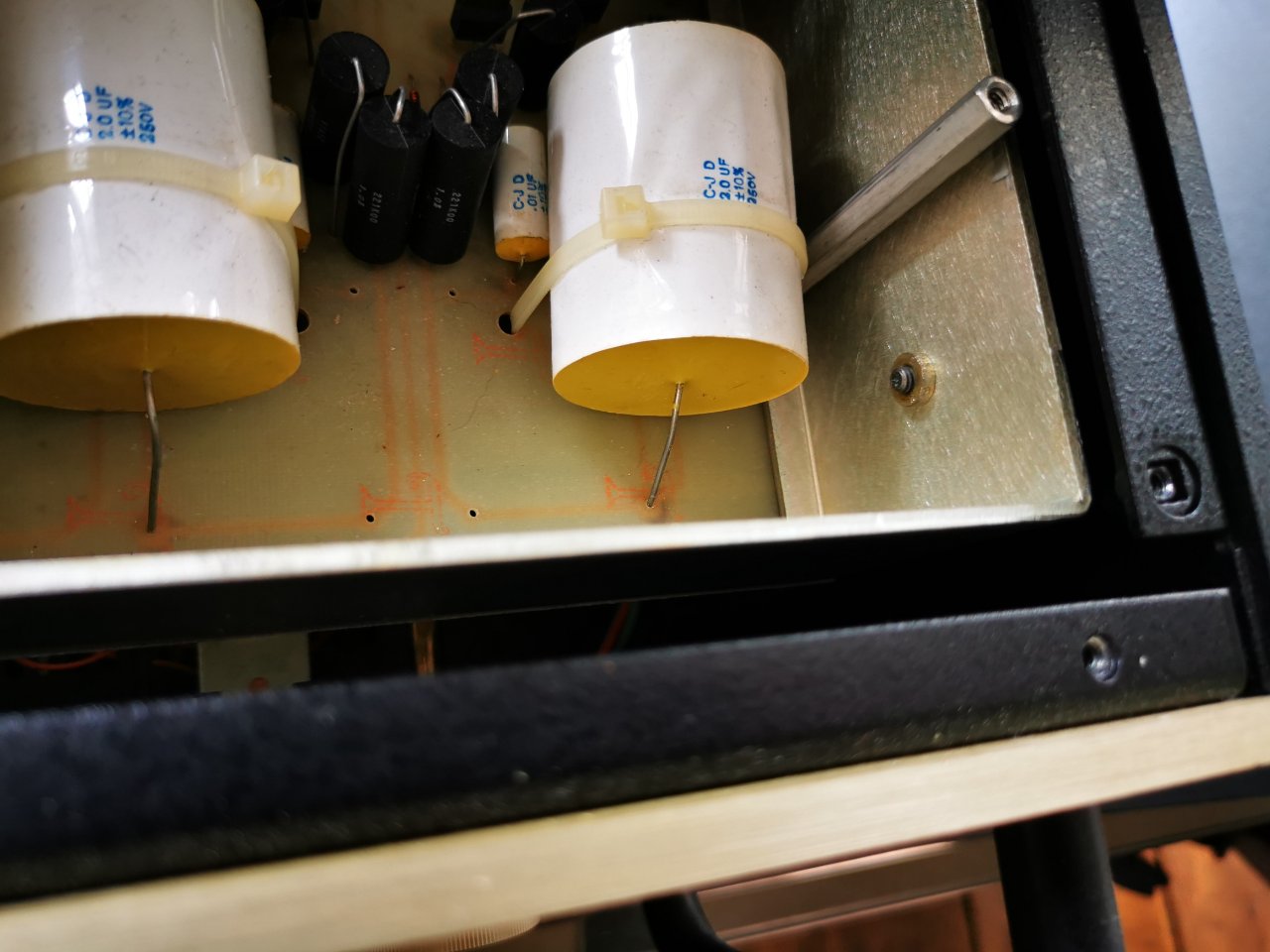

La partie signal sur silent bloc
