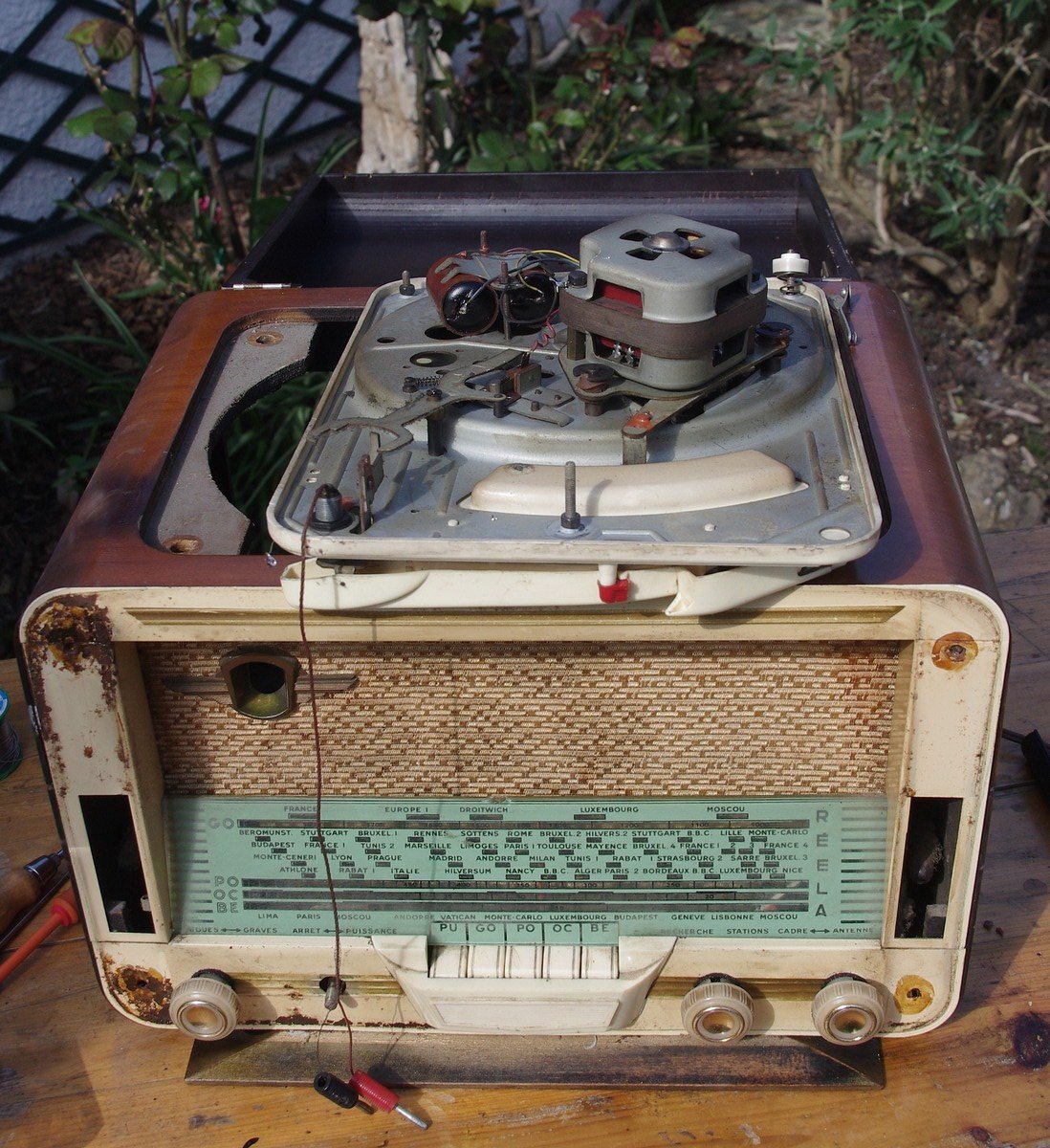

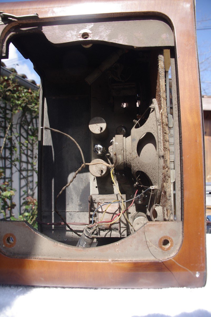

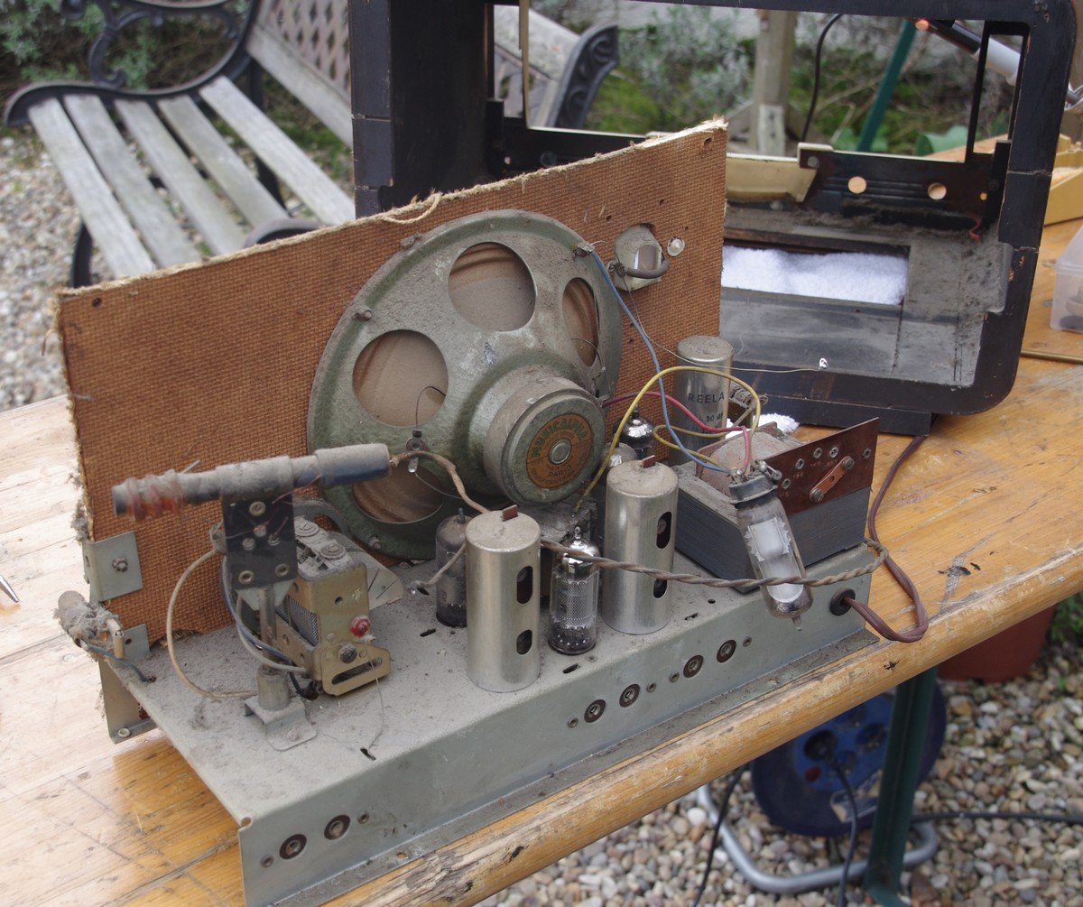

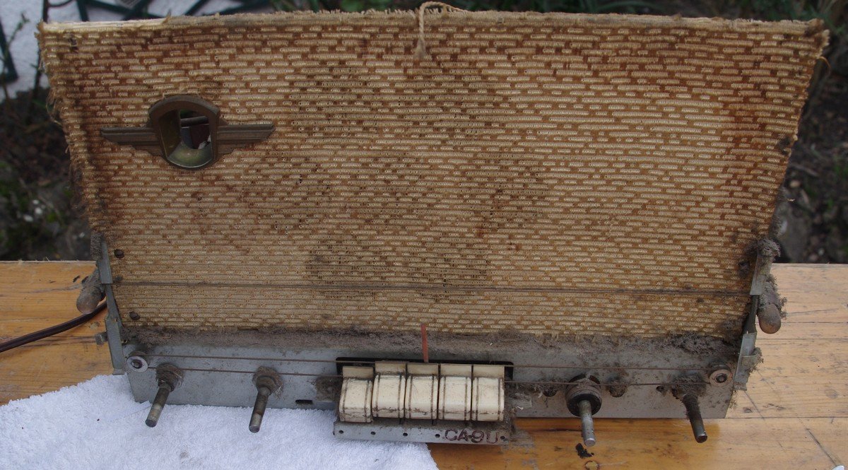

Ce REELA OURAGAN de 1958 (probablement) dort depuis la fin des années 60 entre garages caves et autres greniers. Il appartient au grand père de ma belle-fille. Sa mère souhaitait pouvoir le récupérer comme objet de décoration avant qu’il ne parte à la benne.
L’idée fut donc de remplacer le tourne disque hors d’âge par un module FM/ bluetooth / MP3 afin de redonner à ce poste une fonctionnalité radio.
C’est la raison pour laquelle cette présentation est placée dans la rubrique DIY même si la partie amplification à lampe est conservée.
Un travail de titan qui a pu être réalisé grâce aux compétences et à l’ingéniosité sans bornes de notre ami Alain que je remercie vivement.

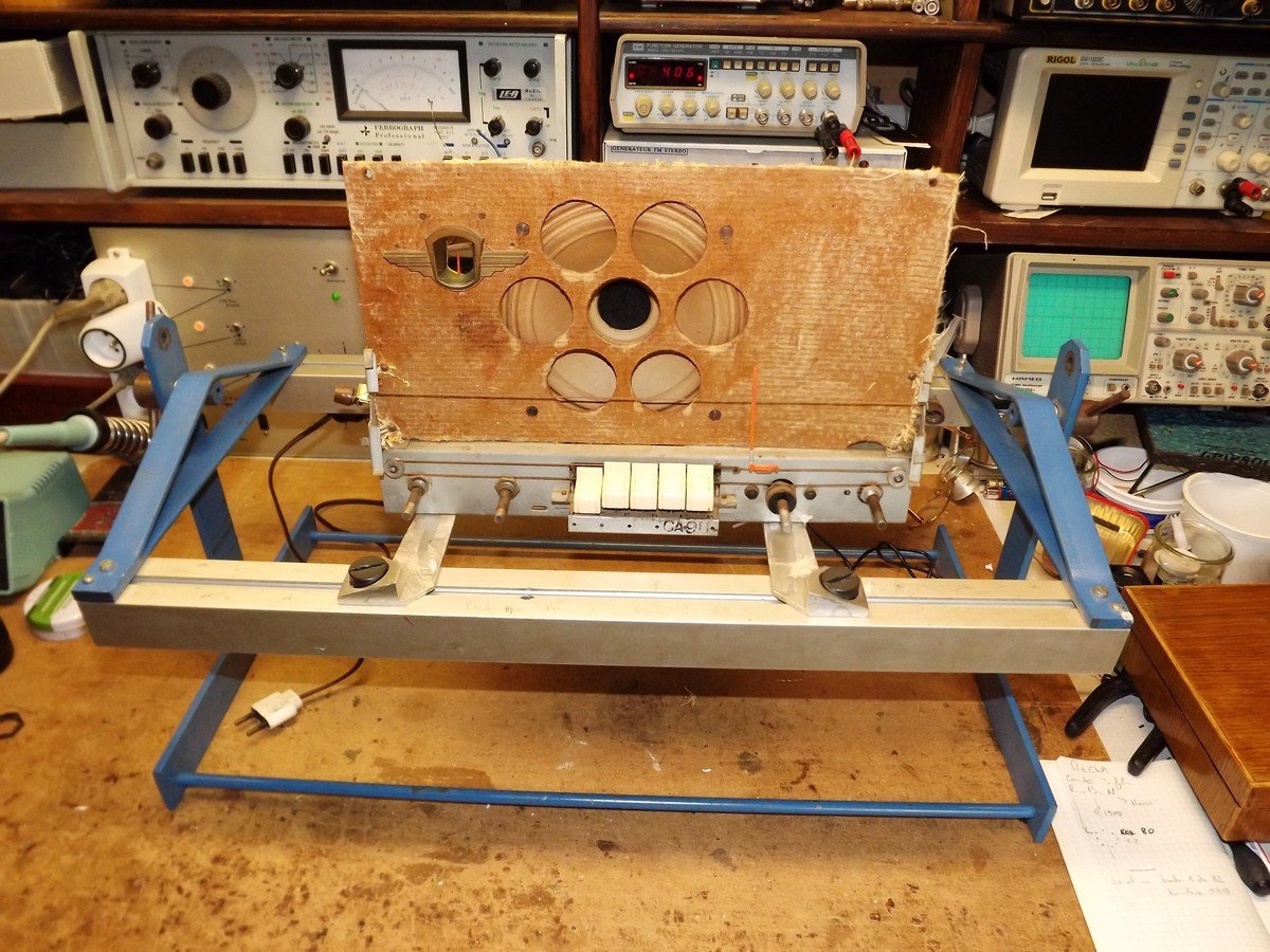

Le temps avait fait son œuvre :
REELA 1.JPG (389.94 Kio) Vu 8303 fois
REELA 2.JPG (227.35 Kio) Vu 8406 fois
REELA 3.JPG (280.89 Kio) Vu 8406 fois
REELA 4.JPG (316.06 Kio) Vu 8406 fois

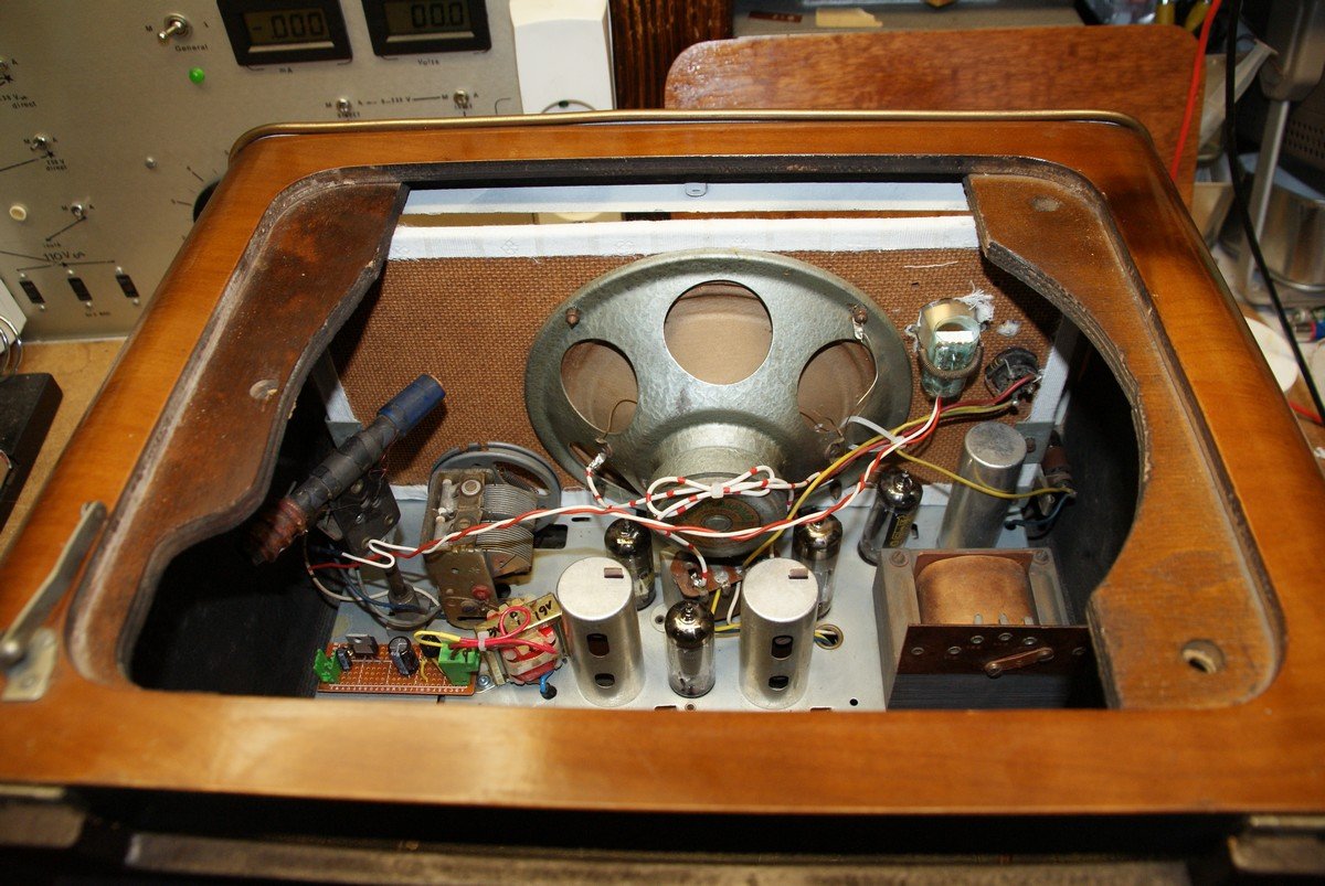

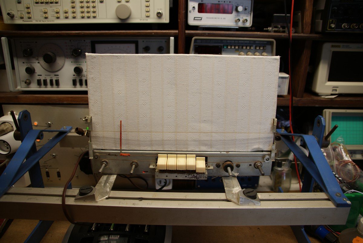

Après un nettoyage en profondeur, changement du tissu original par un neuf piqué dans le stock de madame.
REELA 5.JPG (294.2 Kio) Vu 8406 fois
REELA 6.JPG (215.26 Kio) Vu 8406 fois

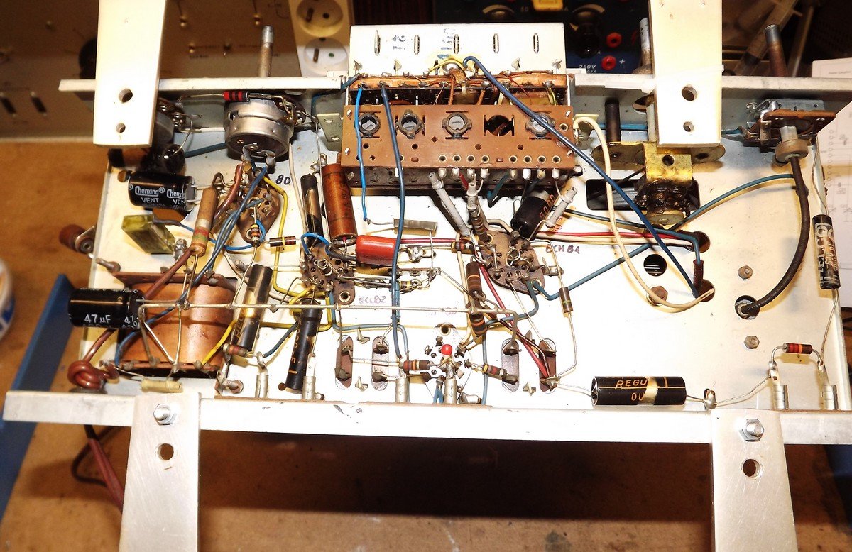

Changement des condensateurs, dans les choux depuis longtemps.
REELA 8.JPG (275.29 Kio) Vu 8406 fois

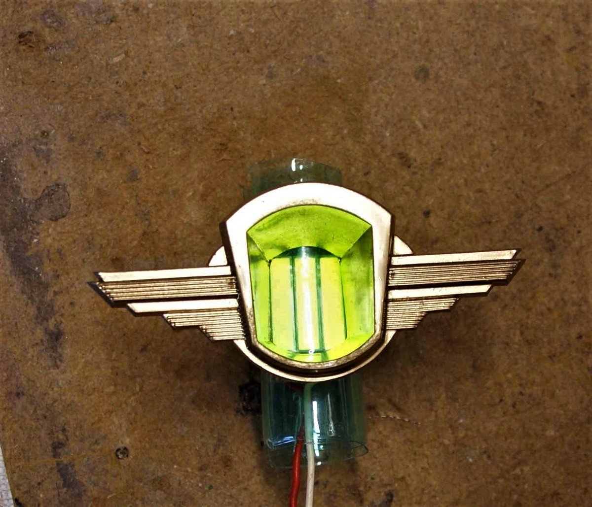

Remplacement de l’œil magique EM 80 par un assemblage de 3 diodes vertes . La encore l’ingéniosité d’Alain fait merveille, l’enveloppe est constituée par un morceau de bouteille d’eau minérale !

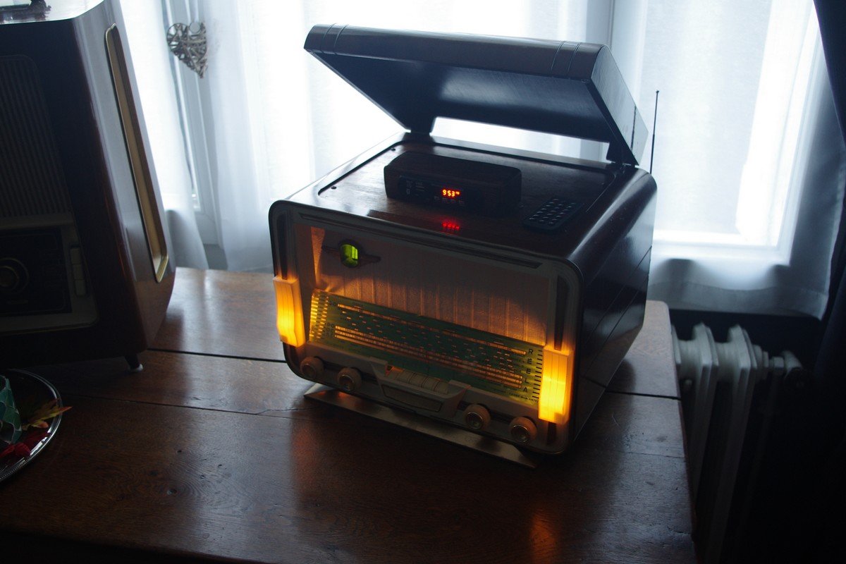

Mise en place d’une alimentation séparée pour alimenter en continue l’œil magique et le module FM , Un petit transfo, un pont de diodes deux condensateur et un régulateur 9 volts.
REELA 10.JPG (257.73 Kio) Vu 8403 fois

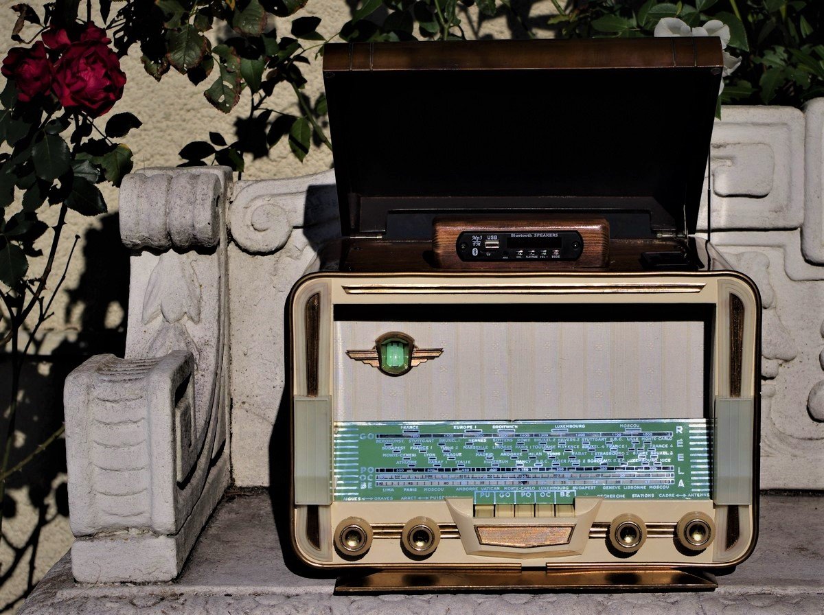

Mise en place du module FM à la place de la platine TD sur plaque de contreplaqué teintée vernis et dans un petit boitier en pin « fait maison ».
REELA 11.JPG (250.47 Kio) Vu 8303 fois

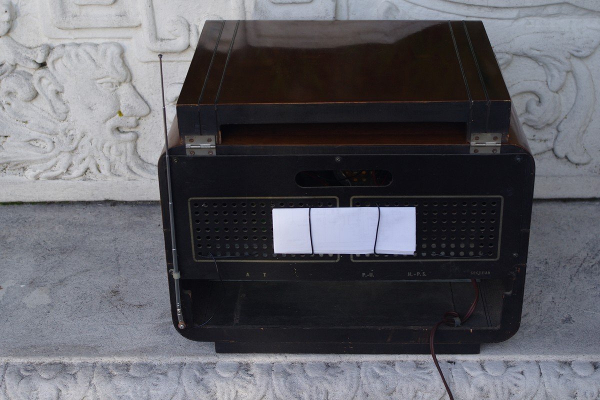

Mise en place d’une antenne rigide à l’arrière pour une meilleure réception FM.
REELA 12.JPG (224.26 Kio) Vu 8403 fois

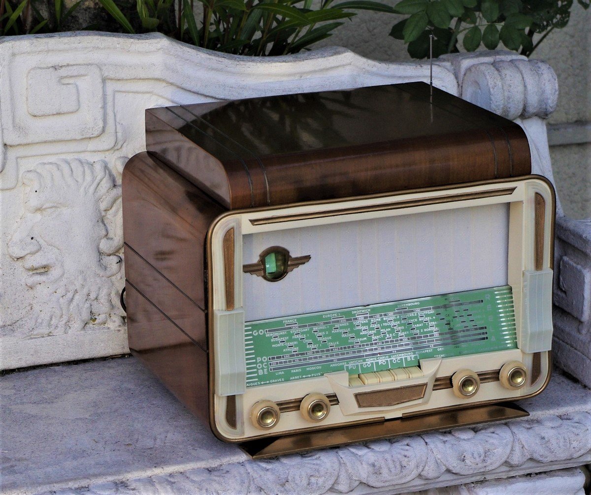

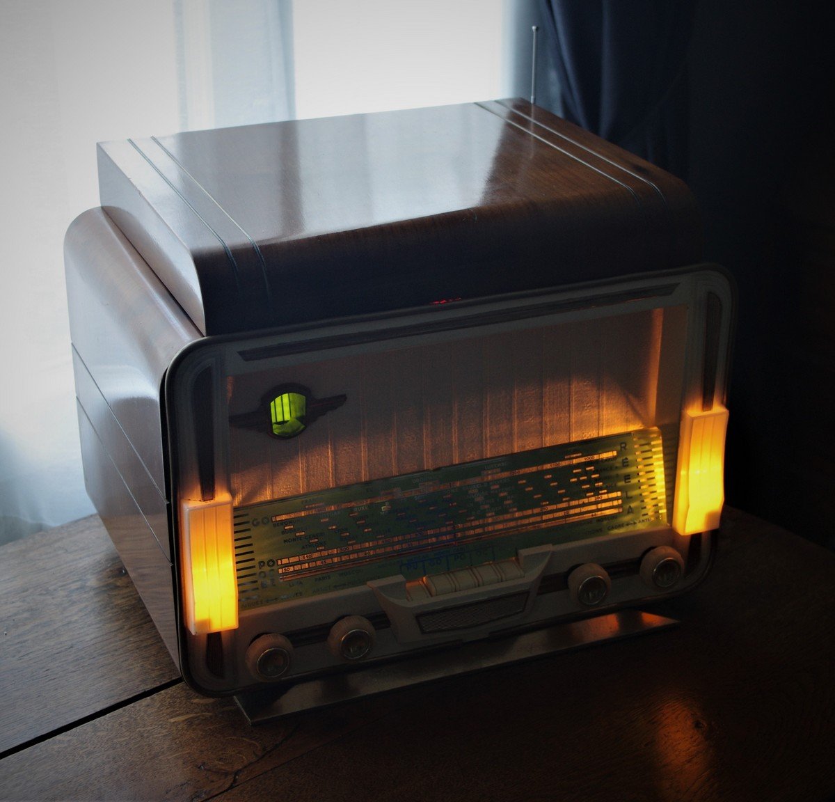

Et voilà, il revit… Le niveau et la qualité de réception sont excellents (32 stations captées par le petit bidule à 3 $ frais de porc inclus), côté écoute ce n’est pas le Siemens M 66 mais l’ECL 92 et le haut parleur Musicalpha d’origine donnent un son d’une qualité tout à fait satisfaisante. Même éléments pour la réception bluetooth et la lecture MP3 sur clé USB.
REELA 13.JPG (180.22 Kio) Vu 8403 fois
REELA 14.JPG (212.79 Kio) Vu 8403 fois

Il sera restitué dans quelques semaines à sa propriétaire. Je pense qu’elle sera agréablement surprise. Joli cadeau d’anniversaire, n’est ce pas ?
REELA 15.JPG (313.43 Kio) Vu 8403 fois
REELA 16.JPG (332.46 Kio) Vu 8403 fois

Superbe cette enceinte connectée à tubes…
Pour la surprise, espérons que l’arrière grand-mère la mère de la bru ne visionne pas le forum…
CHARLES33
Messages : 3060
Re: REELA OURAGAN 1958
Message par CHARLES33 »
Non ce n'est pas à proprement parler une enceinte connectée, juste le remplacement d'une source par une autre, les fonctions radio GO, PO... sont toujours disponibles. Pour le reste, pas de danger.
