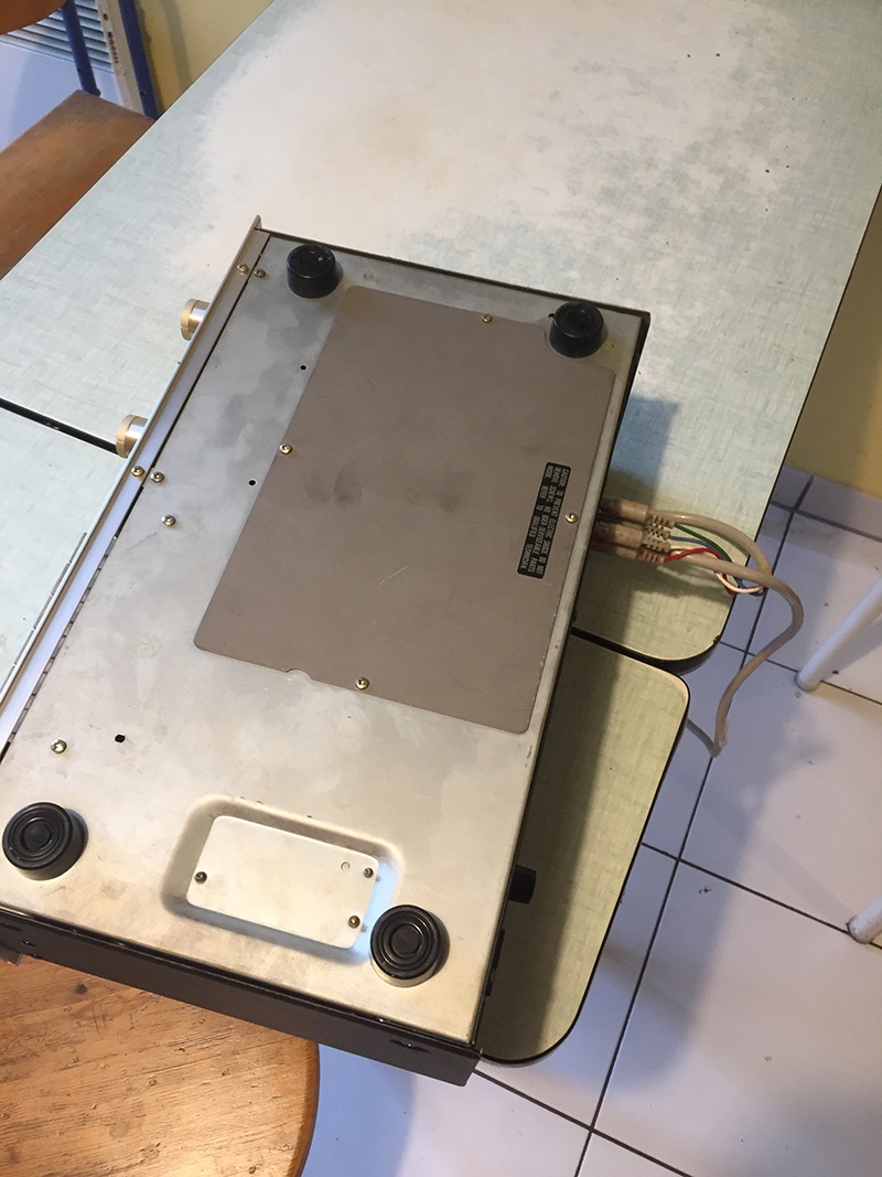

Pour la roue d'inertie, une des vis n'est pas facile à atteindre.
J'y suis parvenu en déposant la plaque du socle.
A propos de la roue d'inertie, une fois que vous aurez reposé courroies, moteur et roue d'inertie, avant de refermer le capot, un petit conseil: essayez l'appareil. En effet, le serrage de la vis en nylon de poussée (thrust screw) "C" influe sur le fonctionnement du lecteur. Trop serrée le mécanisme est bruyant, pas assez le tiroir ne se referme pas. La position de la vis influe aussi sur le fonctionnement de l'avance et du retour rapides.
