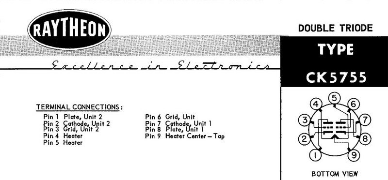

Je veux essayer des tubes 5755 en lieu et place des ECC83 sur un pré-ampli.
Les 5755 sont réputés pour être "low noise".
Les deux références sont des double triodes avec un chauffage filament de 6,3v ou 12,6v.
En revanche les tubes n'ont pas le même brochage pour les triodes d'où la nécessité d'un adaptateur.
il en existe dans le commerce, mais où est le plaisir, je préfère donc les faire moi-même.
Détails du brochage de chaque tube.
Pin out ECC83.jpg (46.76 Kio) Vu 10992 fois
Pin out 5755.jpg (68.14 Kio) Vu 10992 fois
Dessin de l'adaptateur envisagé.
5755 to 12ax7 Adapter_V1.0.jpg (91.99 Kio) Vu 10992 fois

ne pas oublier, la polar est pas la même que l' ECC83 8-) et autres bricoles .
Je suppose que pour le préampli, il s'agit du PAS3 ?
La 5755 (ou 420A) n'est pas un équivalent électrique de la ECC83, et n'a d'ailleurs pas été construire à la base pour l'audio, contrairement à la ECC83.
En remplaçant la ECC83 par une 5755, tu vas donc modifier les points de fonctionnement du circuit. Tu vas donc modifier son comportement dynamique également.
En hifi, il n'est pas interdit de faire des essais, les esprits curieux sont parfois récompensés, mais tout dépendra de la config du schéma.

Attention, en entrée phono il faut recalculer la RIAA avec une 5755

je pourrai aussi envisager la réalisation d'une entrée phono avec des 5755.
Ce qui à mon avis serait plus judicieux, plutôt que de modifier des appareils qui n'ont pas été étudiés pour fonctionner avec ce tube.
Messages : 2731
Re: Adaptateur 5755 vers ECC83
La comparaison avec les ECC83 ne sera-t-elle pas biaisé ?
Comparer deux tubes identiques (même référence) de constructeurs différents dans le même circuit est possible: Exemple, ECC83 téléfoulcamp avec ECC83 Dario, ou 12AX7 Sylvania.
Mais comparer deux tubes différents, dans notre cas ECC83 et 5755 est impossible. Les conclusions d'écoute sont faussées, puisque le circuit n'a pas été étudié pour l'un.
Donc pour répondre à ta question, toute comparaison de tubes différents est par définition biaisée. :spamafote:
