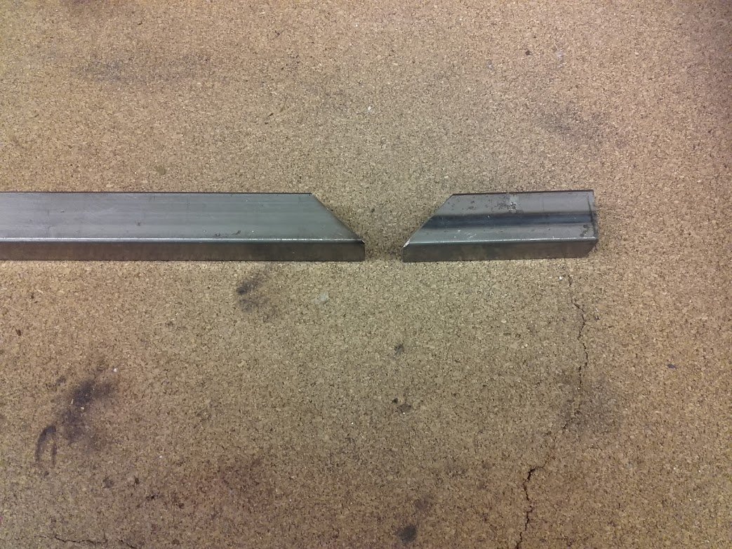

Quand j'ai voulu me faire un nouveau meuble, j'ai essayé de couper du tube acier (carré) à la disqueuse.
Certes je ne suis pas très doué mais quand même le résultat était très moyen pour une coupe droite et quasi catastrophique pour une coupe à 45°.
Il existe des scies spécialisées pour tronçonner les profilés acier mais ça coûte assez cher et je n'en n'aurais pas eu l'usage régulièrement.
J'ai trouvé cette solution vraiment pas chère si on a une scie à onglet pour le bois. Il suffit de démonter la lame et de la remplacer par un disque à tronçonner (moins de 5 euros). J'ai mis une rondelle pour adapter le diamètre du disque.
Le résultat est plutôt de bonne qualité. Une fois que l'on maîtrise l'épaisseur du disque, on peut travailler avec une précision facilement du mm.
Même pour l'équerrage, le résultat est correct.

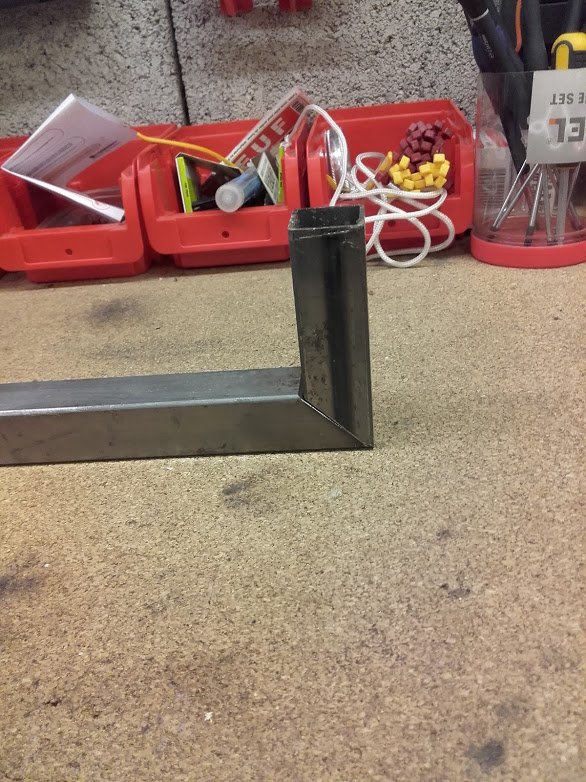

Enfin, l'outil miracle pour souder d'équerre. Avec deux ou trois équerres magnétiques, on peut souder tout ce que l'on veut et avec des angles différents.
Il faut quand même un poste à souder correct. On trouve maintenant des postes "inverter" à des prix raisonnables.
C'était presque la première fois que je soudais à l'arc mais avec ce type de poste, pas de gros problèmes.

Les limailles de l'acier de par leur projection vont te pourrir complètement ta machine si tu utilises ce bricolage assez régulièrement. Pour dépanner occasionnellement, ça va. Mais pour une utilisation régulière, c'est à éviter.
Oui, mais :Il existe des scies spécialisées pour tronçonner les profilés acier mais ça coûte assez cher et je n'en n'aurais pas eu l'usage régulièrement.

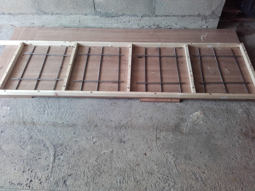

Tu as fait des plateaux en béton armé. Ils reposent sur des taquets en dessous ou des cornières? Sur mon module j'ai mis du CP mais compte à terme des plaques de marbre.
Le poids de l'ensemble doit être vraiment conséquent!

@Jean-François. Effectivement, j'ai mis un sacré moment pou nettoyer ma scie. La limaille colle très bien sur l'aluminium, elle ne part pas à la souflettedu compresseur. Je ne vois pas pourquoi d'ailleurs.
De toute façon, je ne pense pas la réutiliser pour cet usage. J'ai bidouillé ma scie à onglet parce que je voulais des angles à 45° corrects pour ne pas avoir de problème d'équerrage lors du montage/soudage.
@Bruno. C'est un béton un peu spécial. Il est composé de sable blanc, de ciment blanc, de gravier blanc et de deux poudres de marbre de granulométrie différente. Pour information, la poudre de marbre de coûte guère plus chère que le sable. On en trouve chez certains artisans qui font du tadelakt (enduit pour salle de bains).
J'ai choisi d'utiliser des taquets, c'est plus simple à monter et souder que des cornières.
L'armature du meuble fait un peu plus 60 kg et j'ai 168 kg de dalles.
