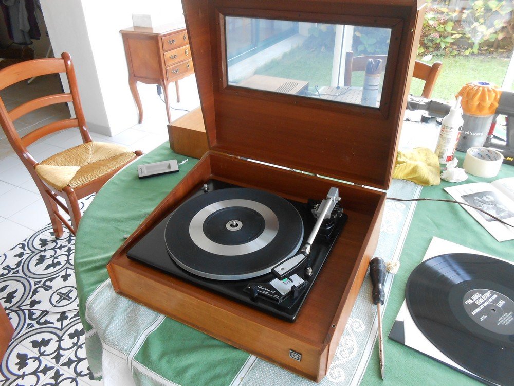

Voici une ensemble Goodmans Music Suite de 1969, une 1ère main acheté sur Ebay en Angleterre. (Un joli cadeau de Noël pour de la famille...)

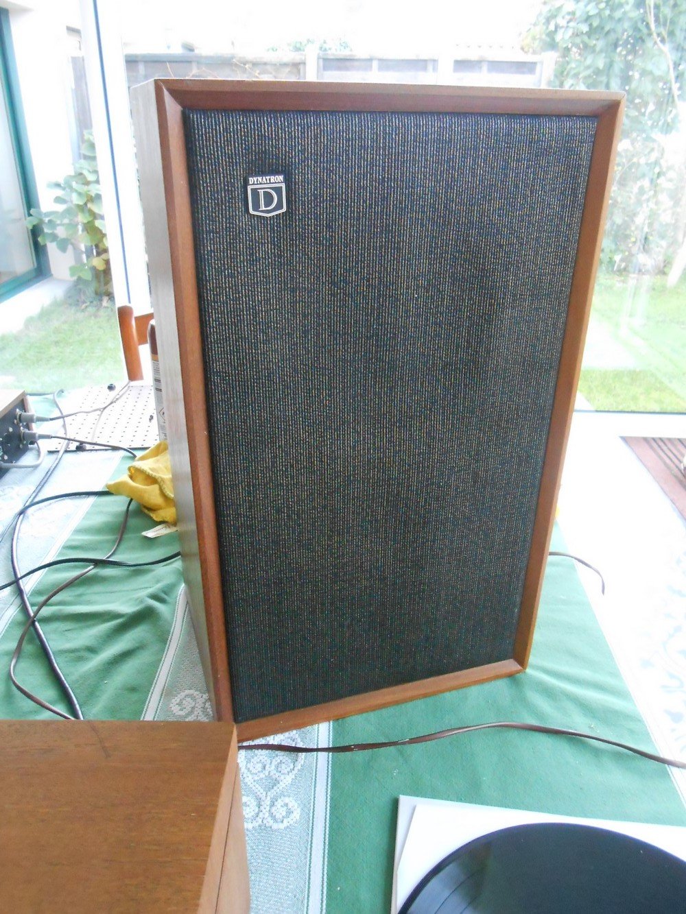

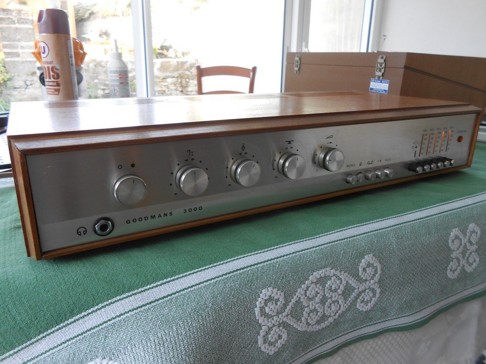

Celui-ci se compose du très bon et beau Goodmans 3000 ainsi que la platine marqué Goodmans mais avec une mécanique Garrard SP.25 MK II, les enceintes sont marqué Dynatron mais équipé en Haut parleurs Goodmans.
Je remet donc en marche nettoie ce magnifique ensemble avec une ébénisterie soigné et même haut de gamme.
Pour commencer voici une petite vidéo et une mise en marche dans son jus. C'est déjà excellent. Je suis étonné.
https://www.dropbox.com/s/zjp90oid6rumw ... d.AVI?dl=0
Aucun souci concernant l'ampli un bon nettoyage... Les enceintes sont nickel aussi, peut-être une intervention sur les belles, un seul et unique condensateur a changer.
J'ai remplacé la cellule et le diamant (AUDIO TECHNICA STYLUS AT95E), les 3 d'origines tombaient en poussière... Le son est très correct voir bon maintenant.

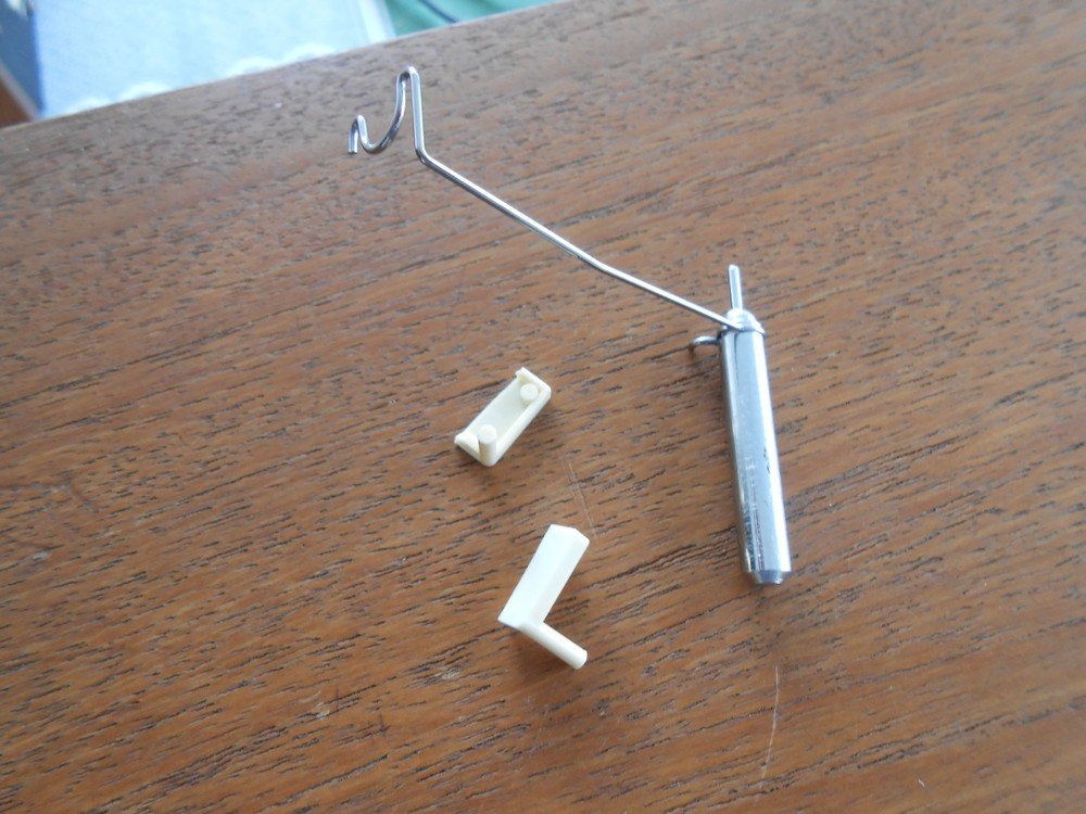

Mon souci est sur la platine le retour automatique ne marche pas! J'ai trouvé sous la platine cette pièce chromé avec son fil en forme. Est-ce lié? J'ai le mode d'emploi d'origine mais je n'ai rien trouvé. Important le bras est bloqué par le réglage du "bias" en fin de course.

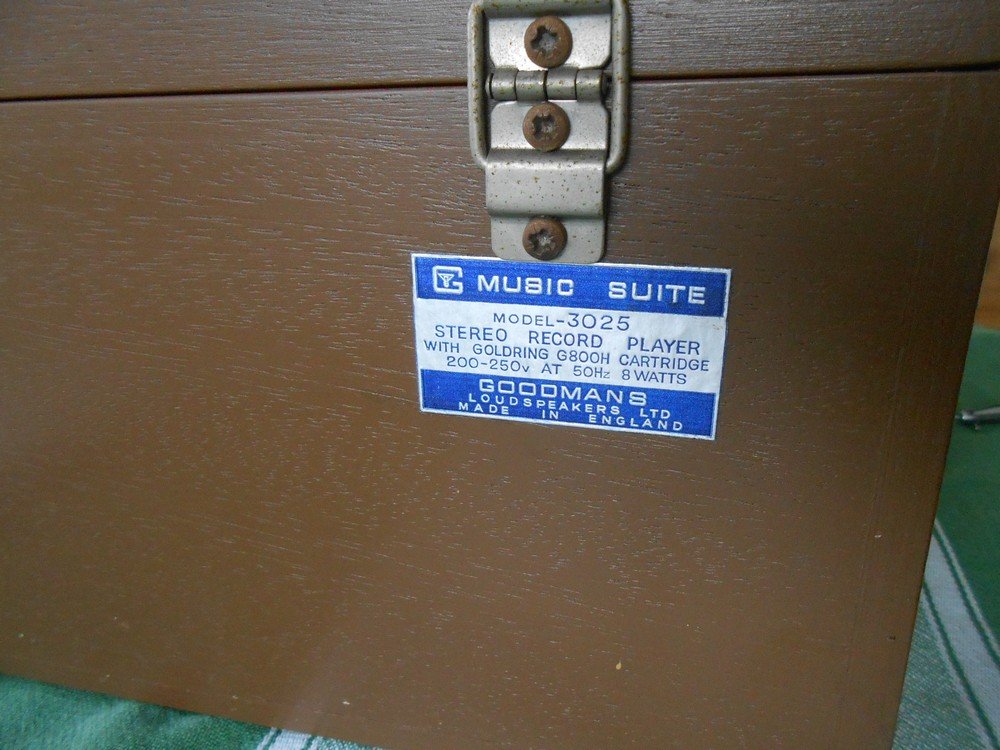

La platine bien estampillé Goodmans.
Avec les enceintes
Avec les enceintes

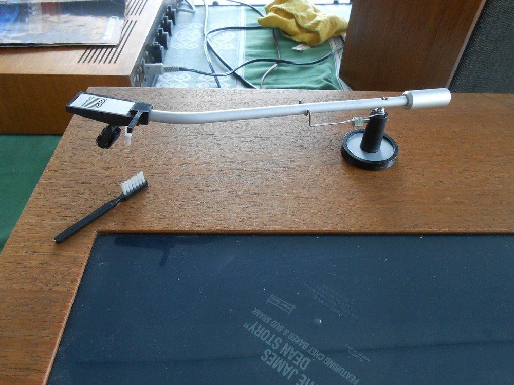

Je me trompe peut être mais cela ressemble à un support de bras dépoussiéreur.
Pascal.
- Berlioz
- Messages : 315
- Enregistré le : lun. 14 oct. 2013 14:37
- Localisation : Bretagne
Re: Ensemble Goodmans Music suite /ampli - platine - enceinte 1969
Oui effectivement je viens de le mettre en place je l'avais oublié celui-là il était aussi avec la platine. Je n'aurai pas trouvé...vendin a écrit : mar. 24 nov. 2020 15:16 Je me trompe peut être mais cela ressemble à un support de bras dépoussiéreur.
Voici un lien vidéo sur le souci, à la fin du vinyle.
https://www.dropbox.com/s/tc8txuj3l8hpa ... e.AVI?dl=0
Modifié en dernier par Berlioz le mar. 24 nov. 2020 18:13, modifié 1 fois.

C'est un bien bel ensemble. Je crois que tu n'échappera pas à un nettoyage en règle de la mécanique en dessous. Le retour auto se fait par un jeu de cames et tu dois avoir de la graisse collante sur certains pivots.
