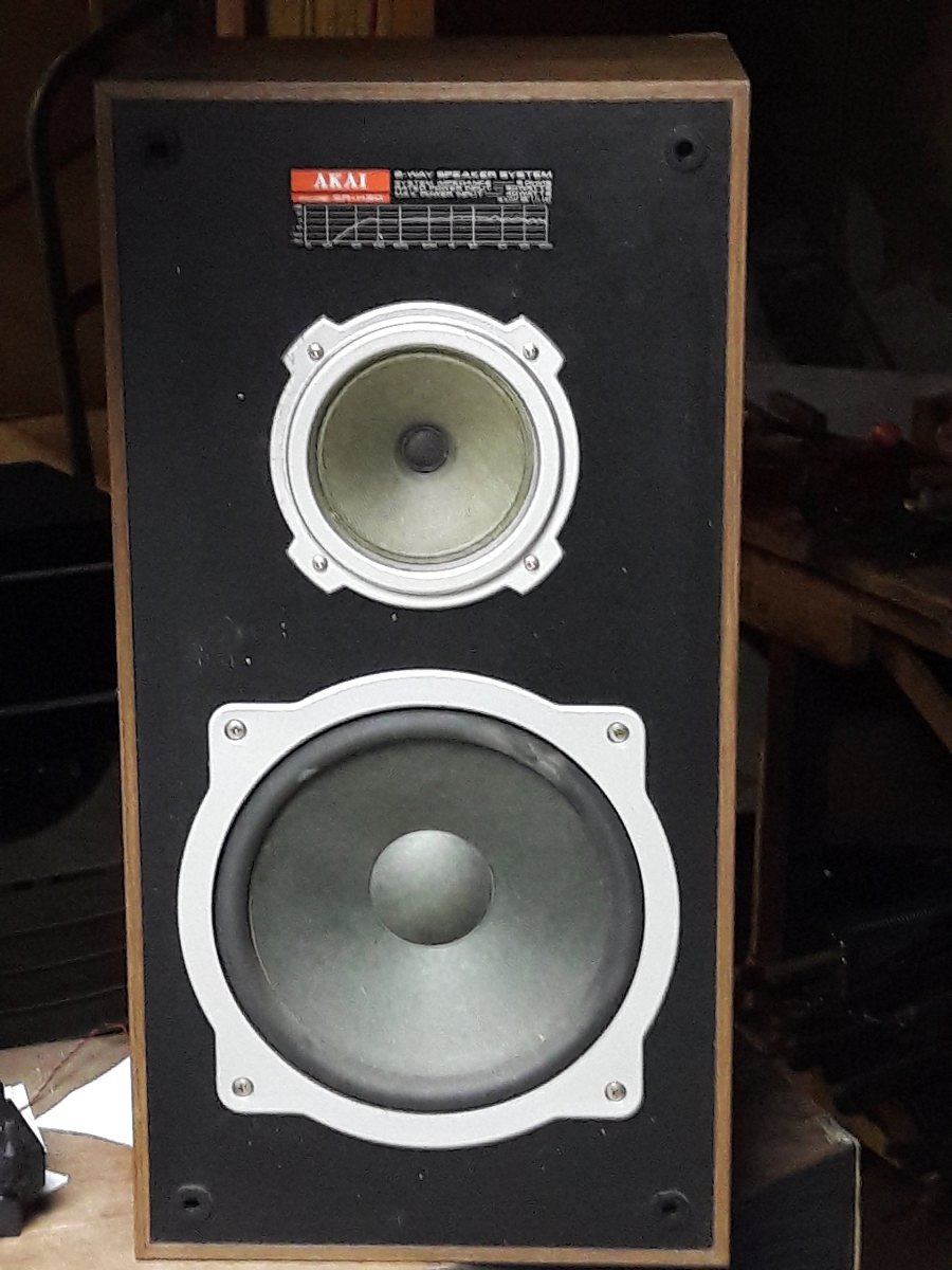

Du Akai
mais pas du niveau des SW156
trouvées en 2019 à la foire St-michel pour la modique somme de 5€
elles m'ont tentées car propres, présentant bien et assez lourdes
plus de souvenirs du premier essai
en 2019, mises de côté , ressorties ces dernières semaines
écoute un peu déroutante ,
grave en retrait, une pointe d'agressivité ressentie dans le haut médium
aigu fin et détaillé à la condition d'être dans l'axe du tweeter , c'est directif
quand on quitte l'axe l'extrême disparaît.
écoutes faites avec un ampli de sono , à mon avis apte à un usage Hifi , un AEQ 601 et un préampli Hafler en pension pour quelques temps
https://fr.audiofanzine.com/ampli-sono- ... x/aeq/601/

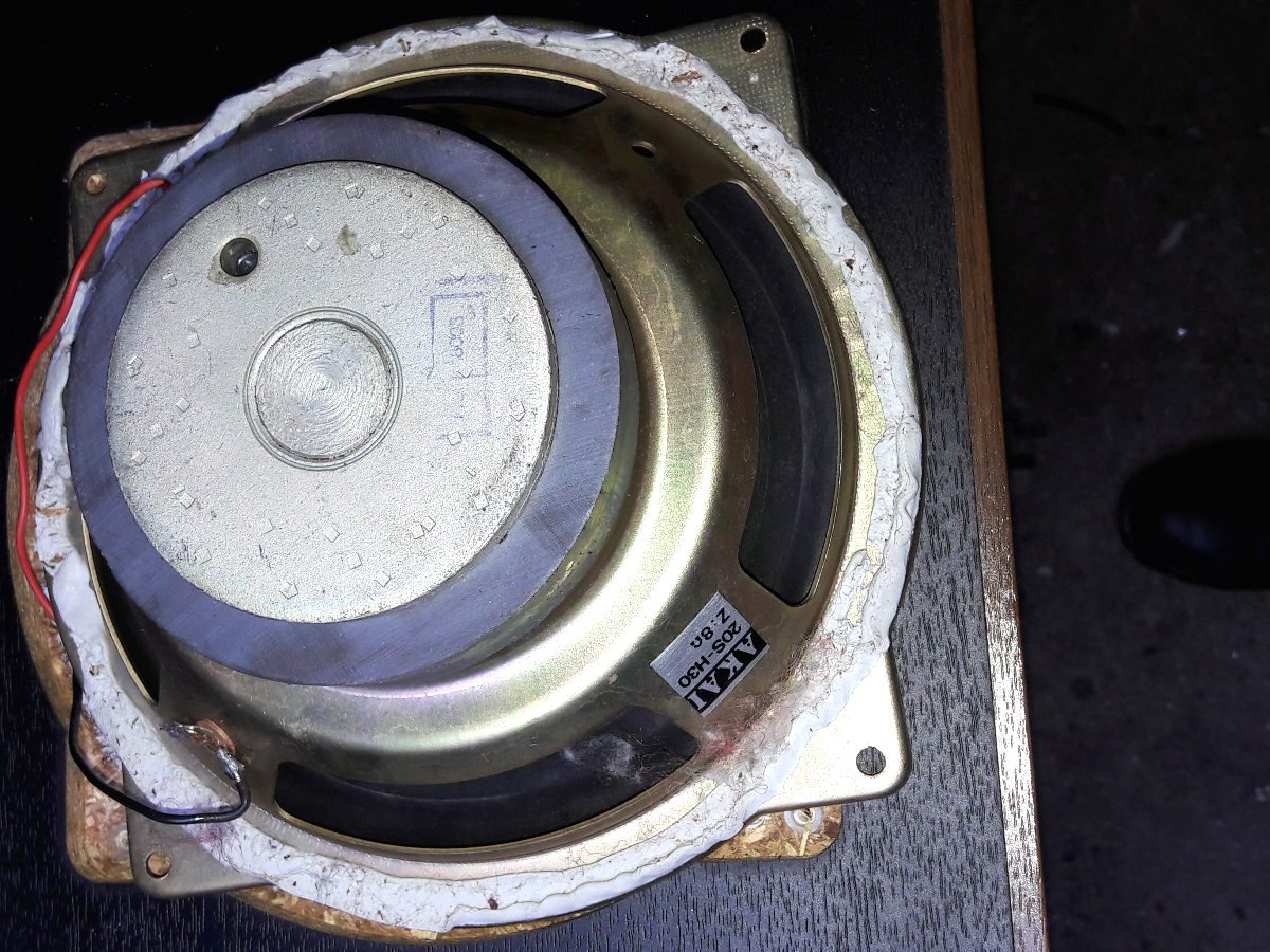

Ces Akai n'ont d'Akai que le nom, car fabriquées en Hongrie par Videoton selon Radiomuseum
caisse de construction sérieuse
le boomer inspire confiance

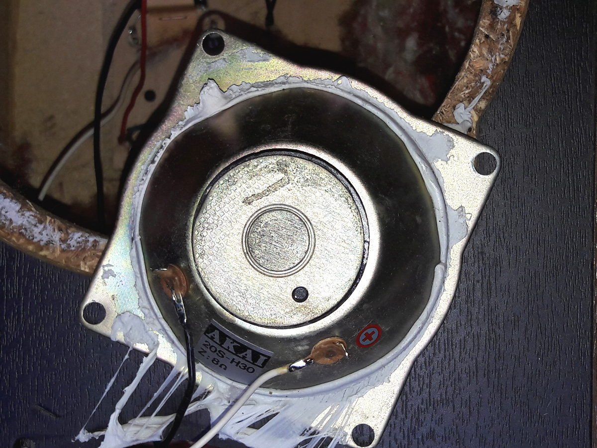

le tweeter est assez grand en diamètre,
peut être la cause de cet aigu directif
un souvenir d'avoir croisé ce tweeter sur autre chose en provenance de l'ex Yougoslavie

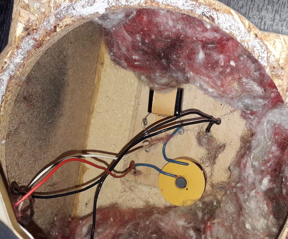

filtre simple:
un condo pour le tweeter, une self pour le boomer.
une autre écoute du WE dernier faite avec un Marantz 1072 attrapé aux puces pour 5€ et recapé
on dirait que ce 1072 convient mieux à ces Akai que le AEQ, grave plus présent et qui semble descende un peu plus
des photos
avec l'ampli de sono et le Hafler
