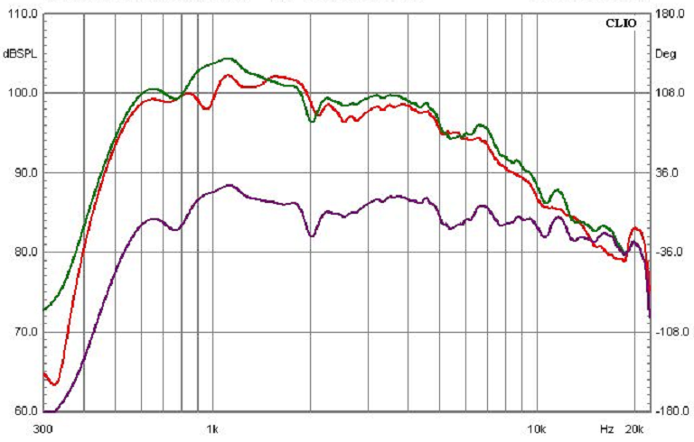

Courbe de réponse
806+811+511 .PNG (206.59 Kio) Vu 34721 fois
En rouge, 802+ pav 811:
En vert, 802 + pav. 511 :
Dans les 2 cas, c'est i-né-cou-table tellement ça hurle. 13db d'écart entre 1K et 10K. Et 15db d'écart entre 1,5K et 10K
En violet, une fois corrigé, ça gueule beaucoup moins...
Voici la courbe d'impédance de l'ensemble 802C- 811B, merci à Nicolas.
Pavillon qui charge à partir de 800Hz, donc ganz verboten en dessous, maximum d'énergie entre 1 et 5 Khz, et remontée de la courbe d'impédance au dessus, se traduisant par une chute de la réponse au dessus de 5Khz.
L'impédance à 8Khz est de 15 ohms
Tu es bon pour corriger l'ensemble comme ceci, Nicolas.

Tout d'abord, pour calmer la compression il faut dans un premier temps l'attenuer pour ne plus avoir les 10 db d'écart constaté sur les courbes verte et rouge entre 800 Hz et 10 kHz. Pour cela et d'après le sujet présent ici placer un condensateur en série répond à ce besoin.
Pour ce qui me concerne, afin de calculer la valeur de ce condensateur, il me faut mesurer la courbe d'impedance de mes compressions et appliquer la formule Fc = 1 / (6,28 Z C)
Ensuite, on peut plus loin en corrigeant la courbe de réponse de façon à la rendre plus linéaire et de corriger les imperfections. C'est l'objet du présent sujet. Comment déterminer la valeur des composant, ça je l'ignore.
D'un point de vue théorique, est-ce que j'ai bien compris ou bien faut-il que je réfléchisse encore ? :whistle:
Pour ce qui me concerne, afin de calculer la valeur de ce condensateur, il me faut mesurer la courbe d'impédance de mes compressions et appliquer la formule Fc = 1 / (6,28 Z C)
Oui. On crée ainsi un filtre du 1er ordre, à 6db/oct en passe- haut. Un filtre du premier ordre, c'est donc 6db/oct mais aussi 20db par décade. C'est à dire que si le filtre est calculé pour une fréquence de 10Khz, vous aurez 20 db de moins à 1Khz par rapport à la courbe que vous avez mesuré.
Exemple avec la courbe d'impédance de Nicolas ; 10Khz = 16 ohm. L' application numérique nous donne un condensateur de 1µF.
Donc avec 1µF en série, le niveau de l'ensemble 802-811 de Nicolas sera atténué de 20dB à 1Khz par rapport à celui d'origine. Et le 10Khz sera à -3db par rapport à celui d'origine.
20db, c'est un peu beaucoup... d'où l'idée de l'ensemble self résistances qui lui, enlève 10 db environ à 1Khz.
et un 802 D (16 ohm) dans un 511 ça donnerait quoi comme correction, svp
J'ai la courbe donnée à l'époque par l'audiophile de cette ensemble. Mais je n'ai pas l'impédance... tu peux malgré tout tenter le schéma que j'ai donné. 2 selfs de 0,22mH, et quelques résistances de 5 à 10W dans un 1er temps, ce n'est pas la ruine. Tu es en actif, ou passif ?

Farpait tout ça ! Je tiens également à préciser que la résistance série de la self n'a pas beaucoup d'importance, je veux dire en cela que l'on peut prendre une self de 0,22mH tout à fait ordinaire. Inutile de prendre une énorme self comme celles que l'on utilise en série sur les boomers.
L'essai mérite d'être réalisé, et ensuite peaufiné.
