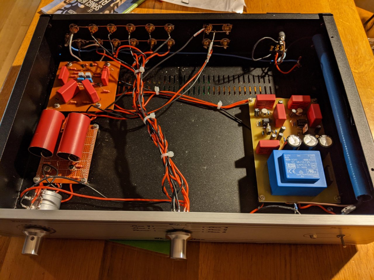

Allez,maintenant que tout marche bien, il est temps de vous présenter ce projet qui me tint occupé une bonne partie de l’année 2020 et oui … Mais, rien ne sert de courir, il faut partir à point et puis, patience étant vertu de l’homme comme me dit tout le temps ma maman, alors qu’elle est encore plus impatiente que moi … Bref, peu importe, mais cela fait du bien lorsqu’on arrive à finaliser un projet … Donc ce soir, je jubile et je veux essayer de me coucher tôt.
Avant d’aller plus loin, je voudrais dire un grand, un énorme merci à Jean François, pour son schéma, ses conseils, sa patience … Surtout sa patience !! Surtout sur la fin du projet et la chasse au bruit … :D Mais bon j’ai réussi à lui faire croire malgré moi que son “tas de boue” comme il aime l'appeler avait un problème alors qu’au lieu de le brancher pour prendre des mesures, j’avais allumé en lieu et place la bouilloire … Bref, on s’est quand même marré malgré tout. Mais, bon, je suis content d’être chauve dans certains moments de la création … Bref, senseï, je tacherais de faire mieux la prochaine fois !!!
Un grand merci à la team du Val de Marne, Pédro, Julien et le cousin de Julien pour les conseils, les trous, la façade avant/arrière, les petits jokes et plus encore. Merci les gars !!!

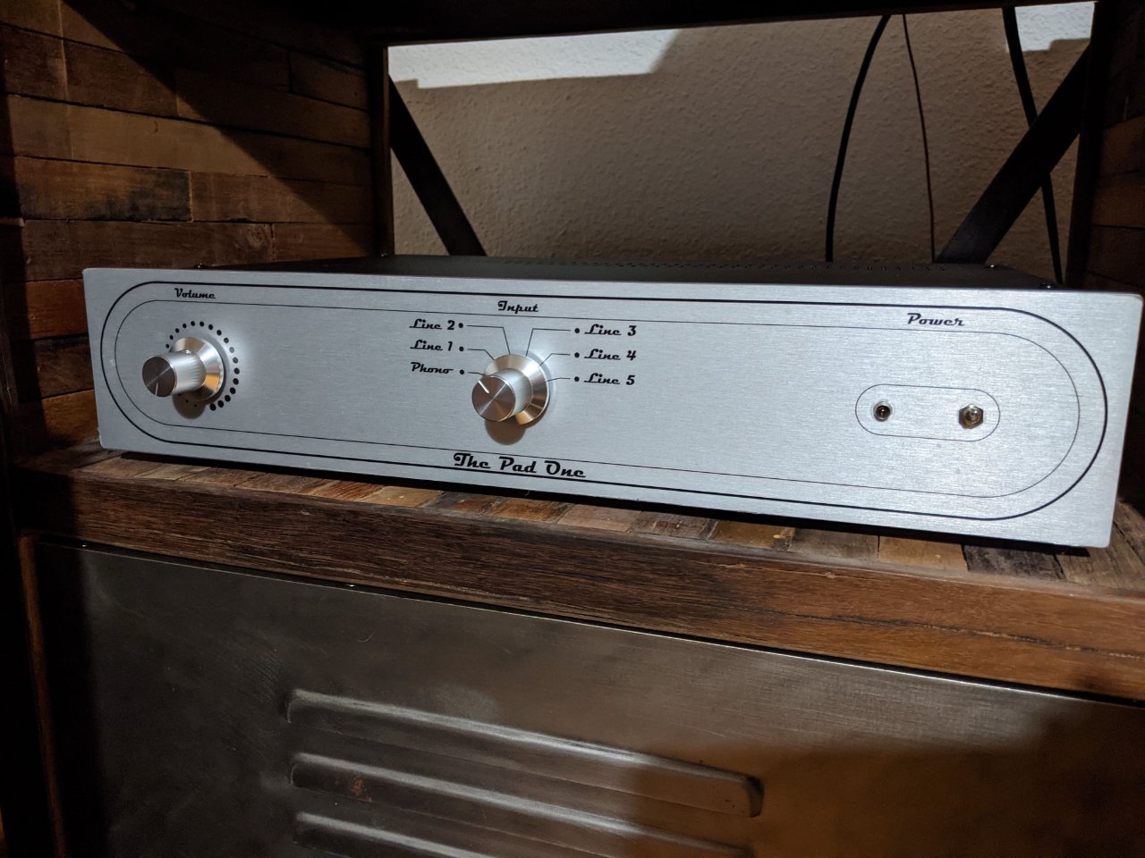

Bon, alors, quand même c’est ça le Pad”One” ou le Predawan du Pas d’Avoine en fonction d’où on le regarde.
Il s’agit d’un préamplificateur complet !! Et oui, étage phono et ligne à transistors qui à la base était prévu pour fonctionner avec des batteries, mais qui marchera avec une alimentation 24v toulousaine avec une led bleue de l’espace qui brille plus qu’un soleil !!
Alors, je ne sais pas si j’ai le droit ou pas de rentrer dans les détails du schéma, mais si vous le voulez, vous pouvez le demander à Jean François. Mais, il utilise, notamment sur la partie ligne d’excellent transistors qui se marient très bien avec les beaux condensateurs de sorties Jantzen superior que vous pouvez voir sur les photos.
Un des plaisirs de la création, c’est bien sûr celui d’apprendre. Je ne comprends pas le schéma, mais au moins, je peux dire que je connais par coeur son montage !! Et la lecture du schéma, le montage des composants sur la carte, le câblage, je pense avoir bien capté … La masse c’est encore un peu flou, mais cela va finir par rentrer … Les soudures ne sont pas encore dingues, mais pareil, cela viendra avec le temps et avec les conseils de Pedro, cela est devenu bien plus facile sur la fin. L’autre plaisir c’est de pouvoir choisir les composants qu’on va mettre dedans … Je me suis fait plaisir dans les limites de ma bourse, mais tant qu’à faire autant essayer de faire au mieux de mes possibilités. Les composants sont tous qualitatifs, il y a du Jantzen, du Takman, du Kemet et j’en passe … Je voulais quand même me faire plaisir.
J’ai pris un potentiomètre Eizz, un atténuateur 24 positions. Je l’ai pris sur les conseils de Jean-François, sur le coup, j’avais un peu peur du peu de positions par rapport à celui de 48 positions, un Khozmo que j’avais sur mon pré ligne à tube et transfo de sortie … Après quelques essais, franchement, aucun souci au niveau du réglage du volume. Nous ne sommes pas sur la souplesse d’un 48 positions, ce qui est logique, mais il fait le travail à ce niveau là.

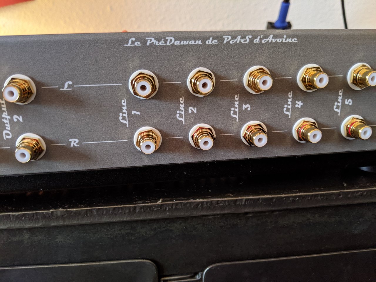

Histoire de corser un peu les choses si je puis dire, il possède 6 entrées … Il a une entrée phono et 5 entrées lignes. Pour un Padawan en soudure comme moi, le fait de devoir souder 14 fil dans un ordre bien précis sur plein de petits picots super rapprochés, c’était un cauchemar en vue. Et finalement, je m’en suis bien sortie. C’est finalement là où je suis le plus fier de mes soudures.
Il possède deux sorties afin de pouvoir s’adapter à ma bi-amplification passive. La partie ligne possède un gain un peu plus élevé que ma partie ligne d’avant. On doit être quelque part entre 5 et 10 db de gain. La partie phono possède par contre moins de gain que mon ancienne entrée phono à tube et ce n’est finalement pas plus mal, mes premières écoutes sont assez concluantes à ce niveau là.

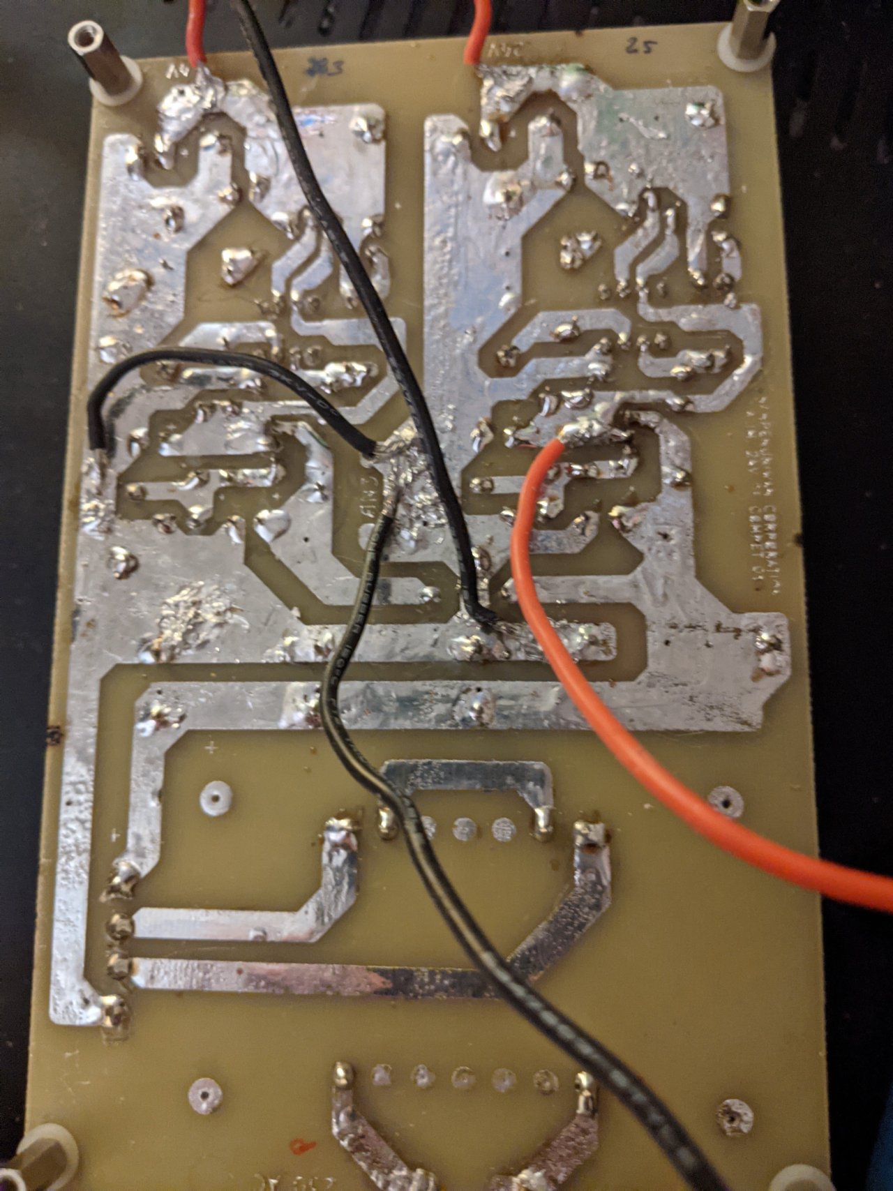

Sa construction fut une véritable aventure et il marcha du premier coup, cependant, il y avait un petit bruit sur la voie de droite, ce n’était rien de bien méchant, à l’écoute, on ne l’entendait pas, mais néanmoins … Elle était bien plus prononcée qu’à gauche et donc cela gâchait un peu. Avec Jean-François, nous avons passé pas mal d’heures à en chercher la cause et nous l’avons trouvé … Le tout avec un contact permanent avec la team du Val de Marne. Il y avait un petit souci de masse sous la carte d’alimentation … Même avec les explications tardives de Jean-François, je ne suis pas sûr d’avoir bien saisi tout le souci du goulot d’étranglement de la piste de masse. Mais en faisant un petit strap, comme le montre la photo, nous avons résolu le souci.
Donc là, il marche nickel !
Je reviendrais plus tard avec plus de détails au niveau de l’écoute. Néanmoins, pour le moment, je peux affirmer qu’il est le préamplificateur le plus silencieux que j’ai eu jusqu’à maintenant. Je continuerais par mettre en avant que justement, il ne met strictement aucun registre en avant. Il est super homogène, mais aussi super précis sans perdre en charme et douceur. Mes écoutes sont fluides et je peux rester plusieurs heures à écouter sans ressentir de fatigue, mais aussi d'ennui. Autre chose, je vais chercher aussi plus de grave, mon système va dorénavant gratter encore un peu plus dans le grave, le gain n’est pas vertigineux, mais il est néanmoins non négligeable. Il est également bien dynamique.
Je vais en rester là, je reviendrais vers vous lorsque j’aurais plus d’heures d’écoute au compteur et puis aujourd’hui, je dois me coucher tôt !!!!!!

Padawan a écrit : mer. 20 janv. 2021 21:49Même avec les explications tardives de Jean-François, je ne suis pas sûr d’avoir bien saisi tout le souci du goulot d’étranglement de la piste de masse. Mais en faisant un petit strap, comme le montre la photo, nous avons résolu le souci.
Je voies bien les 2 goulets, mais c'est quand même étrange cette histoire.
D'autant plus que je n'ai pas constaté de ronfle sur mon alim utilisée avec le preamp "Pacific", mais je ne suis pas en HR. Penfall n'en a pas fait mention non plus.
Un brin de cuivre rigide, soudé sur la piste, résoudrait-il ce souci ?
