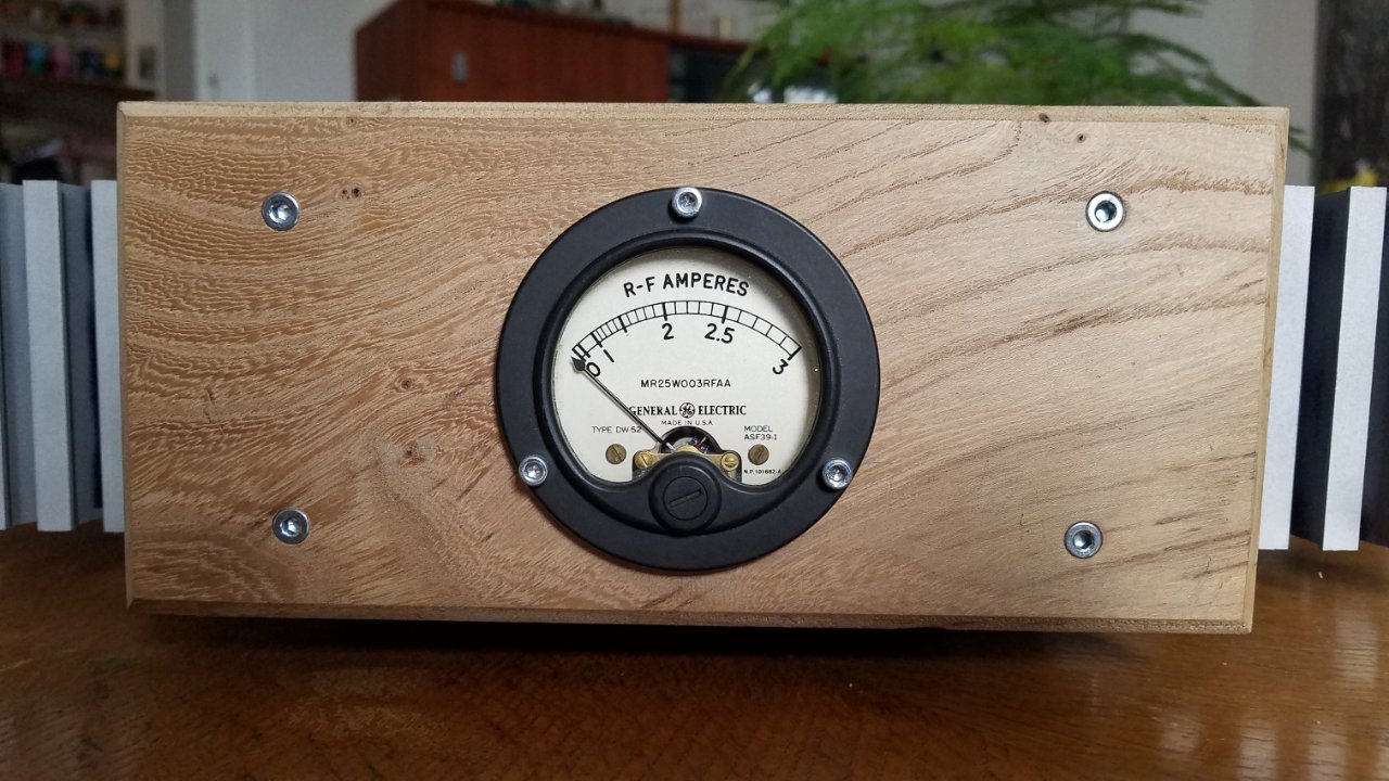

Je ne suis pas très actif sur le forum mais je croise encore de temps à autre mes camarades Fred & Patrick et ce dernier a une capacité de production assez pharamineuse. Un jour, il débarqua avec un ampli sous le bras. Look très audionayse mais bien plus classieux avec une façade en bois et des radiateurs gris.
Quelque peu séduit par les courbes de l'appareil je m'enquis rapidement de savoir de quoi il s'agissait.
- " C'est un classe A. 25W.
- Ah tiens donc? Le schéma que tu as déjà utilisé?
- Non non justement un truc de Nelson Pass mais je ne sais plus quoi, je te redirai."
Intrigué je repartais avec l'appareil dans le coffre pour le brancher à la maison. Plus excité de le brancher sur ma chaîne que de redemander de quel schéma il s'agissait, j'avoue avoir satisfait ma curiosité que bien plus tard.
Il faut dire que ce look ne laisse pas indifférent. Et une fois branché à la maison sur les Altec, en lieu et place des blocs mono 307A et bien ce fut une agréable surprise. L'appareil fonctionne très bien. Mes compressions 806A et tweeters CP21-F s'accommodent très bien de ce nouveau pensionnaire et je ne ressens pas de frustration sur le grave. L'appareil est très silencieux, aucun souffle, aucune ronfle et distille un son finalement typé tube. Naturel, délié on sent l'aération entre les instruments. Non vraiment j'en viens à me demander (comme trop souvent d'ailleurs) pourquoi je m'emmerde avec des tubes ! Surtout que ce classe A chauffent finalement assez peu.

Je vous livre quelques photos. Promis j'en ferai aussi de l'intérieur quand je le démonterai pour rebrancher mes blocs mono 307A.

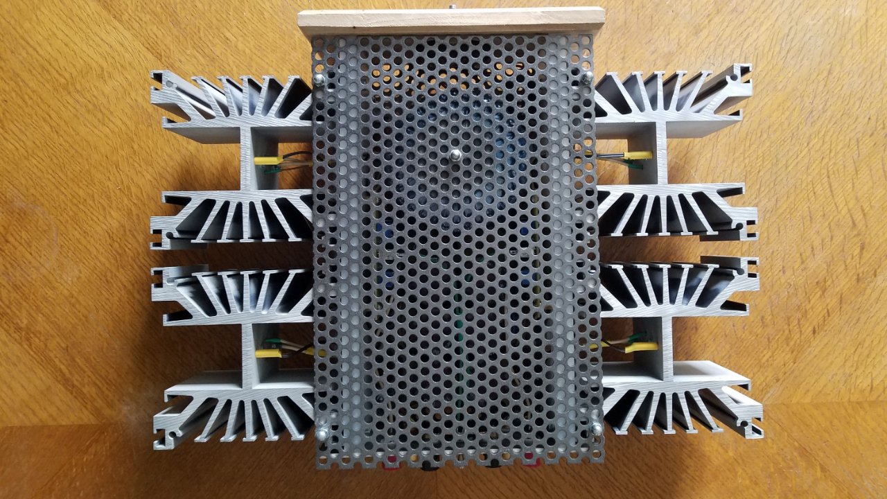

Si effectivement suivant le schéma 0.6V aux bornes des 0.47 Ohm, nous avons bien 25W en classe A par canal sous charge de 8 Ohm.
Ça doit chauffer quand même pas mal, non ?
Une petite photo de l’intérieur Damien ??

Il doit tout de même chauffer pas mal. Les radiateurs me semblent correctement dimensionnés, avec 1,25 A de courant de repos. Du moins pour avoir 25W en classe A, c'est indispensable.

Oui il chauffe mais je m'attendais à plus pour 25W ! Je redemanderai à Patrick quels sont ses réglages et s'il y a bien 25W.
Pas très compliqué : Si la tension d'alim est de + - 24V il fait 25W sans problème.
Puis tu mesures la tension aux bornes d'une 0.47 ohm/3W. Si tu as 0,6V qui correspond à 1,3A tu es bien en classe A.
