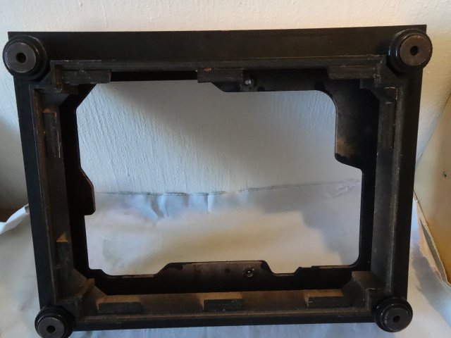

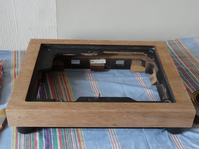

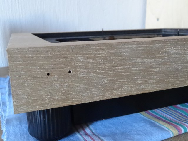

Il faut y aller doucement en chauffant pour éviter le risque de dé-laminer le bois.
Le bois est propre, sans tâche, reste à enlever la colle :pleure1:
La colle se ramollie au diluant et se gratte à la lame, jusqu'à faire des petites boulettes :
Et en suivant le conseil de JL (et pas J.Lo..) le fond devient une option !
La suite des photos demain en plein jour avec la première couche de vernis.

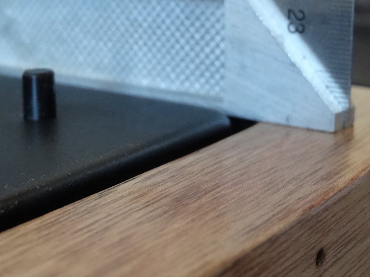

Mon appareil photo n'étant pas très bon et l'éclairage chez moi un peu compliqué, les photos ne rendent pas très bien la finition vernis satiné.
Mais voici quand même :

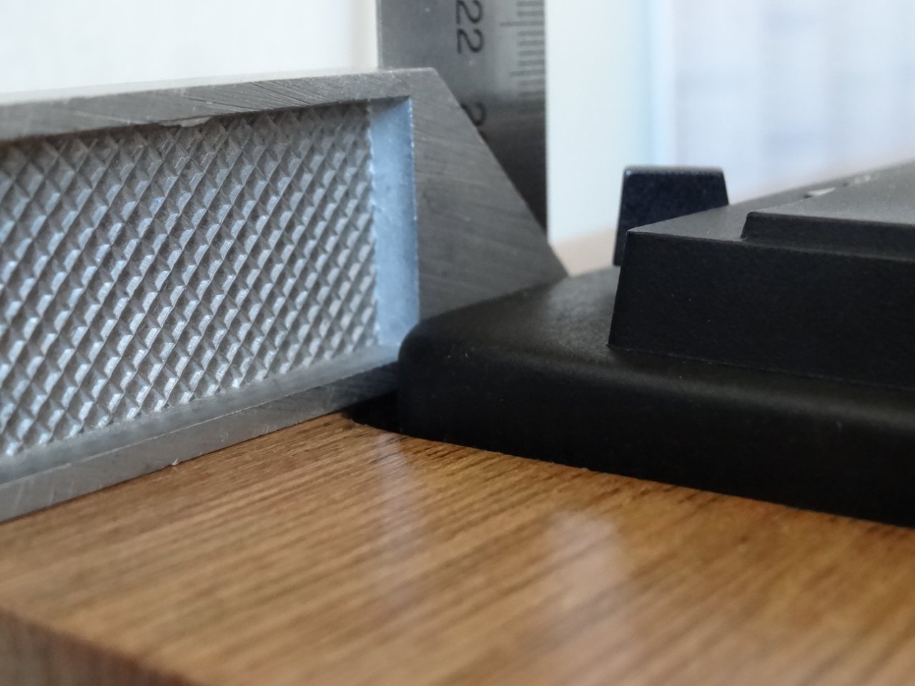

Enfin la cellule plus que la platine ; ce modèle tout suspendu me hérisse le poils !
Rien que e fait de reposer le bras sur le disque engendre des vibrations qui durent 3 , 4 secondes !
Je ne vois pas l'intérêt d'entretenir un mouvement de " zébulon" ... ?

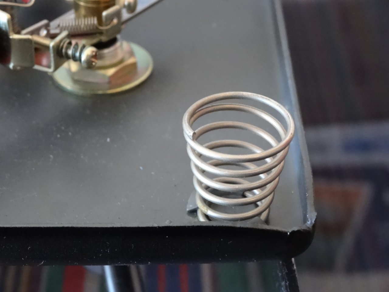

De plus les ressorts sont distendus et pas tous de la même hauteur, ce qui provoque une pente et m'oblige à caler la platine de manière peu Orthodoxe.
Ressort normal
Ressort normal
Ressort distendu
Ressort distendu
