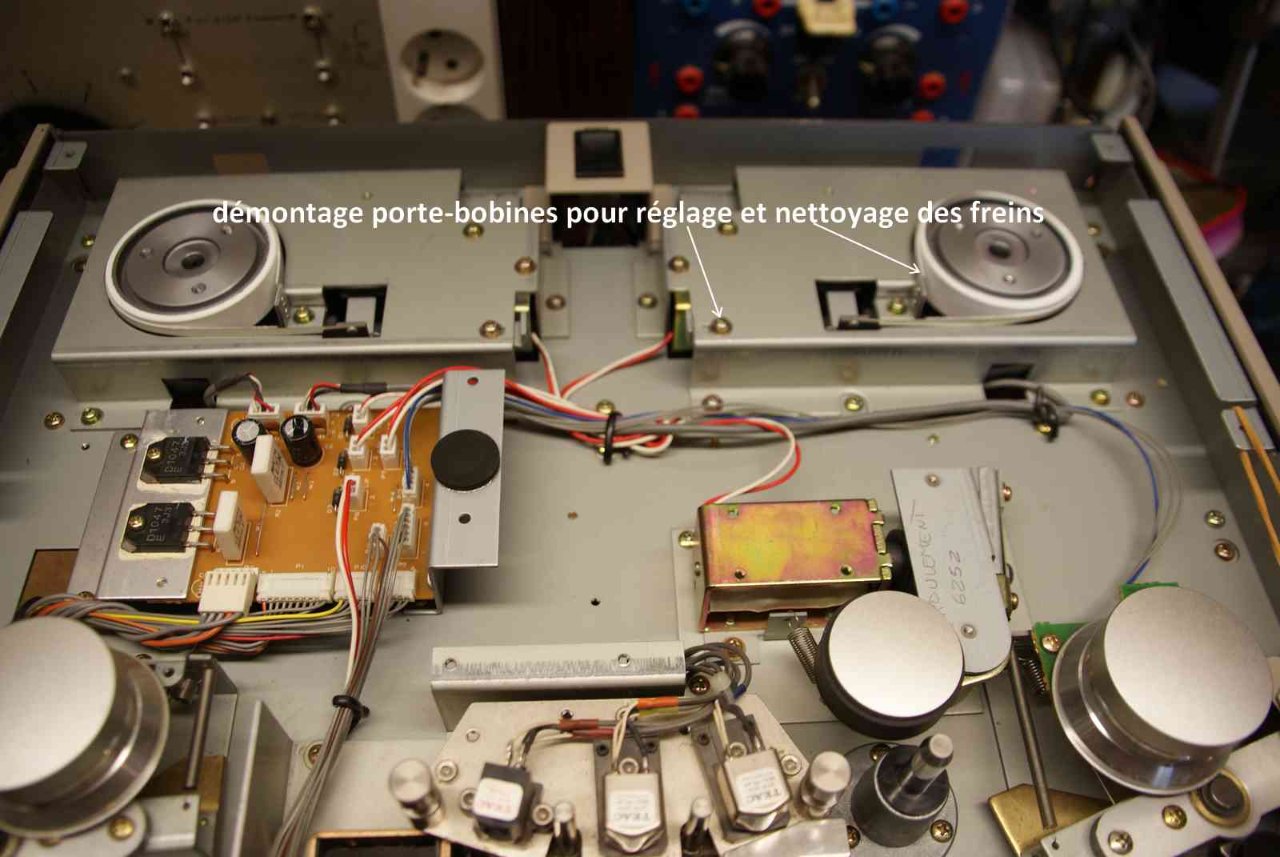

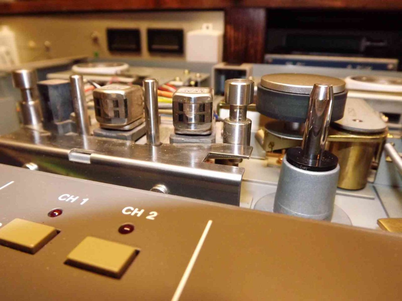

Bonjour , nouvelle occupation avec Charles ,une belle machine appartenant à nôtre ami Ben ,qui attend une remise en état depuis trop longtemps .Galet presse bande inexistant (refait),problème de cabestan qui démarre quand il veut ,donc première étape nettoyage et vérification de la mécanique .Quelques photos de la machine et du début des travaux ci dessous .

à suivre ......

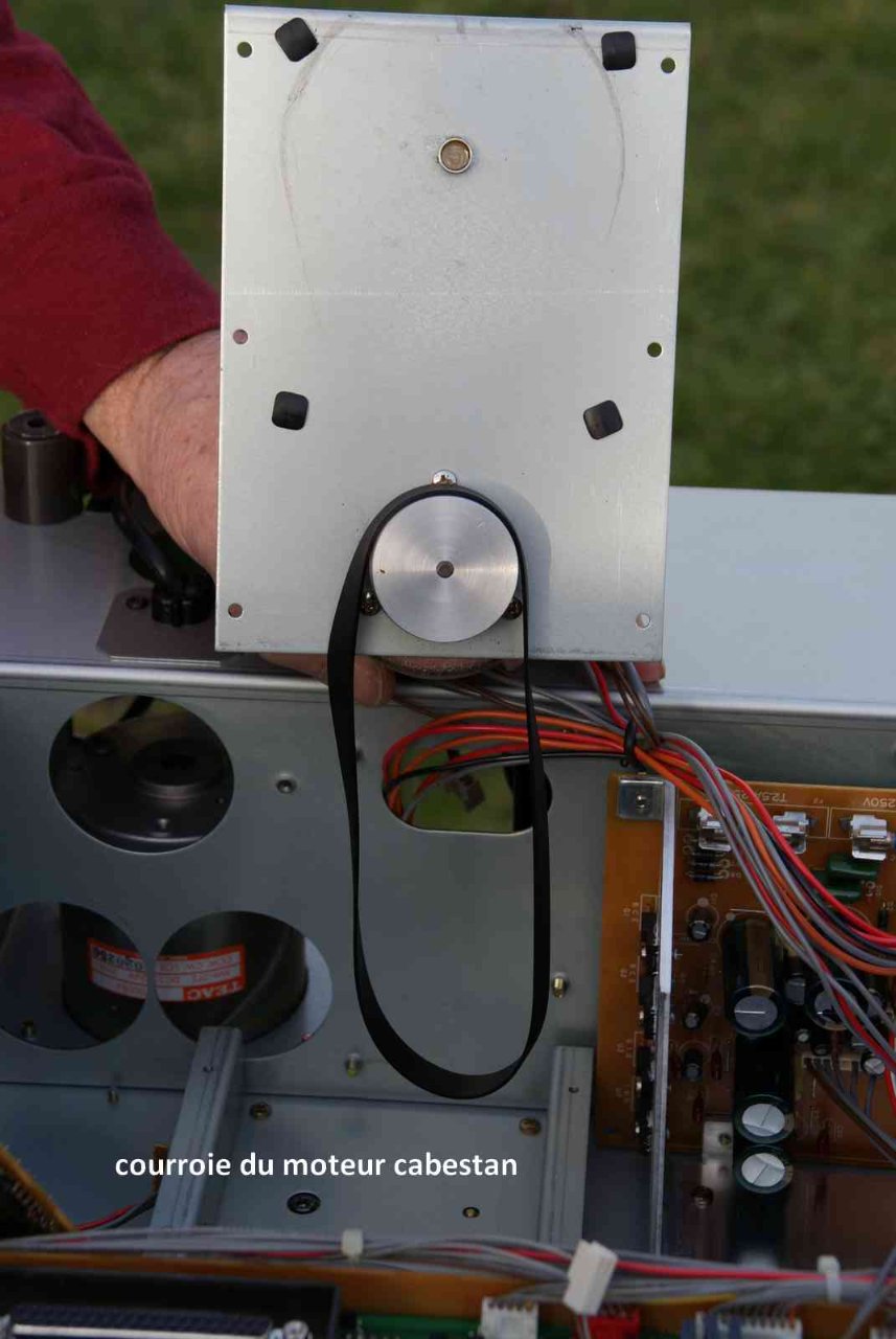

Salut Ben, oui il fonctionne. Nous allons faire encore quelques tests complémentaires d'enregistrement pour valider son fonctionnement. Il vous faudra trouver une notice d'emploi détaillée pour un emploi optimum car cet appareil dispose de nombreuses fonctions, mais un ingé son devrait s'en sortir... Il faudra néanmoins songer à changer la courroie un de ces 4 car elle est un peu lâche (Alain a trouvé un site). Un superbe appareil solidement construit.
