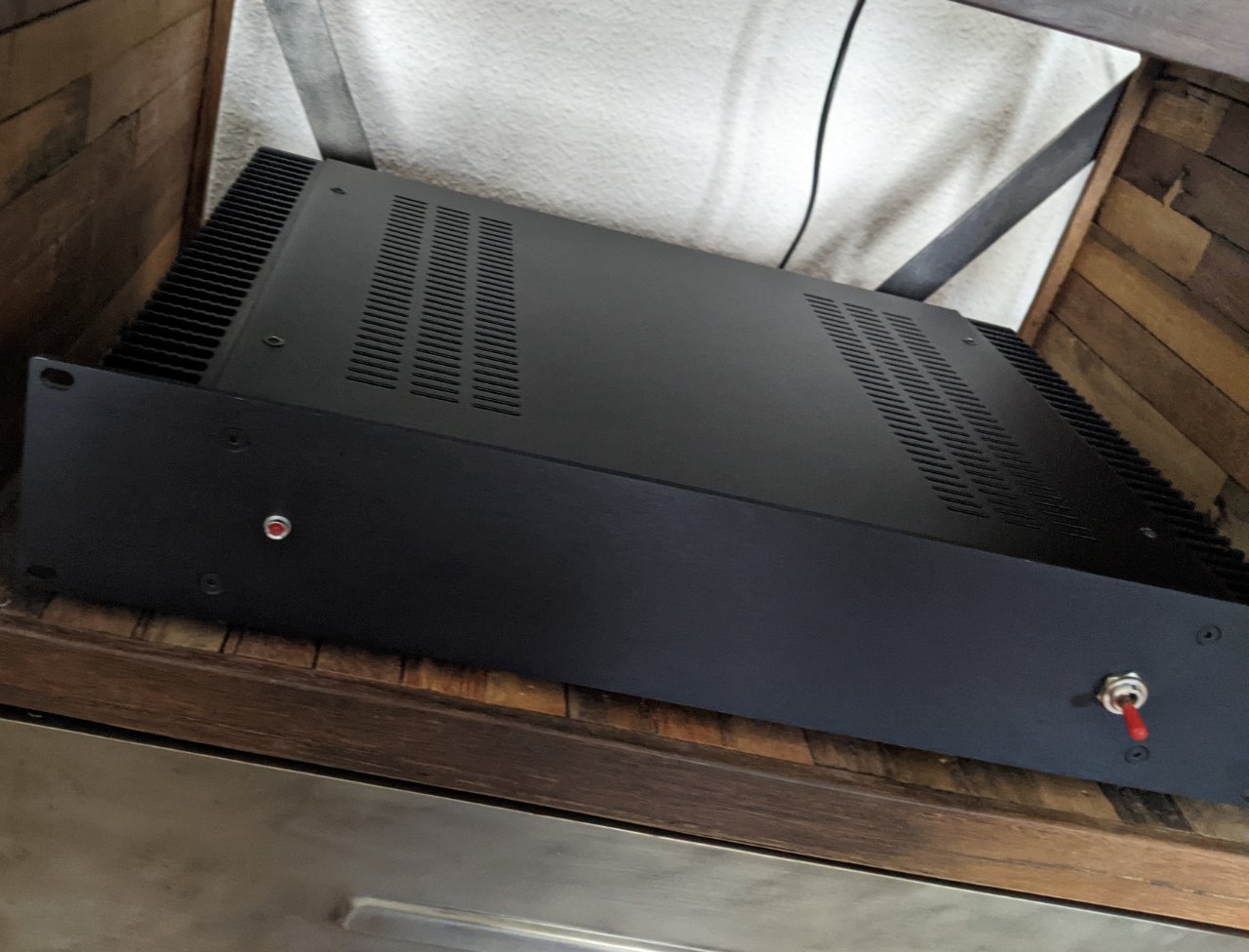

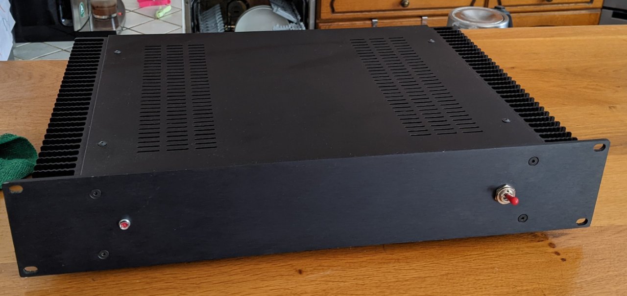

Après de long mois de recherche et développement intensif, nous sommes fier de vous présenter, notre toute dernière création ! Il est là dans sa magnifique robe sombre afin de se glisser sans peine dans n’importe quel intérieur. Il saura, j’en suis sûr, jouir d’un puissant WAF. Comme vous pouvez le voir, sa face avant est sobre et dépouillé. Un seul et unique bouton est présent en façade. Aucune prise de tête, aucun doliprane à prévoir. Pour l’ajout d’une somme modique (à plusieurs 0 quand même), nous pourrons vous fournir l’option d’allumage par reconnaissance vocale. Avec cette dernière option, il sera totalement « buttonless ou knobless ».
Néanmoins, les plus attentifs d’entre vous, auront bien sûr noté, une différence de taille … Une révolution dans le monde de la HiFi. Vous ne voyez pas ?! Pourtant, cela saute immédiatement aux yeux. Le bleu, le traditionnel bleu de la LED est ici remplacé pour du rouge. Une hérésie ! Une infamie ! Et oui ! Et vous n’êtes pas au bout de vos peines !! Petite coquetterie, le bouton qui commande l’allumage est assortie à la LED.
Cet appareil fut crée avec un cahier des charges très simple. Et oui … Il a été créer dans un seul but, celui de renvoyer la monotriode au musée … De creuser la tombe de la 300B et consorts ! Oui, oui vous avez bien lu ! Il est temps de tourner une page ! On est passé à la led rouge et ce n’est pas pour rien.
Après cette petite introduction qui je suis sûr pourra me valoir une première page dans certains magasine, non ? Il était de redevenir un peu sérieux. Où plutôt, je vais tenter de nuancer un peu plus mes propos. Ceci dit, le cahier des charges fut bien celui que j’ai écrit quelques lignes plus haut. Cet amplificateur est destiné à venir piloter mes couples 806/811.

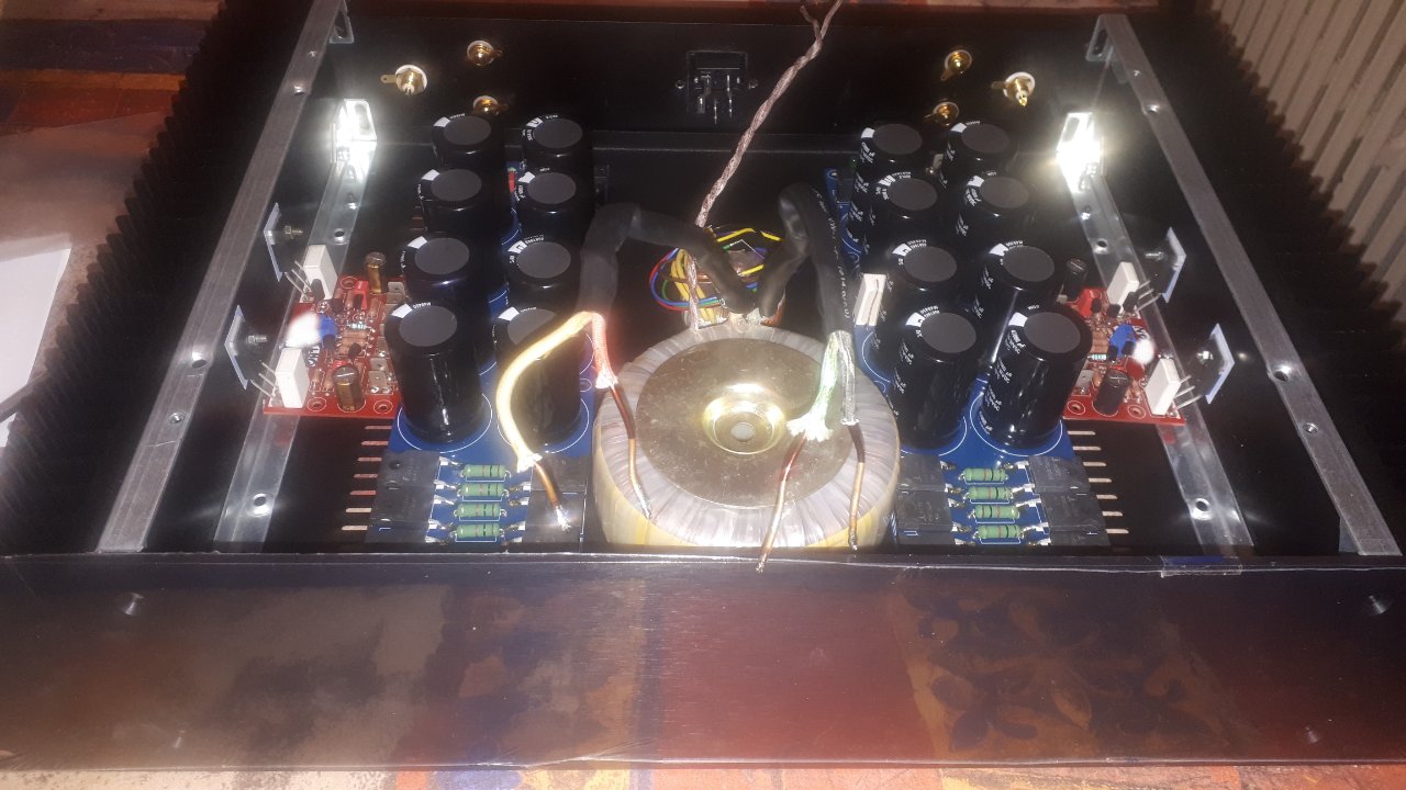

Tu nous mets l'eau à la bouche là ! Allez, on ouvre le capot maintenant ... :bounce:

Elle est sympa ta boîte mais il y a quoi dedans ? :whistle:
J'aimerai bien voir ses entrailles a ce petit crache watt.

Il n'ose pas, ce n'est trop WAF à l'intérieur :vince_astuce:

Tout ce que je peux vous donner, est une photo du prototype en question dans l'atelier clandestin de "No Oats Technology".
Il est équipé de 16 x 56000µF /16V, soit 1F environ d'alimentation. (Je sais, c'est un peu djust...)
Le transformateur de la photo, un 240VA qui fonctionnait à 1/10 eme de ses capacités et rayonnait autant que Louis XIV a été remplacé par un 50VA, largement suffisant pour développer 2x4W/8ohm (en descente, vent dans le dos).
Autres précisions, cet ampli n'a strictement rien à voir avec le fameux 8W le monstre décrit dans la revue l'Audiophile par Mr Hiraga. Les totors sont différents, (les originaux étant obsolètes) le circuit également. Il est bien moins puissant.
Le choix des transistors (entrée, drivers, puissance) a été effectué par l'ingénieur Pas d'Avoine après de nombreuses écoutes, toujours sur des Roberts, les soirs de pleine lune. Ceci bien entendu après consultations multiples chez le psy. Ils sont d'après son avis, très stables, car utilisés dans les amplificateurs présents à l'assemblée nationale et au sénat, c'est vous dire leur importance...
Interdiction d'ouvrir l'amplificateur. Celui-ci est scellé, une grenade en plâtre étant disposée à l'intérieur, l'ouverture du capot dégoupille immédiatement cette dernière, pour un résultat très apprécié par la waf.

Hoo bah c'est mimi comme tout là dedans. Très propre tous bien rangés sur leurs CI :jap: .
D'où viennent les cartes du coup ?

Les CI sont sur base 8w Red Edition.
Absolument. Même fabricant. 90% des CI double face, trous métallisés et vernis sont originaires de Chine. J'en suis désolé, mais on en a 10 pour le prix de 1. Il suffit de leur envoyer le typon.
A propos du 8W red edition ; N'achetez surtout pas le kit, les transistors 2SK170, 2SJ74, 2sc1775 et 2sa872 qui sont les ceux d'entrée du 8W le Monstre sont 中國系列, n'ont pas du tout les mêmes caractéristiques que les originaux, et partent complètement en sucette, quand ils ne claquent pas. Impossible de régler correctement l'appareil.
