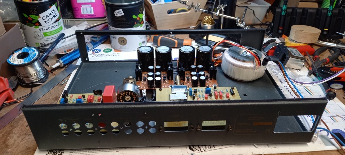

Petit montage en cour de câblage qui devrait être bien sympathique…
Je suis parti sur le schéma Kaneda publié dans l’Audiophile n°3,5 et 23.

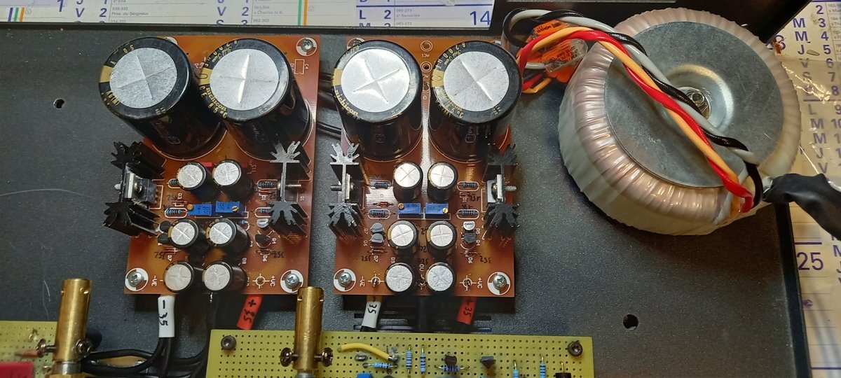

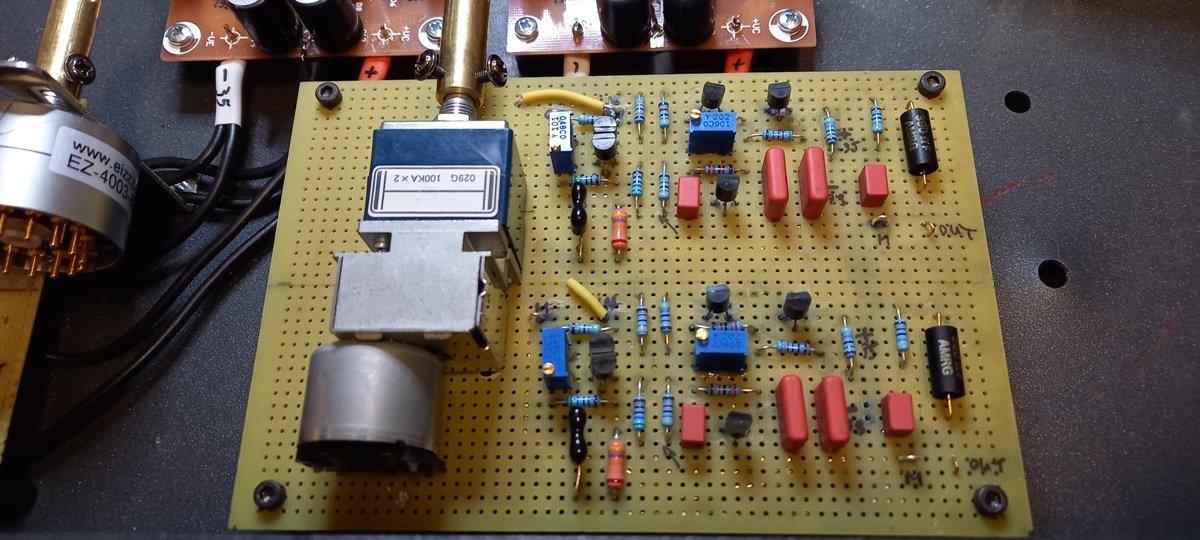

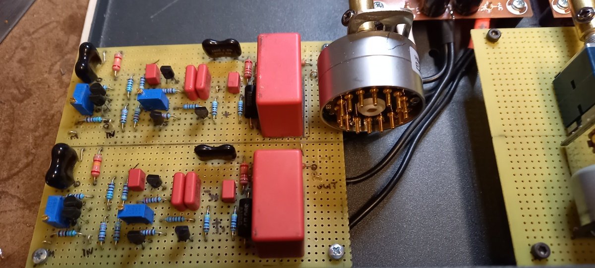

Coté alimentations, j’essaye des régulées à faible bruit Kubota (pas le tracteur), le transfo 2x30v 100va, pont redresseur et 4x8200µF sont communs avant régulations des 2 x +-35V en sortie. Les circuits lignes et phonos sont câblés en l’air, résistances métal MRS25, Takman Carbon Film, Amtrans AMRG, condos Mica argenté, Wima MKP10, MKS4, FKP2. Dégoter les transistors originaux et appairés fut le plus compliqué, ici, 2SK30A GR, 2SA872A et 2SC1213A

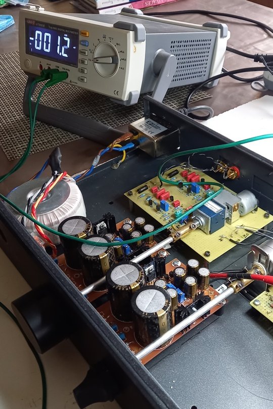

Le coffret est issu d’un Atoll HS, sélecteur de lignes Eizz, le potentiomètre ALPS motorisé sera piloté ultérieurement… Les essais électriques sont réalisés, les réglages des Offsets itou, en gros, il reste à câbler les signaux et en avant musique… Enfin... si tout va bien...

met un peu de pâte thermique entre les 2x2sk30 et serre-les avec un collier.
Ton offset en sortie du ligne doit être le plus stable possible , soit +-2mV. Ce qui est plus difficile sur le phono, à cause du taux de cr plus faible.

C'est mesuré à l'oscillo... ,gain 35db pour le phono, 20db pour le ligne..6336A a écrit : lun. 10 mai 2021 18:20 A l'oscillo, tu devrais trouver 36db de gain à 1Khz pour le phono MM, et quasiment 20db pour le ligne
J'ai grand-peine à stabiliser le 0v de la section phono, je comprends l'utilité du condo de liaison....

Pour avoir donc 35 ou 36db à 1Khz, on a 20db de plus soit 56db à 20Hz (norme RIAA) Donc la cr n'est plus que de 18db. Ça bouge en sortie, et ce même avec une alim régulée. Il faudrait 2 x 2sk30 absolument identiques, 2x 2sa872 également, aucune dérive thermique des composants... dans la vraie vie, cela n'existe pas.
Ne t'en fait pas, c'est normal. Il ne faut pas perdre de vue que le gain en boucle ouverte de l'étage phono est le même que celui du ligne, soit 74db.J'ai grand-peine à stabiliser le 0v de la section phono, je comprends l'utilité du condo de liaison....

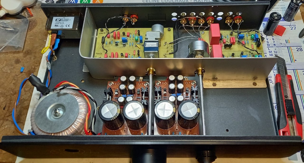

Bon…suite à une grossière erreur de câblage en sortie d’une voie de la section phono, ce préampli sera finalement testé à l’écoute ce week-end….
Utile ou pas, une cloison séparatrice entre l’alimentation et les circuits est montée…
Une carte de commande du potentiomètre de volume sera ultérieurement logée en bas à droite …
Sans oublier les leds bleues…
