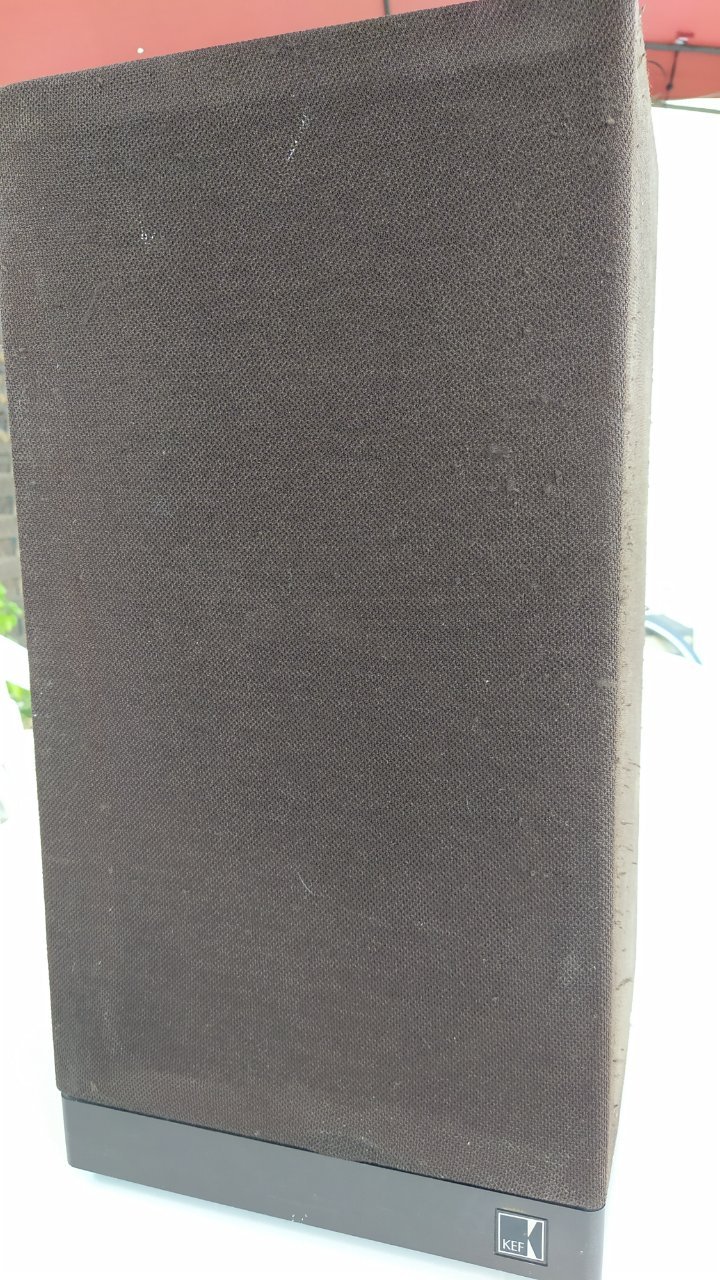

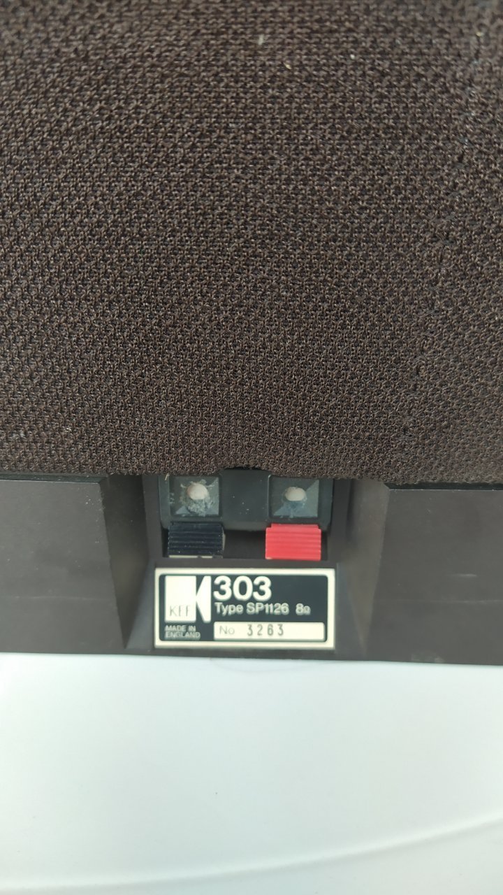

la semaine dernière j'ai récupéré (encombrant) en face de chez moi des kef 303.
de nom je connais ,mais j'ai toujours écouté la musique sur mes mission mk70(35 ans)

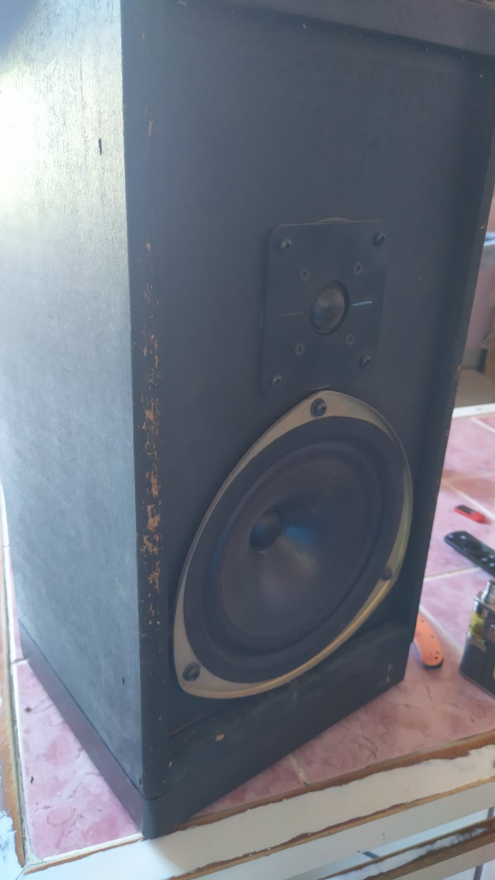

je les ai démonté pour voir si rien d'anormale.
je branche sur mon nad 3020a qui a 35 ans aussi,révisé en 2020.
quelle surprise ,ça change en bien.
on en parle pas du tout de ces enceintes, si sur le forum mais des 304 et un peu des 303.
un autre modèle qui y ressemble les celeste III,plus ancienne je pense.

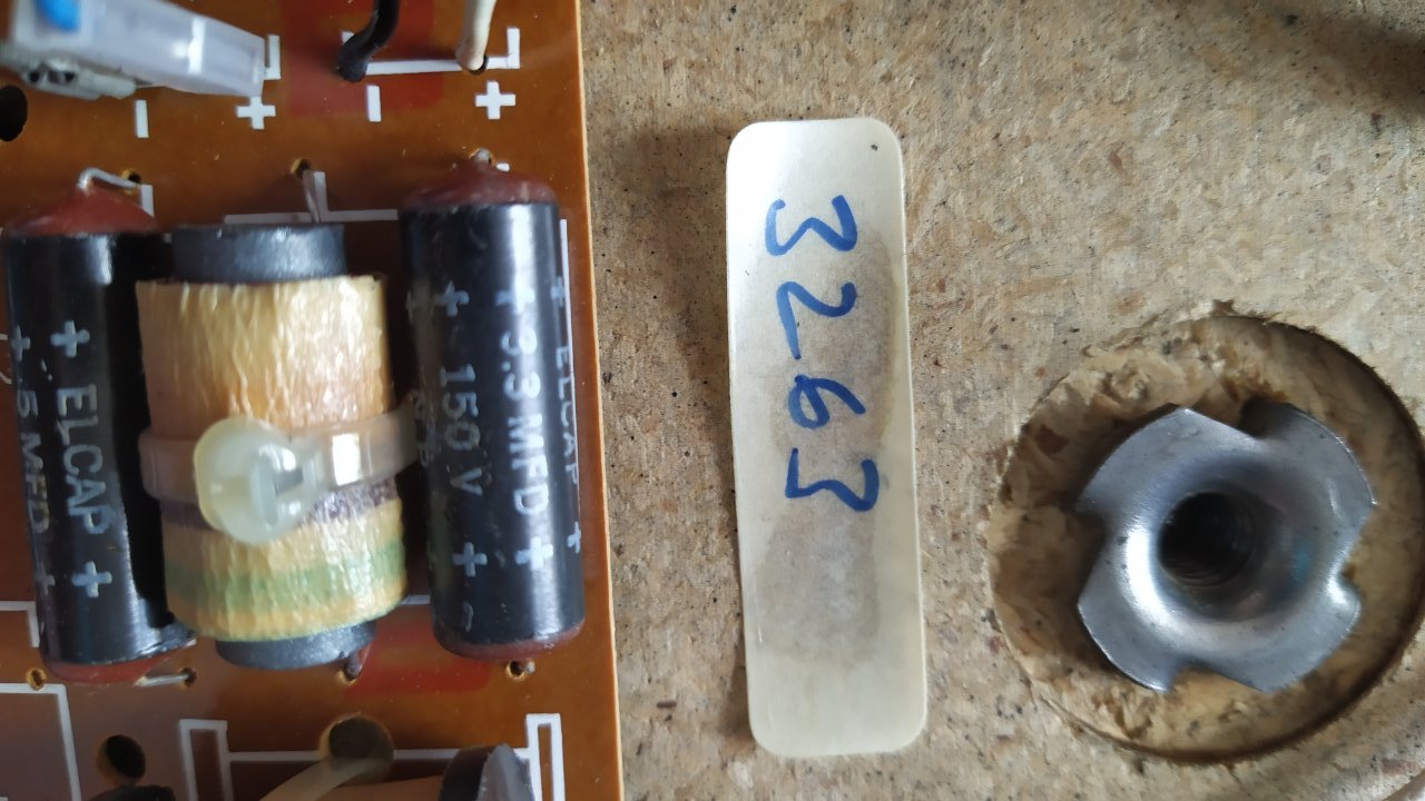

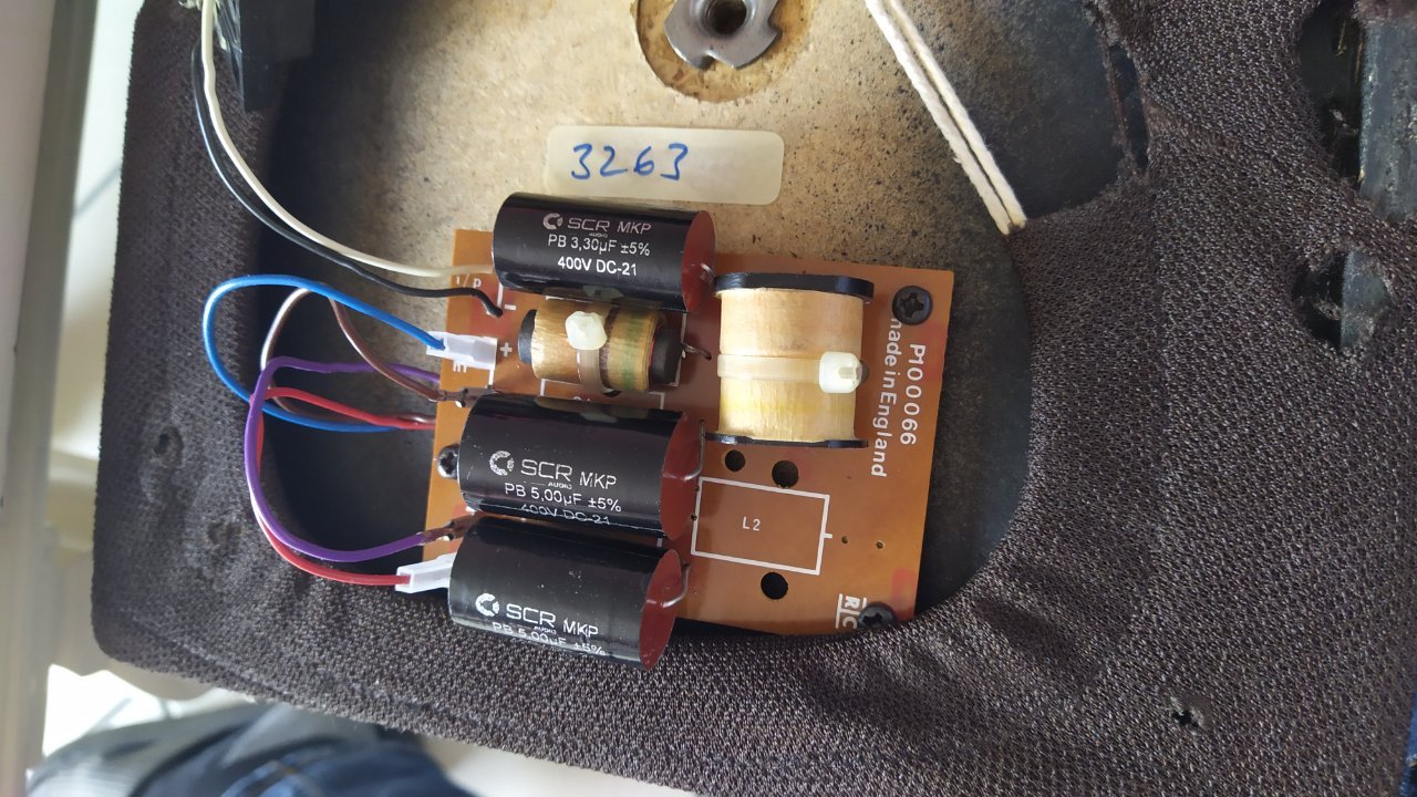

première chose que j'ai faite,changer les elcap(41 ans) ,j'ai compris que c’était de la daube.
même valeur en scr mkp,beaucoup plus gros,mais il y a de la place.

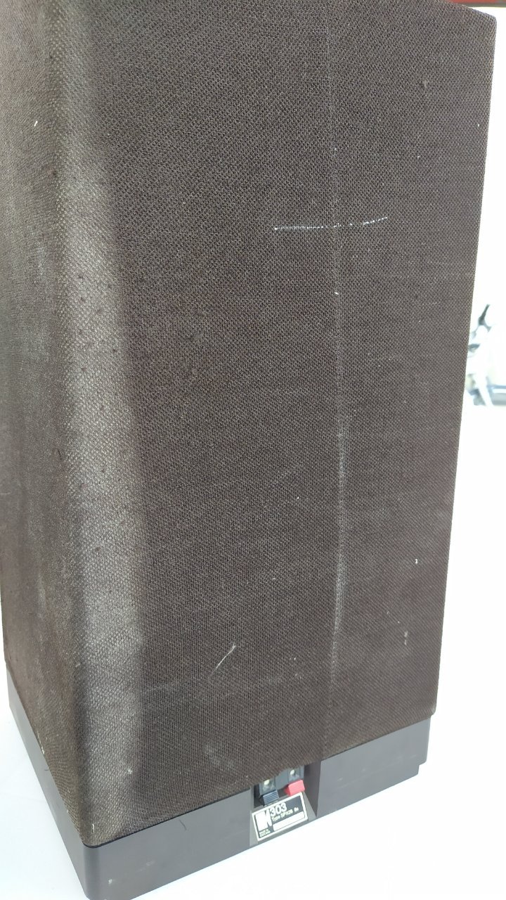

le tissus a morflé , je verrai plus tard.ma femme me ferra ça.
j'ai passé mes mission à mon fils avec un ampli kenwood ,il est content moi aussi.
reste plus qu'a faire des pieds pour les kef.
