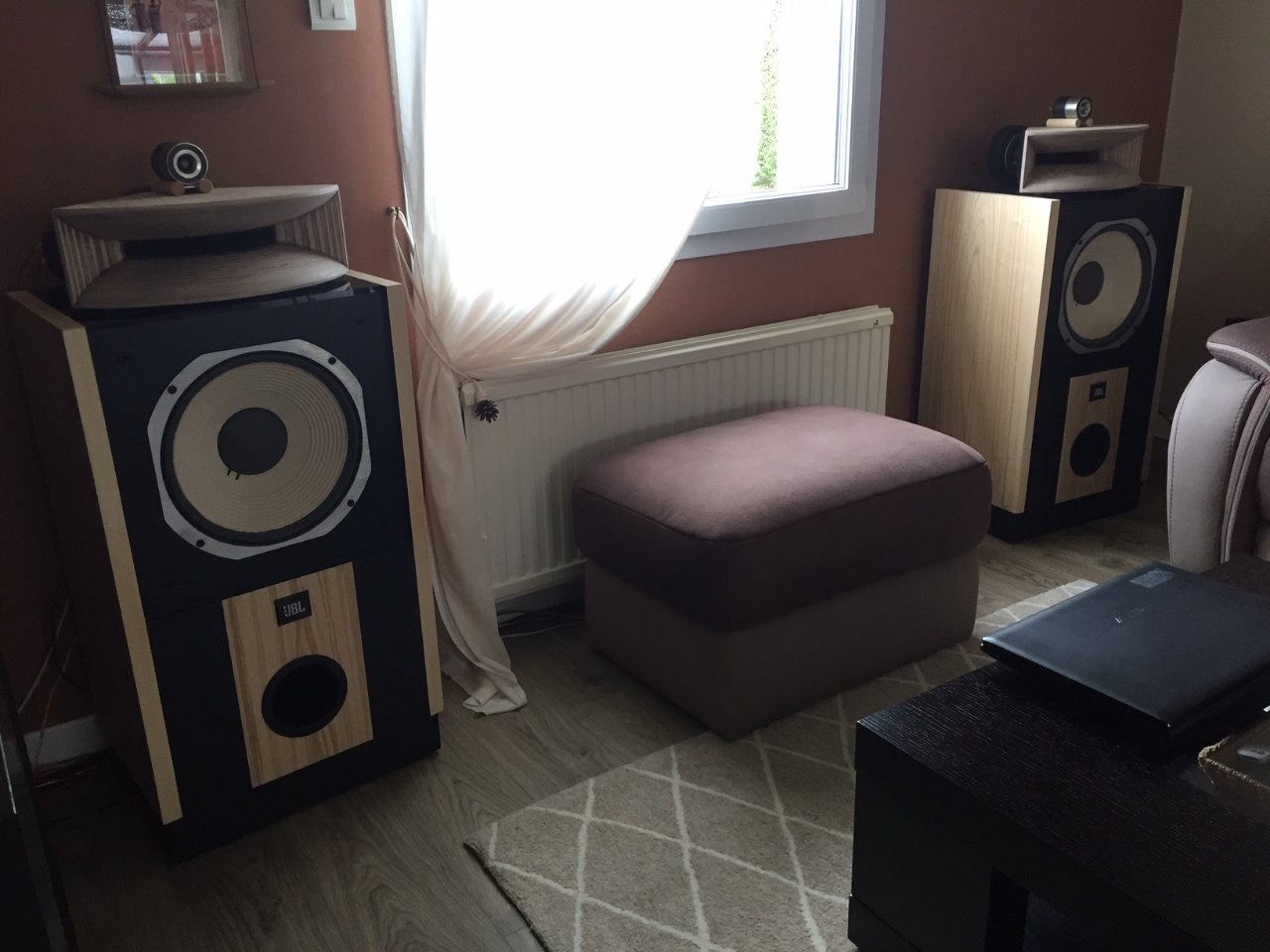

Bonjour à tous. :hello:
J'ouvre ici mon premier sujet après être passé par la case présentation en 2016.
Un sujet qui me trottait dans la tête depuis quelques années déjà. (Ma dernière réalisation remonte aux années 90 avec des Siare Canta et le fameux 31TE)
Le LE-14 est chargé en bass réflex dans une caisse qui avoisine les 100 litres.
Le 2426 est monté sur un pavillon ARAI A-480
L'ensemble est en filtrage actif et actuellement amplifié par de l'Accuphase et du Mc Intosh (mais je change souvent... :pt1cable: )
Si certains veulent des détails sur leur conception, je répondrais avec grand plaisir... ;)

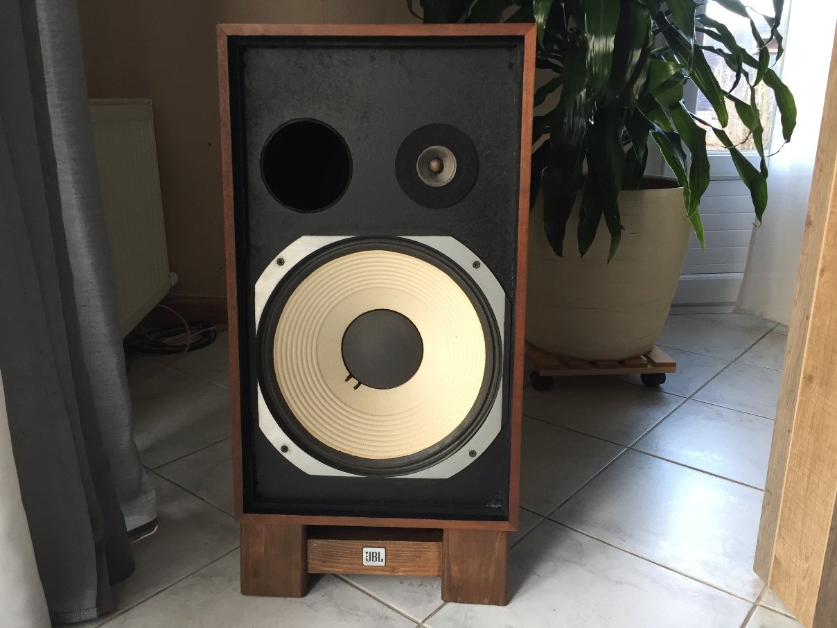

Bertrand a écrit : mer. 8 sept. 2021 21:32 Je ne sais pas comment ça sonne, mais en tout les cas les caisses et les pavillons sont superbement réalisés!
Les le14a, ce sont les hp qui équipent les lancers L99 et L101, non?
Tout à fait.
Ces LE-14 viennent d'une paire de 99 Athéna que j'ai en stock.
J'ai gardé le reste si jamais je vois passer une paire de LE-14a en bon état.

Pour les sources, c'est très simple. Une platine vinyle Pioneer et un lecteur réseau Bluesound Node 2i branché sur un NAS. L’intégralité de mes CD stockée en Flac ou Wav.
Pour l'amplification je change en fonction de mes humeurs.
En ce moment, il y a un intégré Accuphase E-204 que j'utilise en préampli.
Ensuite il y a un filtre actif Dayton Audio DSP408.
Les basses sont amplifiées par un bloc Accuphase P-260 (2x130W)
Les compressions JBL 2426 sont amplifiées par un Mc Intosh MC754 (2x100W)
La partie ampli de l'intégré E204 sert pour les super-tweeters (2x75W)

800Hz et 8000Hz / 24dB / Linkwitz Riley
