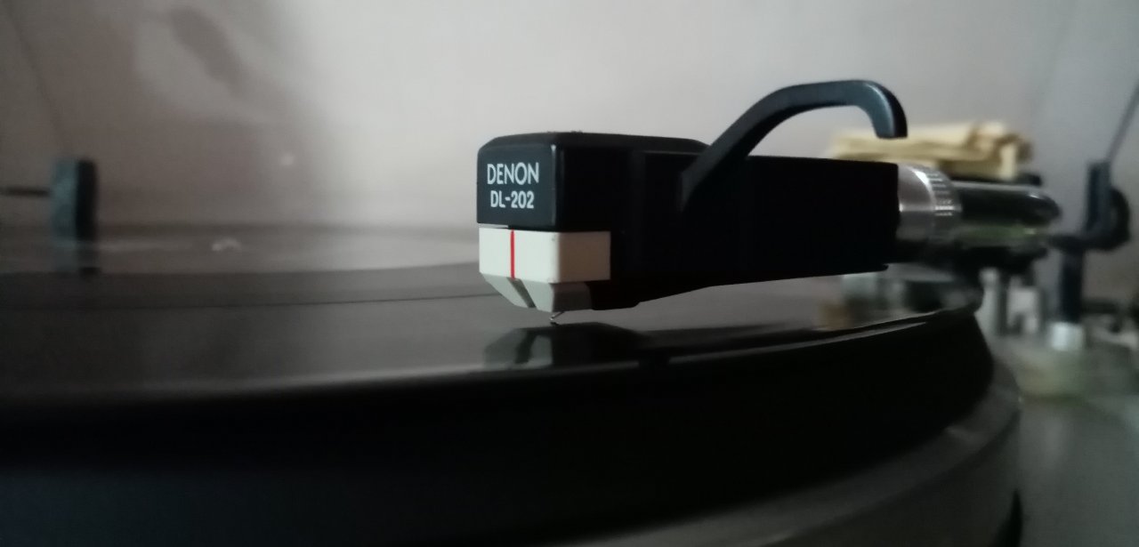

Denon DL-202 au travail sur Technics sl q2.
C'est une cellule avec porte cellule intégré reprenant le système magnétique double push-pull avec quatre bobines et douze pôles de la DL-109, mais avec un ensemble cantilever et diamant encore allégé.

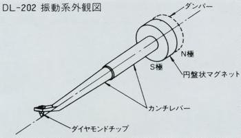

Schéma ensemble porte à faux stylet DL-202 (source audio-heritage.jp)
Le cantilever conique en alliage d'aluminium est plus court et encore plus fin et réalisé en deux parties. Le diamant a un profil elliptique spécial monté Nude avec une base carré de seulement 0,1 mm x 0,1 mm contre 0,15 mm x 0,15 mm sur la DL-109.

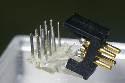

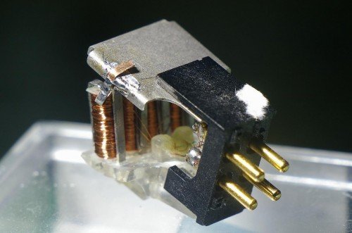

Entrailles de la DL-202 (source Vinyl Engine) après restauration
Cet examplaire avait le canal de gauche mort. Un ami (Dmitriy) l'a démontée et complètement recablée avec un fil de cuivre d'un diamètre de 0,045 mm et 800 tours pour chaques bobines.

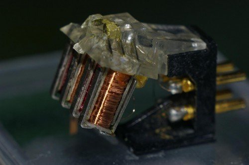

Photos prises avant restauration.
Source Vinyl Engine
Source Vinyl Engine
Source VE
Source VE

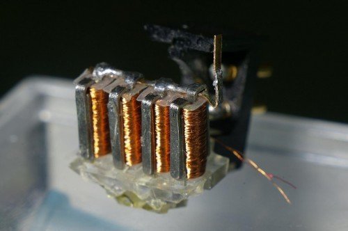

En phase de remontage (source Vinyl Engine)

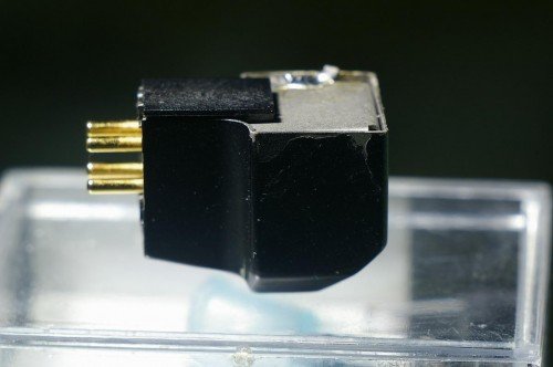

Générateur DL-202 une fois reassemblé (source VE)

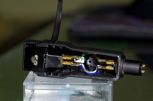

Remontée avec le porte cellule intégré (source VE)

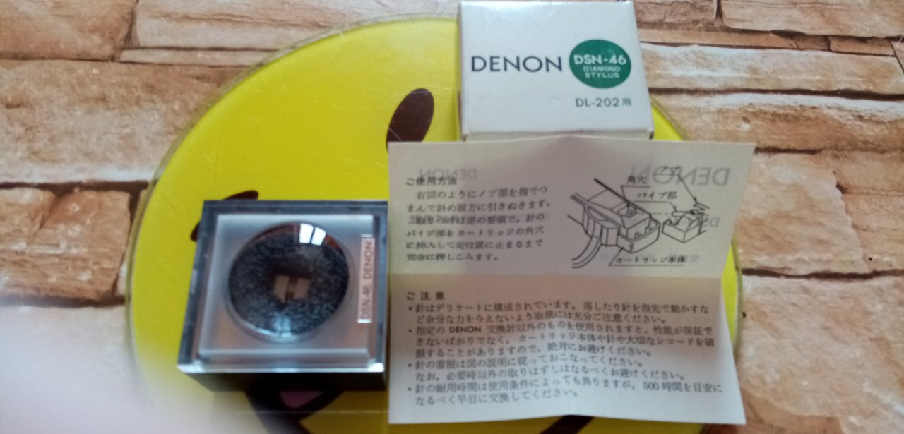

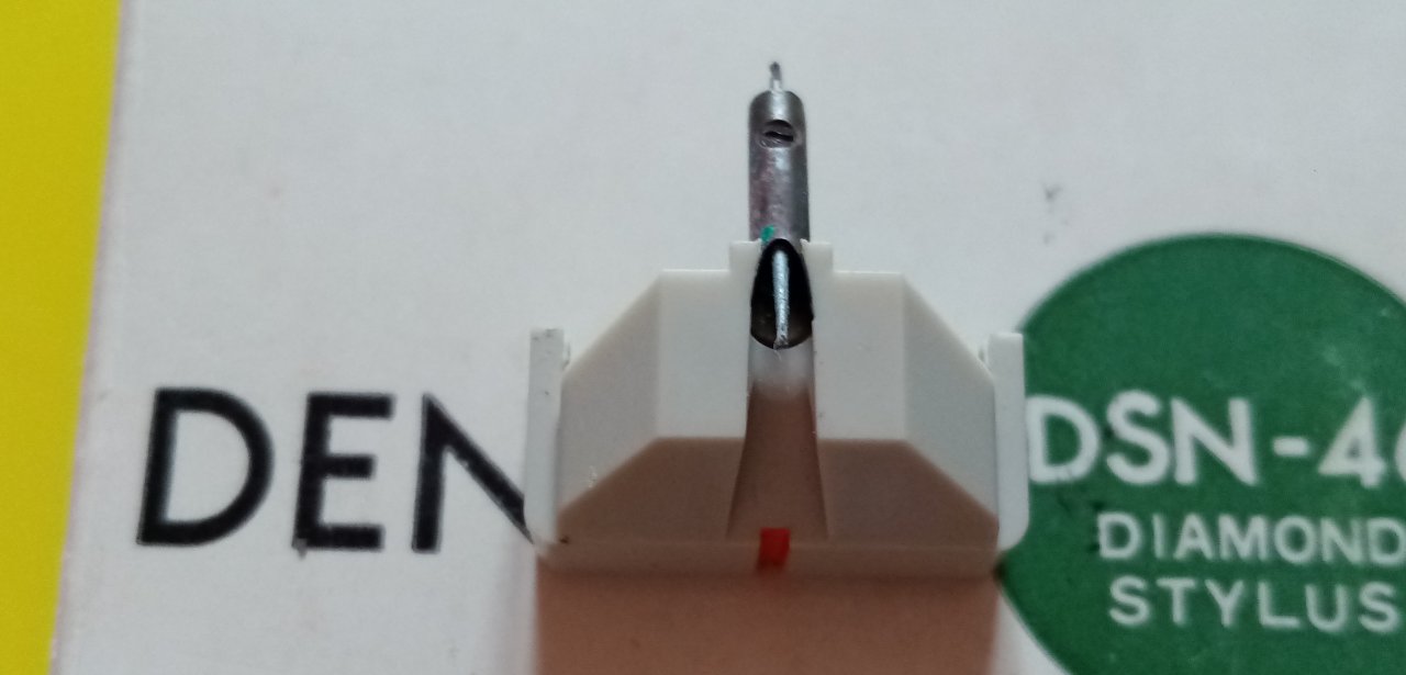

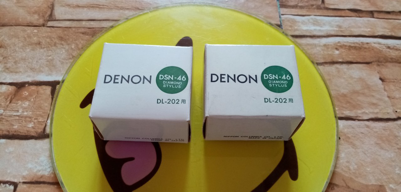

Bonjour à tous. Aujourd'hui je vais vous présenter un vestige du passé. Plus rares que des dents de poule, pas un mais deux stylets originaux DSN-46 pour la cellule Denon DL-202. Ces stylets sont extrêmement rares et très durs à trouver.

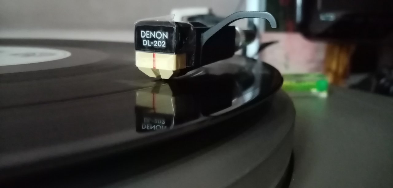

Denon DL-202 au travail.
Voilà c'est tout pour aujourd'hui. Bon week-end à tous.
