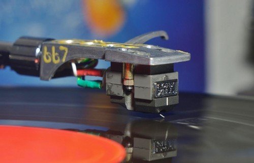

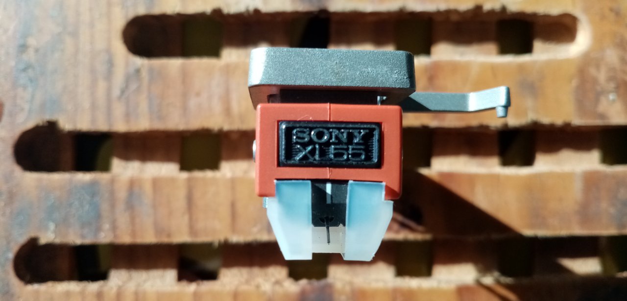

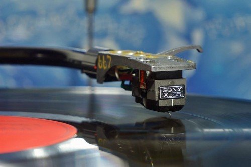

Bonjour à tous. Aujourd'hui je vais vous présenter la Sony XL-55, sa grande sœur la Sony XL-55 Pro a déjà été présentée sur le forum. Ici il s'agit du modèle à monture 1/2 " donc sans le porte cellule intégré. Je l'ai monté sur le porte cellule SH-145 en aluminium pesant 10,5 g.
https://audio-heritage.jp/SONY-ESPRIT/etc/sh-145.html
Cette cellule est un modèle MC avec bobines d'air, donc montées sur une structure non magnétique, enroulées en forme de 8. Ce système magnétique propre à Sony permet d'améliorer le rendement des bobines d'air tout en conservant une très faible distorsion. Sa sortie est de 0,2 mv pour une impedance interne de 40 ohms ( identique à la Denon DL-103 ). Vous pouvez donc l'utiliser avec un SUT de rapport d'élévation x10 ( 20 db ) comme pour votre Denon. Ou avec un preampli phono ou pré pré. Je l'utilise avec un preampli phono Audio Analogue Aria 2.0 réglé avec un gain de 60 db au total et une impédance d'entrée de 450 ohms aussi proche que possible du réglage utilisé par Sony dans sa littérature fournie avec la cellule ( 500 ohms et 100 pf ).
https://audio-heritage.jp/SONY-ESPRIT/etc/xl-55.html
Sa compliance est de 15x10-6/dyne à 100 hz donc quelque part entre 25 et 30 à 10 hz ( estimation ), fréquence de resonance mesurée à 7 hz sur ma configuration ( Jelco Sa 250 ). Son VTF est de 1,2 g à 2,2 g ; 1,7 g conseillé.
Son cantilever est un assemblage de trois matières différentes béryllium, aluminium et carbone. Son très petit diamant a une coupe elliptique de 0,3x0,8 et a un type de montage Nude dans le cantilever.
Toutes ces caractéristiques contribuent à donner une excellente résolution et fidèle restitution de vos enregistrements. Cette cellule a une sonorité que je qualifierai de très précise et neutre, elle ne colore pas le son comme certaines cellules. C'est-à-dire qu'elle n'ajoute rien au message musical, mais surtout elle n'enlève rien non plus. Tout est fidèlement retranscrit, n'est ce pas ce que l'on attend d'une bonne cellule ? Préserver le message musical tel qu'il a été mixé à l'origine.
Pour ne rien gâcher, je trouve son look magnifique rappelant le design des tronçonneuses Stihl :lol:. Heureusement pour nous elle sera plus clémente avec nos disques que les dites tronçonneuses :mdr2:
XL-55 au travail
XL-55 au travail
N'est ce pas beau ?
N'est ce pas beau ?

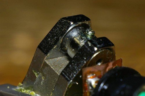

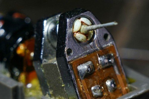

Photos de ma cellule pendant la réparation, prises par mon ami et postées à l'origine sur le forum VE.
Avant réparation.
XL-55
XL-55
Les entrailles de la bête.
Admirez le cantilever
Après reconnexion des bobines.
Une fois remontée, aucunes traces de l'intervention.

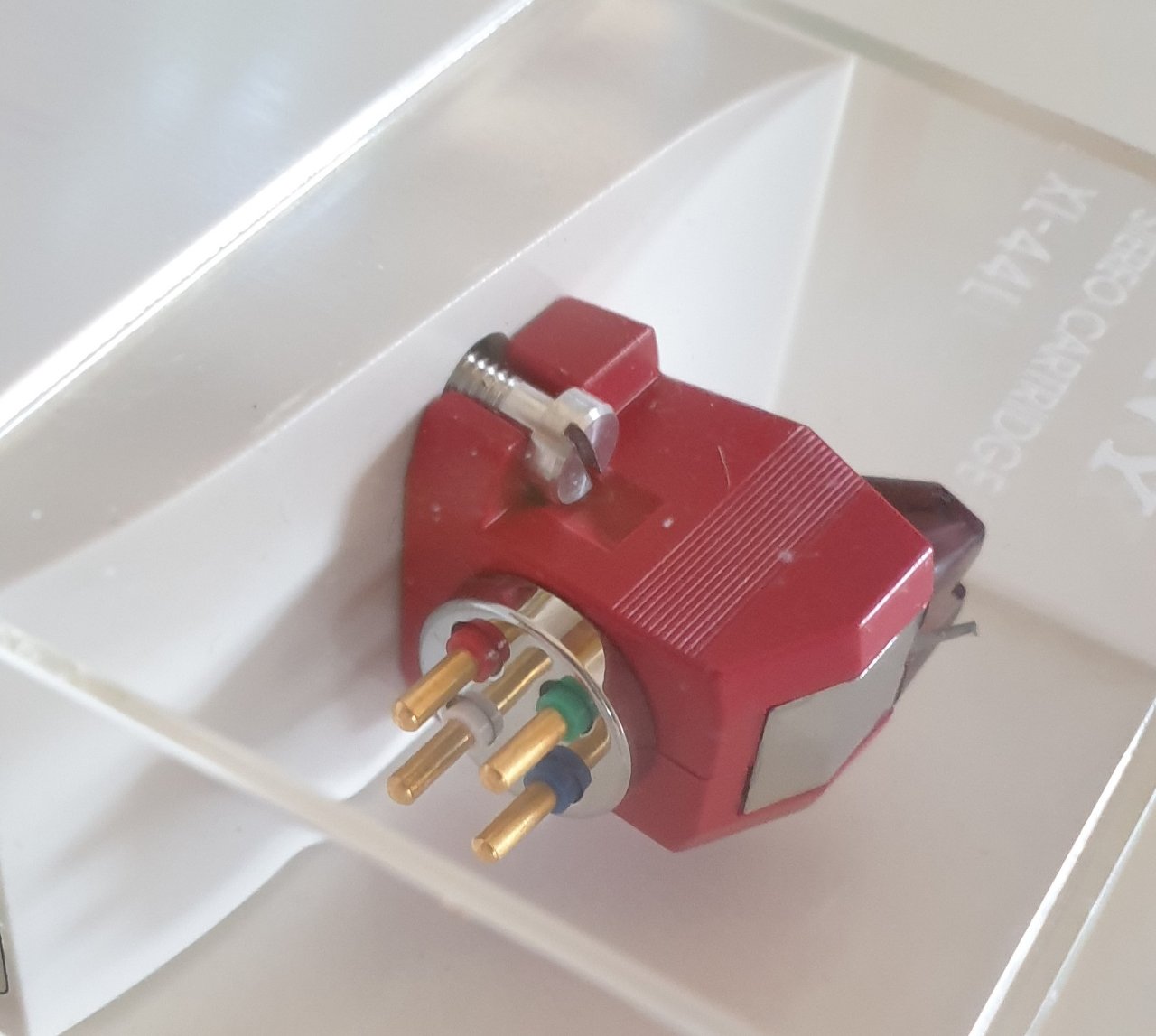

Bonjour Sébastien et tous
D' abord merci pour ton sujet abondamment décrit et documenté.

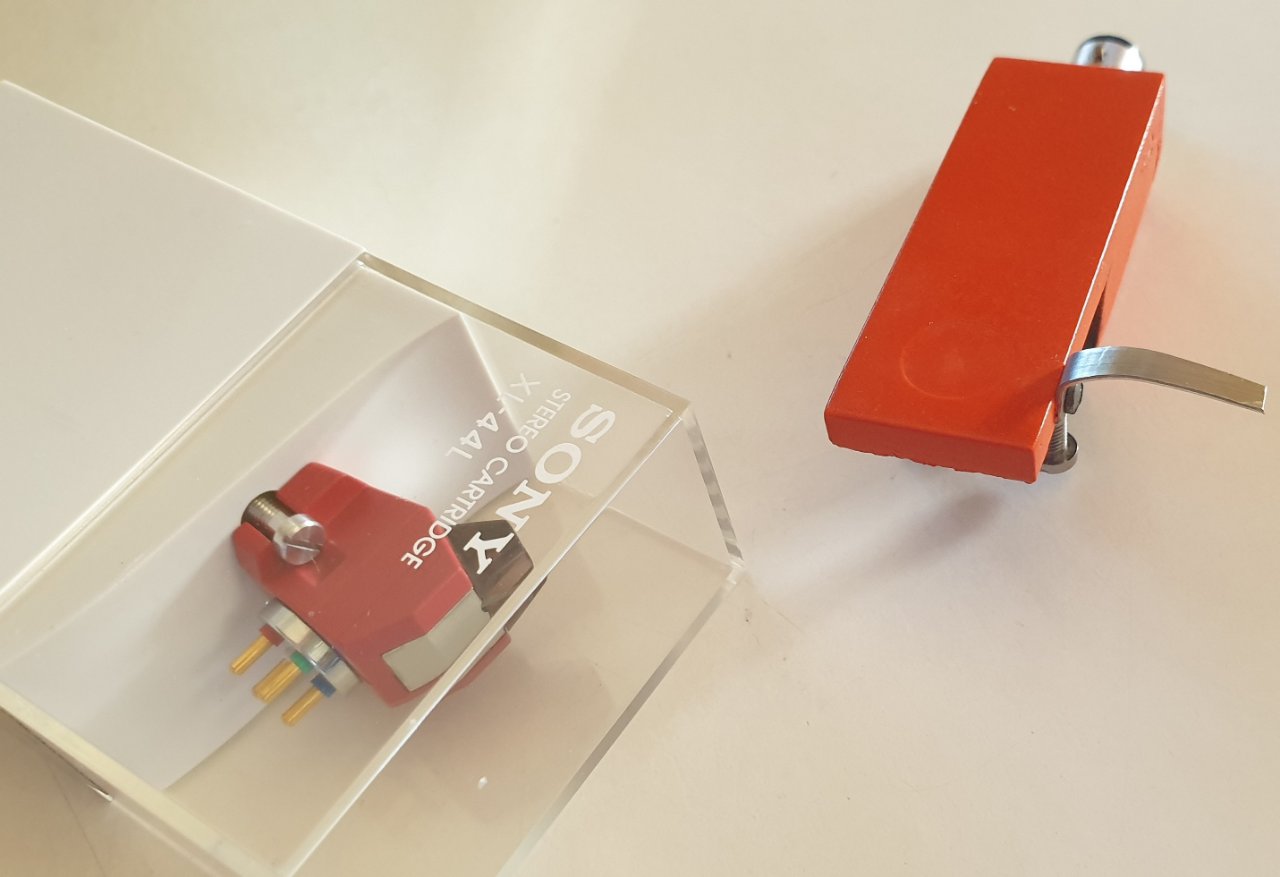

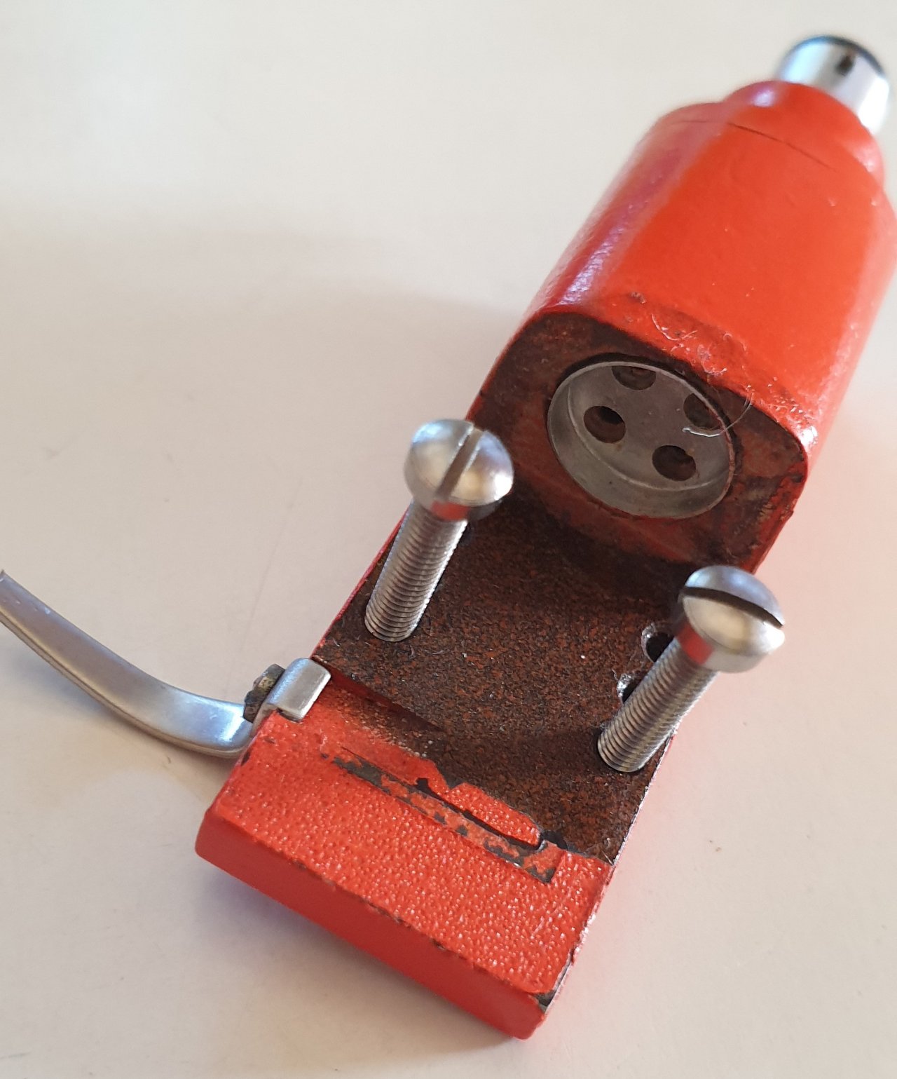

Cette cellule a été produite de 1977 à 1983/84 et a connu un grand succès malgré son prix élevé.
Sony a conçu un porte-cellule spécifique à la XL-55 (ainsi qu' à la XL-44L) sur lequel les fiches viennent directement s' enchasser pour éviter les cables de liaison.
Je pense (sauf erreur) que sa référence était SH-155.
La masse de ce porte-cellule est proche de 22 grammes sans la cellule ce qui avec la cellule met l' ensemble au même niveau qu' une Ortofon SPU-T avec un porte-cellule G.
Le voici à coté d' une XL-44L .
