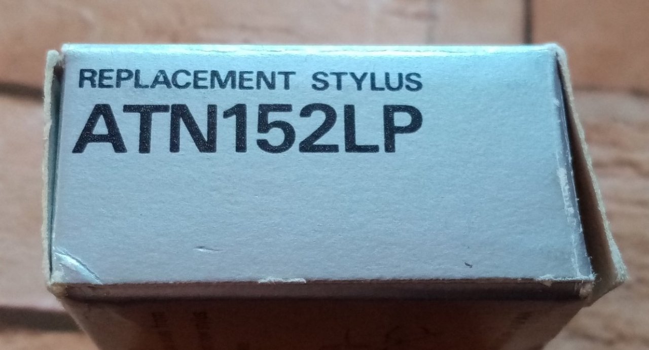

Ces stylets sont de type Shibata sur cantilever beryllium, et représentent le top of the line Audio Technica de l'époque. J'ai réussi à etancher mon irrésistible soif de découverte en me procurant deux stylets ATN 152 Lp qui sont équipés du même diamant Shibata et cantilever beryllium mais pour la série ultérieure Audio Technica.

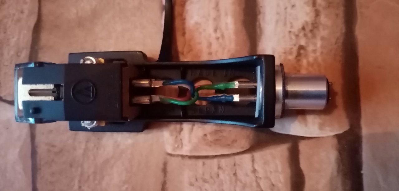

J'en ai donc transplanté un dans le porte stylet ATN 20 Sla libre qu'il me restait. Et voilà, Alléluia mes frères, une sorte de Franken cartouche AT 15 SS. Et bien je dois avouer que le jeu et l'attente en valaient la peine, c'est absolument sublime. Je ne manquerai pas de vous faire écouter un petit enregistrement pour que vous puissiez vous faire une petite idée... À plus tard seb.

Audio Technica AT 15 Sa et stylet Atn 152 Lp.

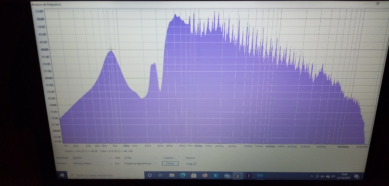

Fréquence de résonance avec stylet ATN 15 Xe sur le bras d'origine Technics 12g masse effective.
Atn 15 Xe stylus
Atn 15 Xe stylus
Fréquence de résonance avec stylet ATN 152 Lp Shibata beryllium avec le même bras.
Atn155 Lp
Atn155 Lp

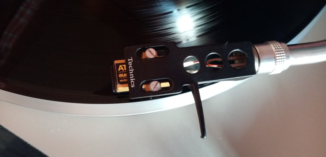

Audio technica At 15 Sa avec Atn 152 Lp.
Remarquez les deux fréquences de résonances sont quasi identiques à 8 hz.
