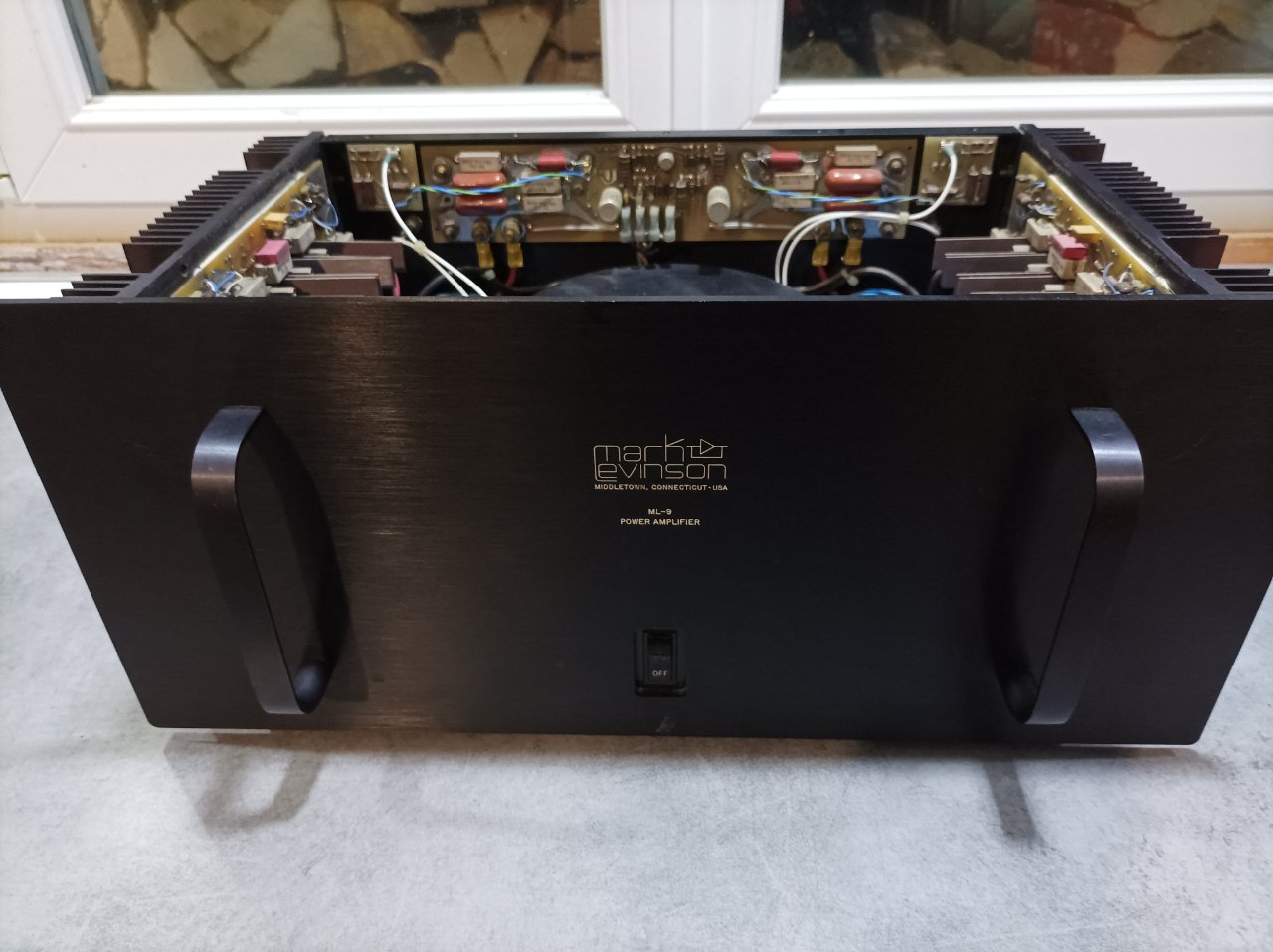

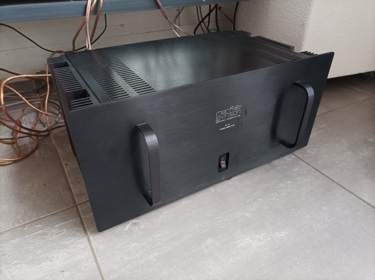

Je vais vous présenter le petit frère du ML-3 : Mark Levinson ML-9 (En gros, un demi ML-3)
Tout d'abord, encore un grand merci à Pedro qui a eut, une nouvelle fois la gentillesse de s'occuper de me le récupérer.
Bon, ce n'est pas non plus un ML-3 "au rabais". Le bestiau fait quand même 30kg sur la balance et la bagatelle de 2x100w (annoncé par ML mais, comme souvent chez eux sous-estimé). L'énorme transfo torique est encadré par 2 gigantesques capas de 36000 uF :cfou:
Les 4 poignées de transport sont les bienvenues vu le poids de la bête !
Côté look, extérieurement, c'est sobre et de bon goût comme d'habitude chez ML: une épaisse façade en alu anodisé noir, 2 gros radiateurs latéraux sur lesquels sont fixés les 20 transistors et une plaque arrière reprennent l'ensemble des connectique. (Perso, pas très fan des connecteurs Camac)
L exemplaire que je présente est dans un excellent état cosmétique et le fait qu'il soit dans son jus dans aucune trace de surchauffe est plutôt rassurant. Les composants utilisés sont d'excellente facture et seules quelques capas seront à changer.
Voici quelques photos
Euh... si tu trouves un Mark Levinson au rabais, tu peux immédiatement le mettre dans un bac de formol, et le conserver pour le musée international des phénomènes. Parce que ça n'existe pas.
Ce n'est pas le genre de la maison, et encore moins le genre d'amplificateur que l'on trouve à la foir-fouille, à coté du stand des saucisses et des churros.
Avec une alimentation en + - 75V tu peux compter quasiment le double, soit 200W /8 Ohm. Le transfo est un 1200 VA.
A noter sur la façade arrière un inter 3 positions, Normal, low et High, qui permet donc de régler le facteur d'amortissement en fonction des hp que tu utilises. Ce n'est en fait rien d'autre qu'un changement du taux de contre réaction. La position Low étant un taux de cr plus faible, entrainant une impédance de sortie plus élevée, donc un amortissement plus faible.
C'est une très belle bête. :jap:

Bonjour Frédéric et Jean-François :hello:
C' est effectivement un des derniers modèles fabriqué par la petite compagnie crée par Mark Levinson, musicien, concepteur et malheureusement gestionnaire de piêtre talent, dans les années 1970.
Cette firme fût racheté en 1984 par le groupe Harman et Madrigal, financiers et gestionnaires.
Je l' ai écouté il y a bien longtemps dans les chambres des salons ""High-End"" en parallèlle des derniers Festivals du Son de la capitale.
Il semblerait que ton exemplaire ait été déjà reconditionné, dans les années 90 .... car je doute que les Frako ainsi que les Roederstein soient montés d' origine dans ce produit.
Si tu as un bon poste de soudure/aspiration je te recommande de vérifier au plus vite ces condensateurs (en prenant grand soin des circuits) .
D' origine je pense qu' il y a du Sprague sur le ML9 ou du Kemet...... ce genre de produit ne mérite pas l' installation de "vieux bouzins" :D
Bel achat Frédéric

Oui, les condensateurs cités ont été commandés :miam:

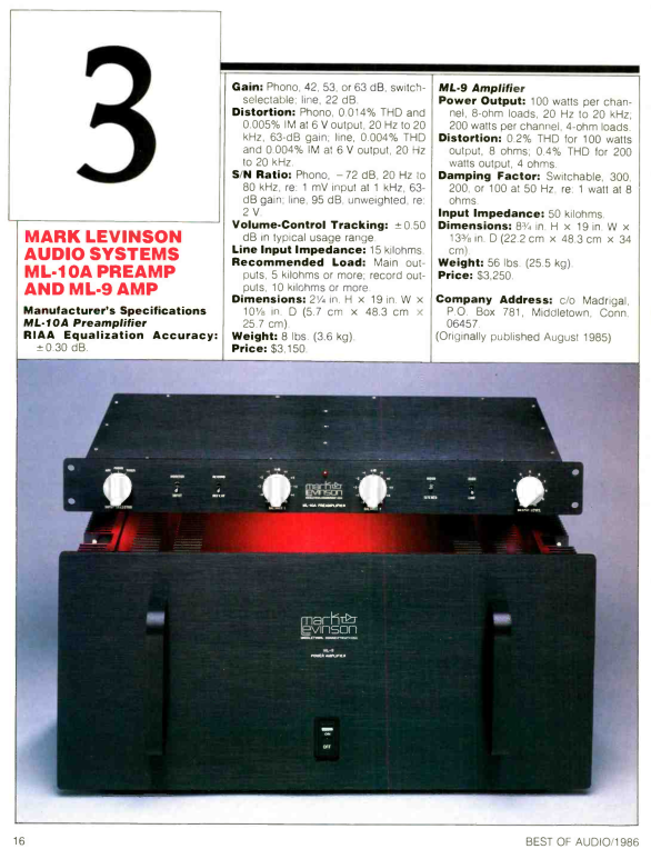

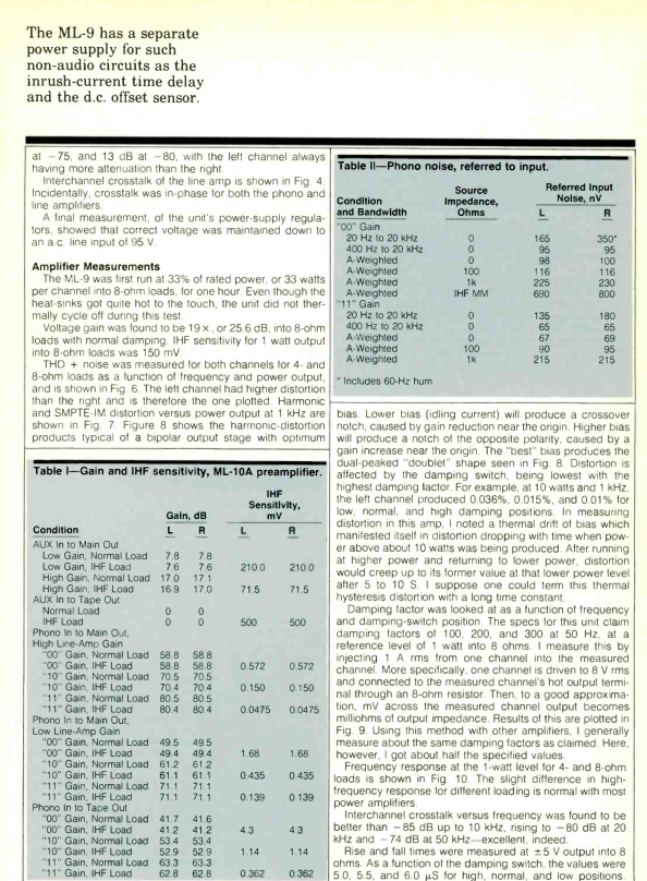

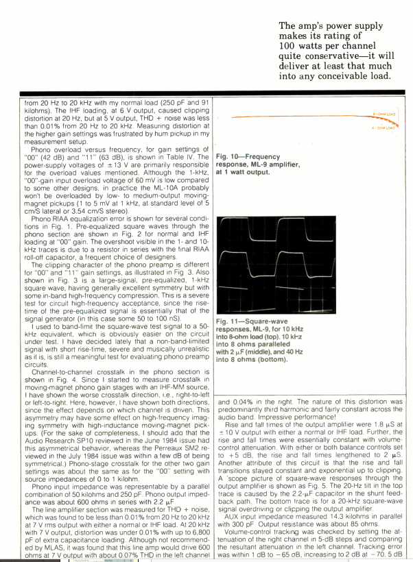

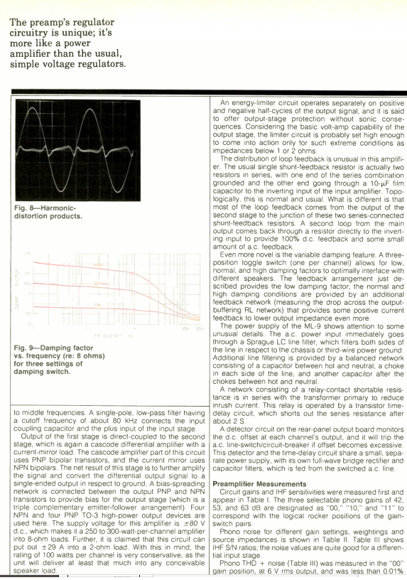

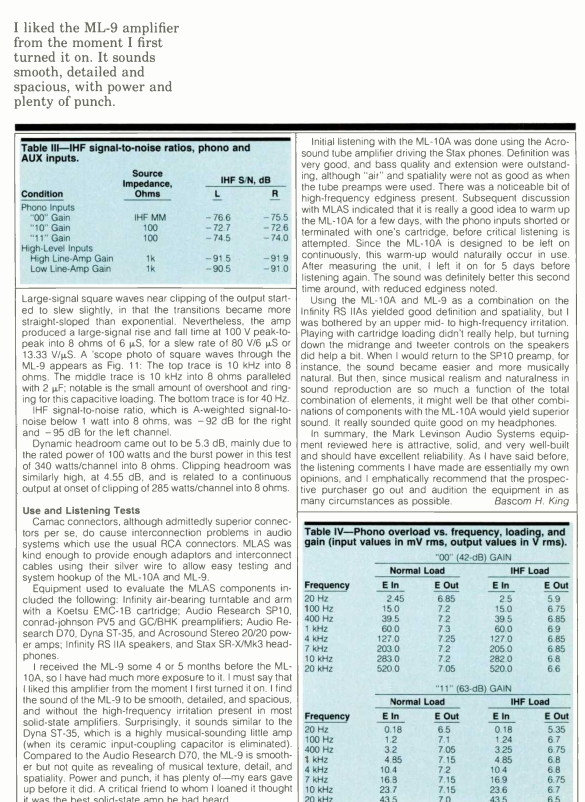

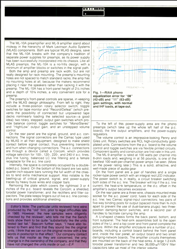

Audio Engeenering, 1987 editor's choice of the best in the state of the art equipment vol.1, section ampli et préampli, en position no.3 avec le préampli ML-10A. Qui est le numéro 1? Un dénommé Bryston 4B.

Le point drôle du banc d'essai : ''It sound similar to the Dyna ST-35, which is a highly musical-sounding little amp (when its ceramic input-coupling capacitor is eliminated)'' :mdr2: !!!
