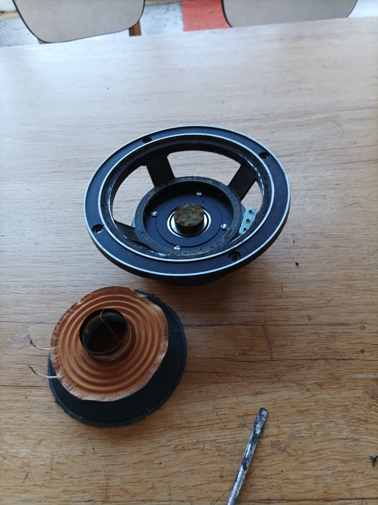

Ensuite, je m'attele aux HPs et aux filtres dont un était bien grillé !
Pour les 2 mediums audax dont un a sa bobine grillée, je contacte évidemment Sylvain houlbert qui possède encore les pièces détachées pour les refaire.
Pour les CP20, commande de diaphragmes d'origine passée en Espagne.

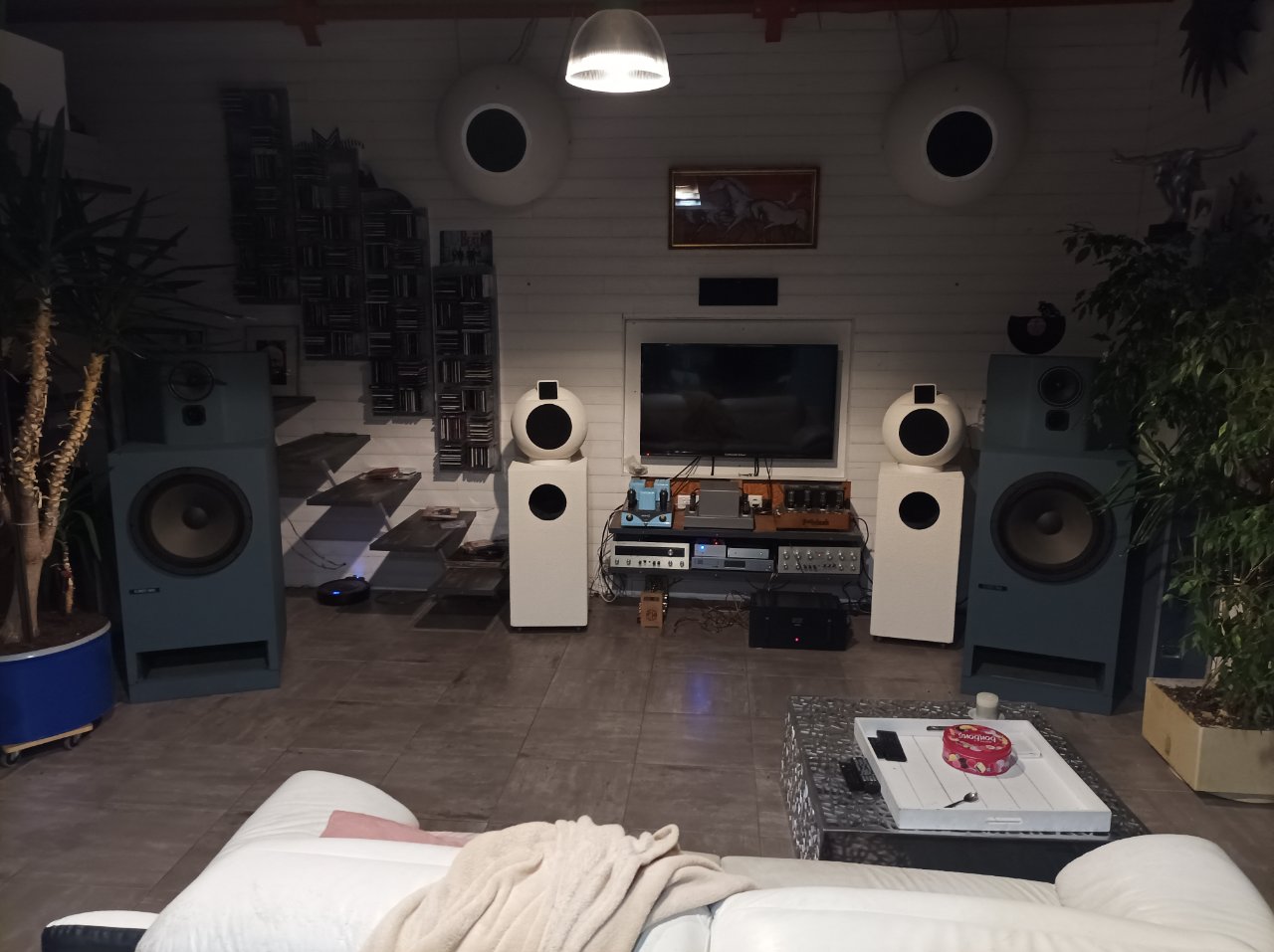

Après de nombreuses heures, je passe au démontage des belles dans mon salon. Oups, c'est quand même énorme
Plus qu'à essayer!
Ça tombe bien, j'ai un petit ML-09 à essayer
Je laisse un peu chauffer. J'ai une petite ronfle qui vient des câbles RCA de 5m du ML (J'en ai recommandé une paire)
Et bien, à l'écoute, c'est une énorme surprise!
Moi qui m'attendait à un son typé "sono", un peu bourrin. C'est tout l'inverse. Le médium est excellent, fin, détaillé et pas agressif, le tweeter non plus n'est pas agressif. Le grave tape bien mais aucun trainage, il est rapide et même s'il ne descend pas aussi bas que j'aurais imaginé, il a une excellente transition avec le médium. Même à faible volume, l'écoute est excellente et je me surprend à écouter du jazz et des voies avec plaisir.
Plus qu'à essayer!
Leur plus gros défaut est....leur taille !!!
