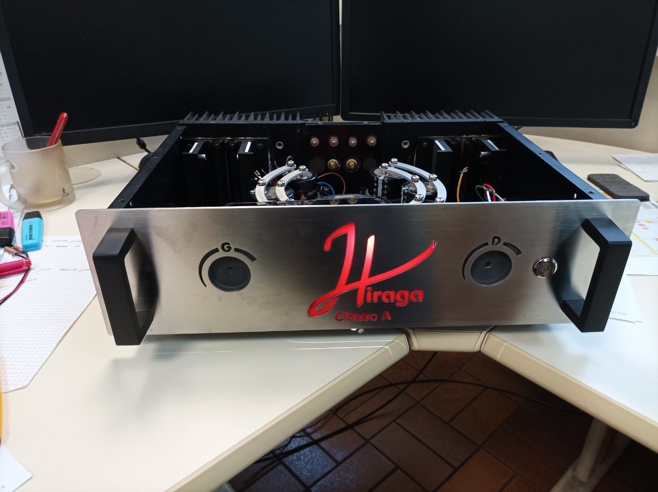

Bon, ça fait un moment que j'avais mis un boîtier d'ampli de sono avec de bon gros radiateurs de côté au cas où :dingue:
Et le poste de Maxime sur ses 2 blocs hiraga m'a donné envie d'essayer. Mais comme d'habitude, j'avais envie de soigner l'esthétique.
Évidemment, comme d'habitude, l'ami Patrick sera de la partie évidemment :cool:
Quelques heures de passées sur mon ordi pour dessiner l'ampli autour des différences composants. Non seulement la façade recevra un traitement de faveur mais également l'intérieur. Je pars donc sur mes 2 technologies favorites: découpe laser et impression 3D.
La façade sera en inox poli et les pistes des condos, a défaut de cuivre seront en aluminium (nuance la plus conductrice)
Un joli support de condos et transfo sera réalisé en impression 3d + découpe laser.
Le résultat me plaît beaucoup si bien que je trouve dommage de le cacher ! D'où le capot en verre.
2 bandes de led éclairent le sigle "hiraga" dont le rouge lui va à ravir (désolé JF, les Leds bleus ne seront pas de la partie :-D )

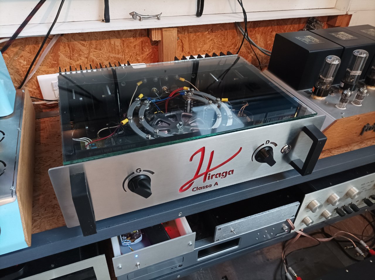

Merci tout d'abord à l'inspecteur pour la fourniture des transistors certifiés d'origine :yes!:
J'ai enfin pu testé l'Hiraga.
Premier essai au delà de mes attentes mais l'ampli chauffait un peu trop (après calcul, on arrivait à plus de 30w!) Du coup, Patrick a changé quelques résistances pour calmer un peu l'ampli et revenir ainsi dans sa configuration "normale".
Problème résolu avec un ampli chauffant maintenant sans excès :genial:
Quelle claque! C'est quand même quelque chose le classe a!
Une dynamique incroyable sans aucune agressivité, une précision chirurgicale,
L'essai s'est fait sur les onken et l'ampli devrait s'occuper des JBL LE15a du Paragon (bi-amplification) et aucun doute que le résultat devrait être à la hauteur :miam:

Ne le répète pas, ça pourrait se savoir... :D Tu es à combien au niveau du courant de repos ?
Petitloup54
Messages : 1569
Localisation : nancy
Re: Hiraga 20w DIY
Message par Petitloup54 »
6336A a écrit : ven. 13 mai 2022 19:26 Tu es à combien au niveau du courant de repos ?
on était au depart à 1,6 ampère et on est revenu à 1 ampère environ pour 2x24v en charge
Messages : 2733
Re: Hiraga 20w DIY
Salut Littlewolf
Oui, les radiateurs sont djusts pour aller au delà.
Avec 24V tu dois bien tourner autour de 30W/8 Ohm, et avec 1A tu as 16W / 8 Ohm en classe A.

Oui, maintenant, l'ampli chauffe beaucoup moins
